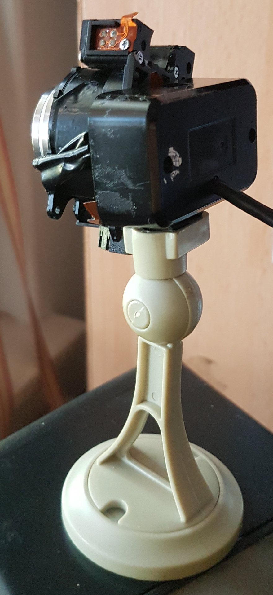

Hogy mi ez? Egy olcsó USB webkamera egy döglött fényképező optikájával és egy megfigyelő kamera talpával! Az optikából el lett távolítva a mozgató motor és a mechanikába bejuttattam némi szigetelő szalagot hogy ne állítódjon el magától az optika. Zoom nincs, helyette a "zoomot" kézzel tekergetve lehet közelebbre/távolabbra fókuszálni (enyhe fix zoomoltsággal rendelkezik). A hozzászólás módosítva: Okt 14, 2019
