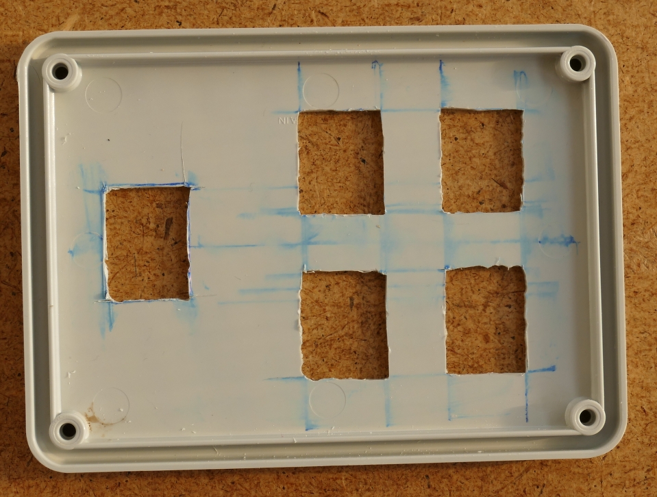

(#) zsoltee0001 válasza berjoska hozzászólására (») Okt 17, 2019 /
Az eredményről is tehetnél föl képet, mármint kapcsolók nélkül.
Kapcsolók honnan valók?
(#) berjoska hozzászólása Okt 18, 2019 /
A kapcsolók a Elektroexpressz Plusz Kft vannak.
A marást kizárólag szabad kézzel vezettem a jelölés mentén. Nem készítettem az asztalosoknál megszokott szélső vezető sablont, hogy egyenes legyen. A kapcsolók előröl peremesek és eltakarják a kisebb szórásokat. A kapcsolók masszívan ülnek helyükön. Ez a lényeg.

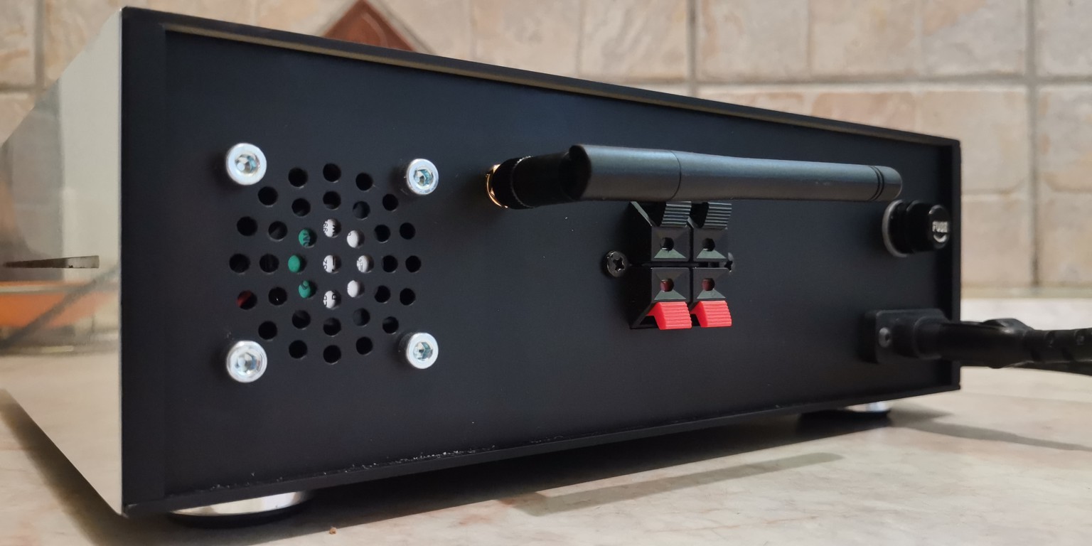

(#) H2opok hozzászólása Okt 18, 2019 / 19
Elkészült a kis BT 4.2 erősitőm. Volt itthon hozzá pár cucc, gondoltam "bedobozolom".
Gyakorlatilag minden alkatrésze gyári, rendelhető. Erősitőmodul 2x100w, a táp 24v, 8A es, BT 4.2 modul, antennacsatis, 5-35V közti feszt tudja és a VU driver. Féltem hogy a táp miatt lesz alapzaj, de semmi, siri csend. Lehet a BT modul jobb tipus, nem egy 1000ft os vacak. A VU műszer ha jól emlékszem egy 30 éves sony deck ből bontottam. A doboza nyákból van, előlap plexi és szálcsiszolt alu, amit cnc n martam le. A feliratok nyák pozició nyomtatóval készültek.
Hangja szép, itthon bőven jó.
Anyagköltsége kb. 10-12ezer ft volt.
Ennyi.
A hozzászólás módosítva: Okt 18, 2019
(#) Frankye válasza H2opok hozzászólására (») Okt 18, 2019 /
Nagyon szép ez a doboz! Gratula hozzá.
(#) kalmi.kalmi válasza berjoska hozzászólására (») Okt 18, 2019 /
Valaki említette a kis-fúró reszelő módszert, azzal szebb lett volna !
A célnak így is megfelel de azt gondolom esetedben inkább a maró tartóbilincs nyomtatása volt a cél.
A bilincs nyomtatására viszont 100-ból 100 pontot adok.
(#) bbatka válasza H2opok hozzászólására (») Okt 18, 2019 /
Szép lett.

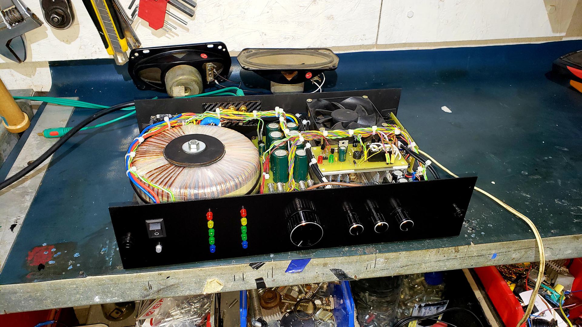

(#) BI-AMP hozzászólása Okt 18, 2019 / 16
Sziasztok! Beszeretném mutatni a nem rég elkészült erősítőmet. Bocsa a biztosítékok miatt de még nem sikerült bele normálisat szerezni de egyenlőre megteszi a hatos menetes szál
Amit tudni kel róla: 2xTDA7294 reloop féle E_2 terv alapján, 2x33Vdc táp fesz, 37600mF pufferelés, KA2284 VU méter, hangsugárzó védelem koppanás gátlóval reloop féle Kopp_3 alapján, NE5523 hangszínt szabályzó aliexpressről (ajánlom mindenkinek aki erőlködőt épít valami gyönyörű hangja van az LM1036 hoz képest).
(#) zsoltee0001 válasza berjoska hozzászólására (») Okt 18, 2019 /
Tökéletös.!

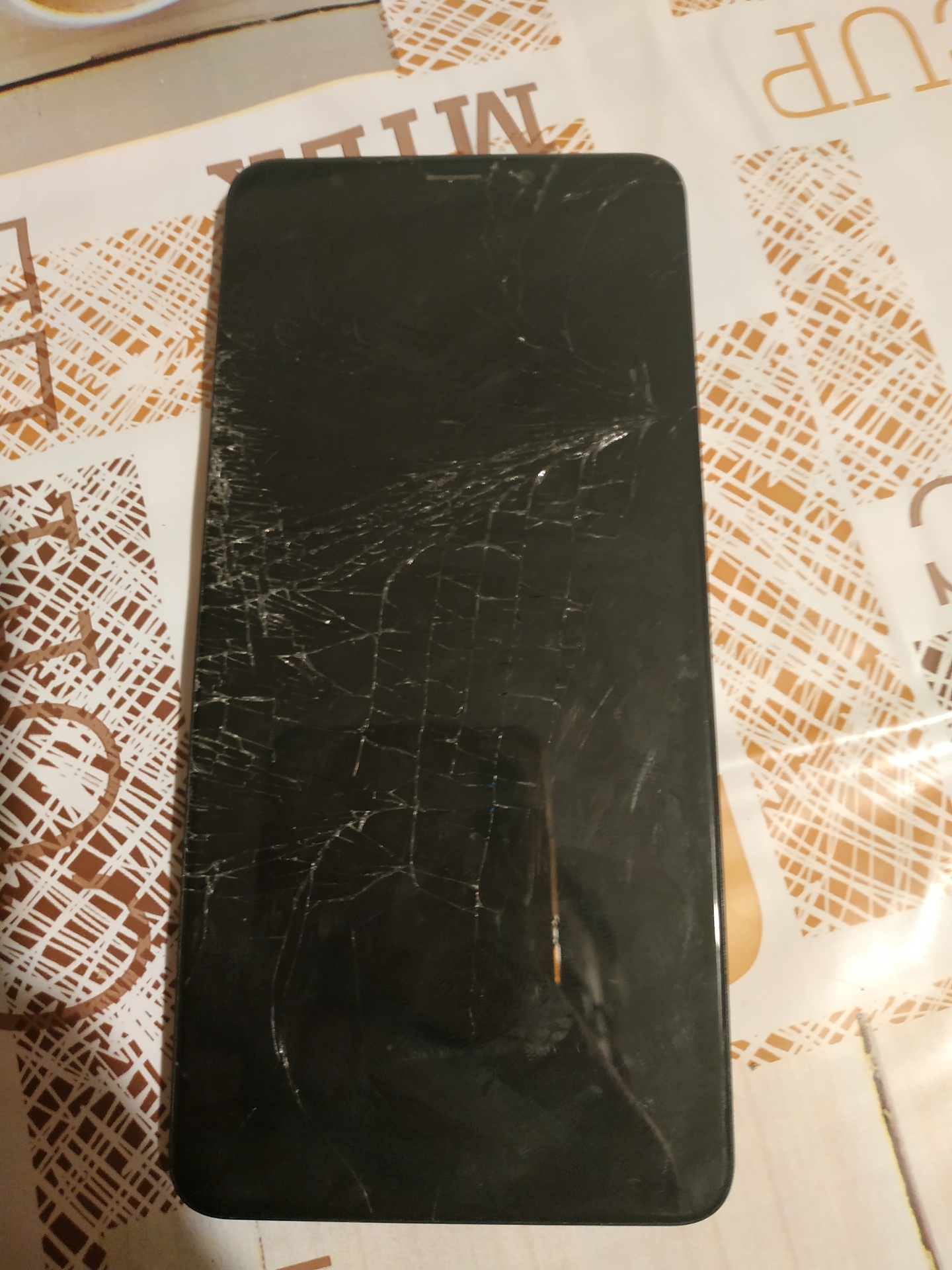

(#) Szasza9668 hozzászólása Okt 21, 2019 / 4
Nem nagy szám de íme. Xiaomi redmi 5.
Pont lejárt a gari. Az lcd kerettel eggyütt vettem, így mindent át kellett műteni a régiből.

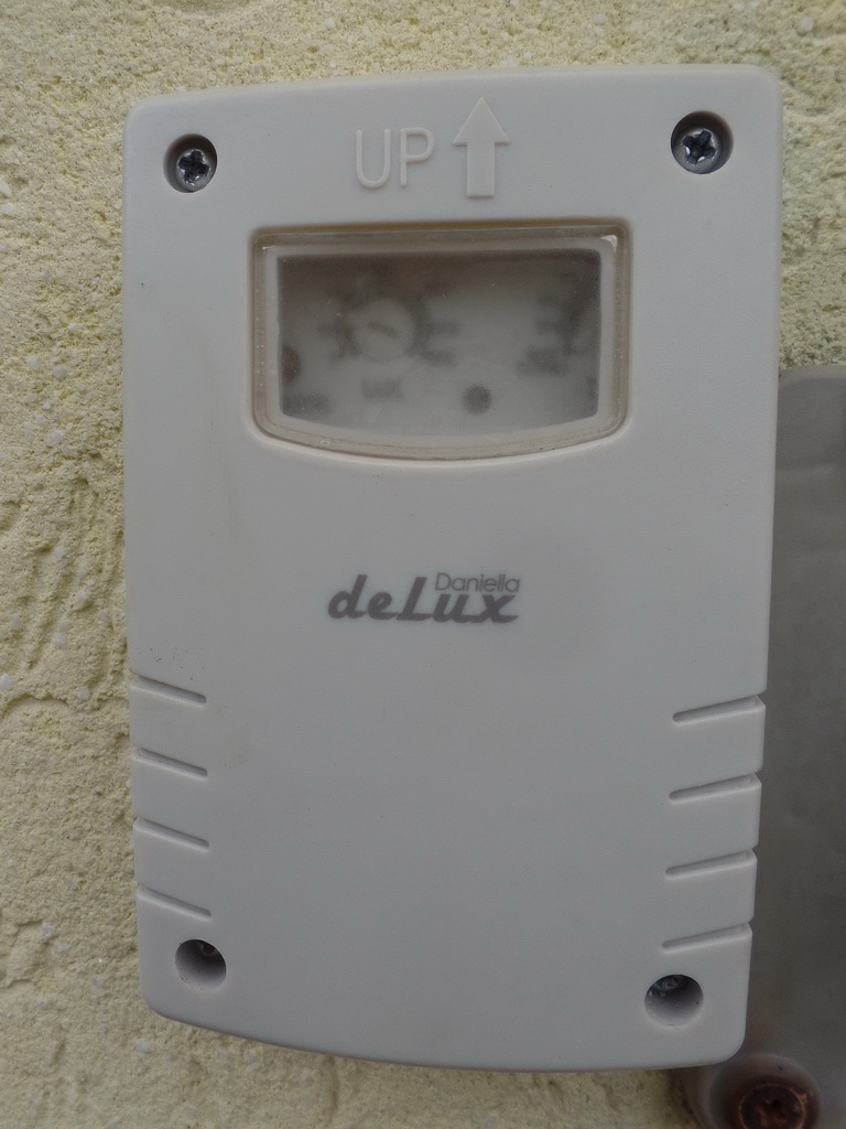

(#) MPi-c hozzászólása Okt 30, 2019 / 8

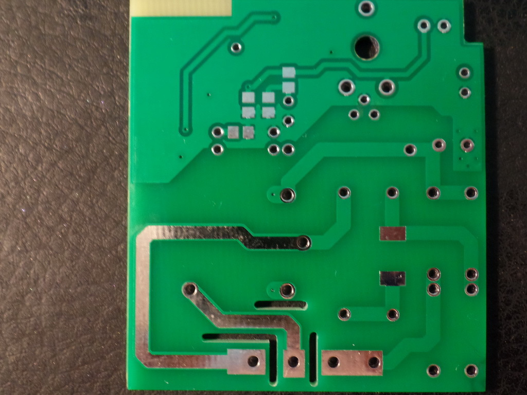

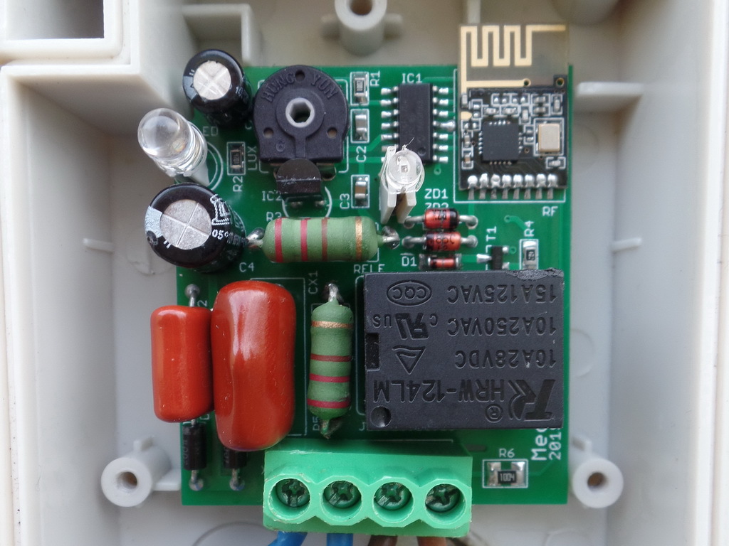

Teljesen saját igényekre alakított alkonykapcsoló (kép3), amelynek alapja a gyári Daniella DEL-1256 időzítős alkonykapcsoló volt (kép2).
Az alkonykapcsoló áramkörének és vezérlőjének módosításával megvalósított funkciók:
- saját DCF jeltovábbító (aminek az adó oldalát is ki kellett egészítenem) vétele nRF24L01 modullal;
- sötétedéstől meghatározott fix időpontig a világítás bekapcsolása (esti működés);
- meghatározott fix időponttól kivilágosodásig világítás bekapcsolása (reggeli működés);
- a fix időpontok nyári-téli időszámítás váltása esetén sem "tolódnak" el;
- relé kapcsolása a feszültség nulla átmeneténél.
A gyári készülékkel megegyezik a fény beállítható érzékelése és a relé 1 perces késleltetést követő kapcsolása.
Sötétben a LED folyamatosan világít. Ha a DCF szinkron sikeres volt a LED 10 mp-ként villant, sötétben 10 mp-ként elalszik.
A vezérlő PIC16F1704-es. Az nRF24L01 programkönyvtár a http://pic18fxx.blogspot.com oldalról származik. A NYÁK Kínában készült.
(#) Frankye válasza MPi-c hozzászólására (») Okt 30, 2019 /
Elég régen hallottunk Rólad!
Mesteri munka, ügyesek a funkciók!
(#) Alkotó válasza MPi-c hozzászólására (») Okt 30, 2019 /
"...relé kapcsolása a feszültség nulla átmeneténél..."
Ez hogy valósítható meg a gyakorlatban? Abban látom a problémát, hogy a relé kapcsolási ideje az elég nagy a nulla-átmenet idejéhez képest. Tehát ha éppen nullátmenetkor kap egy vezérlő jelet, akkor amire az kapcsolni fog ténylegesen már egészen máshol jár időben a fázisfeszültség.
Esetleg mérhető a relé tényleges késése, és korrigálható ennyivel a vezérlés, de talán nem mindig azonos a relé késése, hiszen egy mechanizmusról van szó.
(#) MPi-c válasza Alkotó hozzászólására (») Okt 30, 2019 /
Teljesen jogos. A relé kapcsolási idejét 5 ms (vagy több) körül közlik az adatlapok.
Módosítom is :"...relé kapcsolása a a feszültség nulla átmenete körül..."

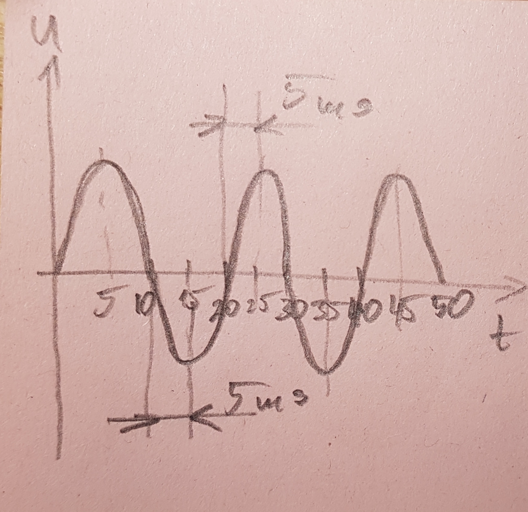

Ne tekints akadékoskodásnak, mert nem annak szánom, és óriási hiányosságok vannak elméleti felkészültségemben. Mégis elmondom mire gondolok.
Egy teljes szinuszhullámból 50 db van 1 másodpercben 50 Hz-es hálózat esetén. Ennek teljes lefutásához így 20 ms idő kell. Ennek a pozitív feléhez kell 10 ms és a negatívhoz is kell 10 ms. Tehát 10 ms-onként van nullátmenet. Ha itt kiadsz egy relévezérlő impulzust, és 5 ms- alatt az bekapcsol, akkor pontosan a feszültségcsúcson lesz a szinuszhullám mindkét polaritás irányban.
Ha ebben nem tévedek, akkor a kapcsolás a lehető legtávolabb lesz a nulla átmenettől.
Megpróbáltam lerajzolni, de csak egy ács-ceruza került a kezembe, ezért kicsit bumfordi a rajz.
(#) MPi-c válasza Alkotó hozzászólására (») Okt 31, 2019 /
Köszi! Az 5 ms-mal én is erre jutottam, de máshol tipikus kapcsolási időnek 10 ms-ot is olvastam. Majd alkalomadtán készítek egy kapcsolást és egy PIC-kel megmérem a ki- és a bekapcsolási időt, ami alapján a relé kapcsolását lehet késleltetni. Uff!
(#) don_peter válasza MPi-c hozzászólására (») Okt 31, 2019 /
Használj szilárd test relét. Nulla átmenetre kapcsol..
Amúgy gratula, ügyes vagy..
(#) Skori válasza MPi-c hozzászólására (») Okt 31, 2019 /
Ha van kéznél egy oszcilloszkóp, akkor azzal is gyorsan megmérhető.
(#) kalmi.kalmi válasza MPi-c hozzászólására (») Okt 31, 2019 /
Nem értem, miért kell null átmenetnél kapcsolni a lámpát ?
(#) Karesz 50 válasza Skori hozzászólására (») Okt 31, 2019 / 1
Úgy tudom (lehet, hogy rosszul) a relé érintkezői között kikapcsoláskor keletkezik ív és inkább emiatt ég be. Bár bekapcsoláskor van némi "szikra", de nem ez rövidíti meg az érintkezők élettartamát.
