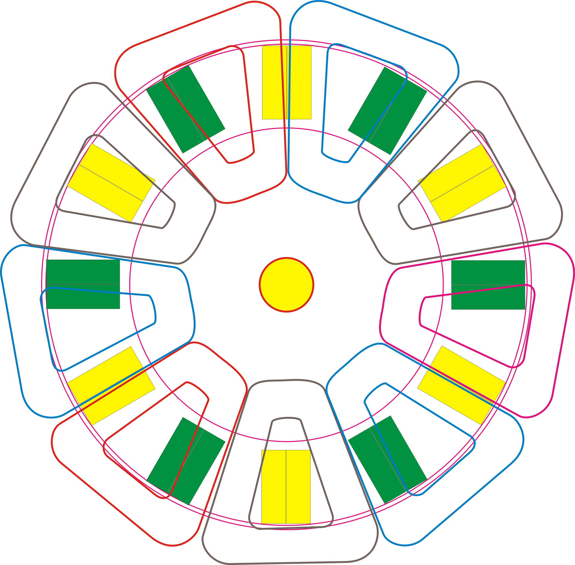

Foggalmam sincs hogy milyet akarok epíteni és a fogalmakkal se vagyok teljesen tisztába... ugyhogy Google re fel. Kis naivan azt gondoltam hogy letekerek 3-9 - akarhany tekercset azt szépen egy gyantatányerba beöntöm körkörösen.... hozzá elllentetbe egy másik tárcsa, a megfelelő számu mágnessal és már foroghat is a forgó.... Mivel hiresek vagyunk az erős szeleinkről... ezért gondolom nem lesz valami nagy fordulatszám, na meg aztán a forgatonyomatékkal se leszek nagyon eleresztve márcsak a gép méreteiből adódóan se... Egyet kihámoztam... jobb több kisebb tekercs mint kevesebb nagy!
A több kisebb = sok pólus (pár), mint mondtam, alacsonyabb fordulat tartozik ugyanahhoz az eredményre. Ha a fordulat alacsony, nagy átmérő, nagy kerületi sebesség, viszont könnyebben szétrepül. Ezért lényeges a mechanikai kivitelezés. Ez érvényes a felragasztott mágnesekre is, annak a tömegével is számolni kell. (már ha az mozog)
És egy lényeges dolog, a légrés. A mágneskörben a légrésnek az elektromossághoz hasonlóan ellenállás analógiája van. Minél nagyobb a légrés, a gerjesztésnek annál nagyobb hányada jut rá, és nem az áramtermelő tekercseidre. A hozzászólás módosítva: Okt 15, 2019
Kirepülni nemfognak mert üvegszövetkoszorú... és epoxi-t terveznék arra is... de utanna kell olvassak hogy akkor mit is kell tekercsek és mágnesek terén építenem.... mert most egy kis káosz van a fejembe

Nem , Az első tárcsán 51 mágnes É D É D kiosztással. A hátsó tárcsán ugyanigy - s a két tárcsa 1 osztással eltolva--azaz É-D van szemben. Ha 3f és 17 pólus van , akkor az 51 . Az 50Hz re szám 88,7Ford/ perc el . Jobb lenne a 2x-3x ennyi de a pénz , amunkaigény,a hely ? Miatt ez már elég jó ! A mellékletben lévő kialakitás már túlontúl nagy fordulatot igényel (kb 500 F/P ) ---áttétel.1;16,66 A hozzászólás módosítva: Okt 18, 2019
Páratlan számú mágnes nem lehet mert, akkor az első és az utolsó (egymásmellett) ugyanolyan pólus lesz! ...ÉDÉDDÉDÉ...
valóban jó meglátás........rajzon ez fel se tűnt. Én meg kisebb motorokkal játszadoztam....Ilyen tárcsa generátort láttam jó párat , tele a gyerek betegségekkel -pl minek bele vas ---mikor a vasreszelék műgyantába öntve ,még jobb ?!? Persze rögtön kiderült -mégsem!

Most fog a jövőhéten egy 30x30 as " modell" felkerülni. Hogy legyen viszonyitási alap meg pár adat... Akkor mondjuk nem 51 hanem 52 mágnes ![]() Mi a legjobb mágnes kontra tekercs arányszám?
Persze 1;1 ben a legjobb . De ha 2 mágnes --1 tekercs akkor felezödik a f/p .... s mivel nem számithatsz a szélgép részen 60f/p feletti értékre ............... De lehet 1 léptető motor is megtenné -elektronika nélkül 4-6 diódával.
