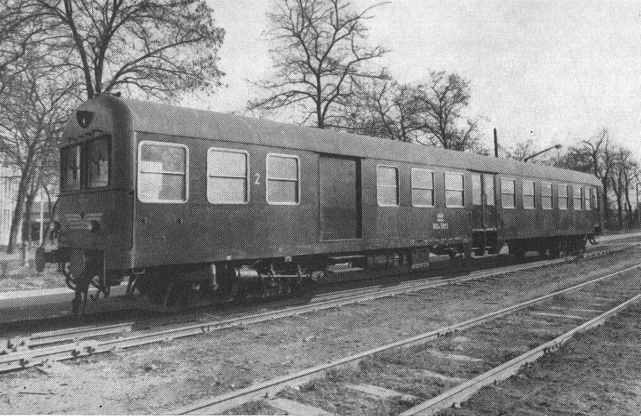

(#) pucuka válasza Barret hozzászólására (») Okt 22, 2019 /
Mit szólnál egy leselejtezett vasúti személykocsi generátorához? Az elég alacsony fordulatszámon is működik.
A hozzászólás módosítva: Okt 22, 2019
(#) Atis57 válasza pucuka hozzászólására (») Okt 22, 2019 /
Van neked ? A régi dinamós 2,2kW-s érdekelne ......
(#) pucuka válasza Atis57 hozzászólására (») Okt 22, 2019 /
Sajnos nincs, de addig kéne szerezni, ameddig még van. Ma már az új kocsikba nemigen építenek ilyet.
Én erre a tipusra gondoltam .......kb 30 éve elkezdték lecserélni.
Ma meg már nem is kell rá.
Mivel a fűtési fővezetékről kapcsoló üzemű táppal töltenek.
