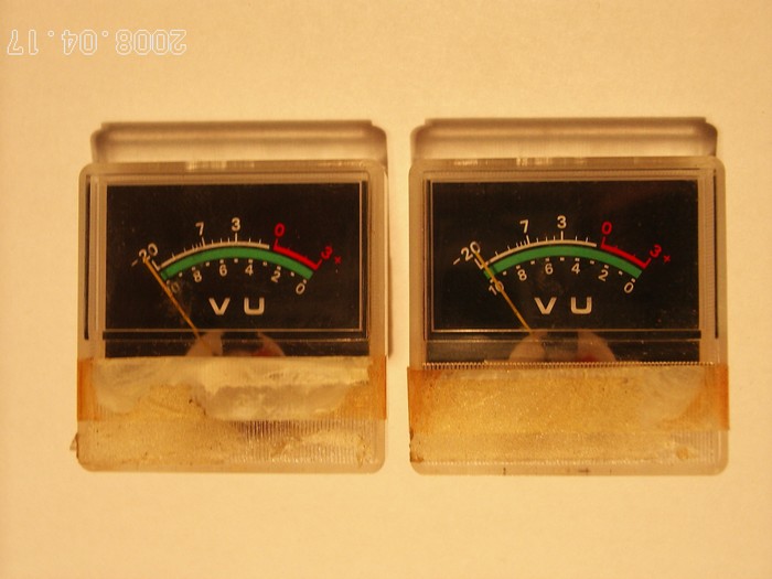

Egy régi kazóban találtam két analóg kivezérlésjelzőt. Végig olvastam a topikot, de nem igazán tudtam eldönteni hogy melyik kapcsolást sikerült megépíteni és melyik működött jól. Csatoltam a képet, kicsit poros meg ragacsos de majd letisztítom, arra gondoltam hogy kék LEDes megvilágítással jól nézne ki !Olyan rajzot keresek amelyet már valaki megépített azaz nem csak elvileg működött! Kösz előre is!
