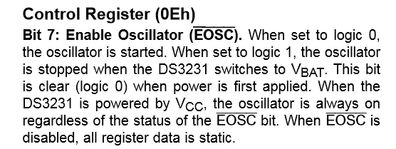

Szervusztok!
Mitől lehet az, hogy a DS3231 rtc-vel készített LEDmátrix órám naponta minimum 4-6 percet késik?
A másik rtc pedig nem tartja meg a beállítást. Mindkettőt több új elemmel próbáltam.
Köszönöm a válszokat.

(#) Kari55 válasza Tasznka hozzászólására (») Okt 22, 2019 /
Érdekes! Kivettem az ellenállást + másik elemet tettem bele (2.96V), most megtartja a beállításokat, DE azt az időt mutatja, amikor kihúztam az USB csatit.
(#) Bakman válasza Kari55 hozzászólására (») Okt 22, 2019 /
Control regiszter, bit 7, lásd melléklet.
