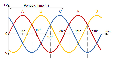

Még egy kis játék az áramkörszimulátorral, és készült egy még egyszerűbb kapcsolás, ami a szimulátor szerint jól működik, a gyakorlatban meg majd kiderül ha valaki leteszteli élőben is: Bővebben: Link
Ez a kapcsolás milyen elv alapján működik? Ha pl. az 'A' fázist (lásd melléklet) kötjük a kapcsolás L3 pontjára, akkor 270°-nál L1=L2. Mitől fog jobban világítani az egyik LED, mint a másik?
Lehet hogy nem jól gondolom, de nekem úgy tűnik, mindkét LED egyenlő fényerővel fog világítani, legfeljebb időben eltolva fognak villogni, ami szemmel nem nagyon különböztethető meg.
Ha egyutasan egyenirányítunk akkor 4 állapot lesz a diódák után (a hálózati frekvenciának megfelelően):
- Mindkét fázis 0 a harmadikhoz képest, - Az egyiken van feszültség - Mindkettőn van feszültség - A másikon van feszültség Adott sorrend esetén az egyik fázis feszültsége kicsit előbb jelenik meg, az ehhez tartozó tranyó kinyit, és söntöli a másik báziskörét, így az már nem tud kinyitni. A LED csak abban az idősávban tud világítani, amikor mindkét fázison van feszültség, de csak az előbb kinyitó tranzisztor LED-je. Tehát az egyik LED sötét marad, a másik 50Hz-el villog (de ez az emberi szem számára folyamatosnak tűnik). Az hogy melyik LED világít a fázisok sorrendjétől fog függeni. A hozzászólás módosítva: Szept 3, 2020

Már korábban is eszembe jutott egy apró módosítási javaslat. A "jó/rossz" irány helyett esetleg praktikusabb lenne semlegesebb kifejezéseket használni. Pl. "A"-irány és "B"-irány, vagy még inkább "A" sorrend / "B" sorrend.
Csak egy irány elfogadott, jobbra, óramutató járásával egyező. Ezért a jó és rossz irány.
