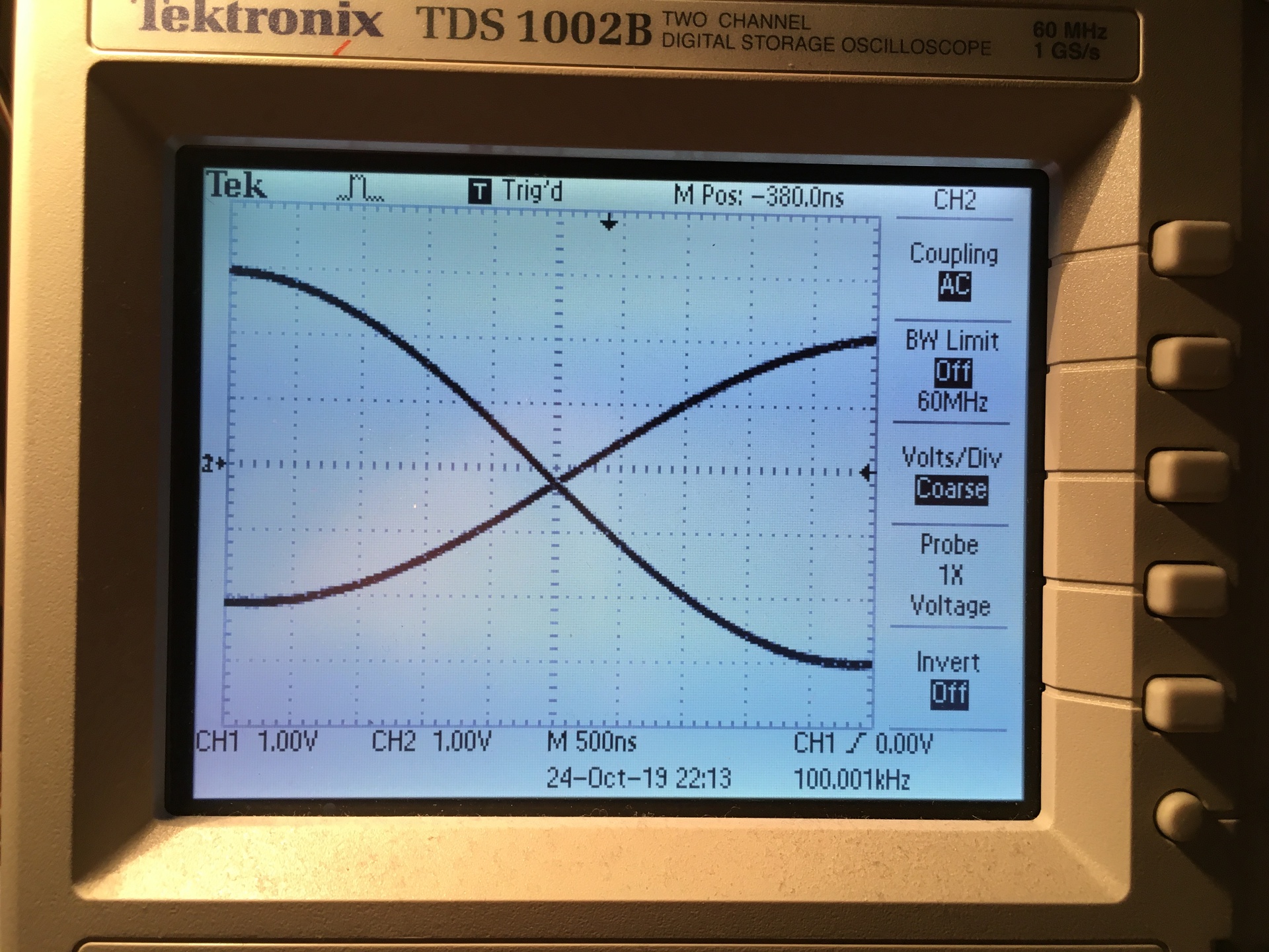

(#) CHZ válasza sutemenyx hozzászólására (») Okt 24, 2019
Próbáld ki, ECC82 de 6H1P is megfelel oda. Ennek a fázisfordítónak is megvan a hibája. Az osztott jellel vezérelt kimenet torzítása nagyobb. Katódból vezérelve freki/fázis átvitele is jobb, teljesítmény triódák meghajtására alkalmasabb így.

Gyorsan mégegy dolgot kiprobaltam. CHZ, amit beraktal 6SN7 szimulaciot nagyjabol azt megepitettem. A tieden 56k, 680R, 22K van. Én 68k, 470R, 30K-t tettem be. Igy a 6 helyett 7,8-ra adodott az erosites. Asszimetrizalodas:
(#) sutemenyx hozzászólása Okt 24, 2019
10k negyszög:
És ECC82 volt bent a méréshez.

CHZ: Valamelyik első ltp rajzodon volt a katodkötben 470R és 15K. Én ezt valahogy benéztem 1.5K-nak, most visszaolvasva latom, hogy jelezted is, hogy nemjo a katodellenallasom, de aztan annyi minden történt, hogy elsiklottam felette. Ezert raktam most ujra ossze és probaltam ki. Így valoban nincs akkora alap asszimetria. Viszont frekvencival ennek is valtozik azert boven a szimmetriaja. A negyszogjel pedig nekem elfogadhatatlan.
