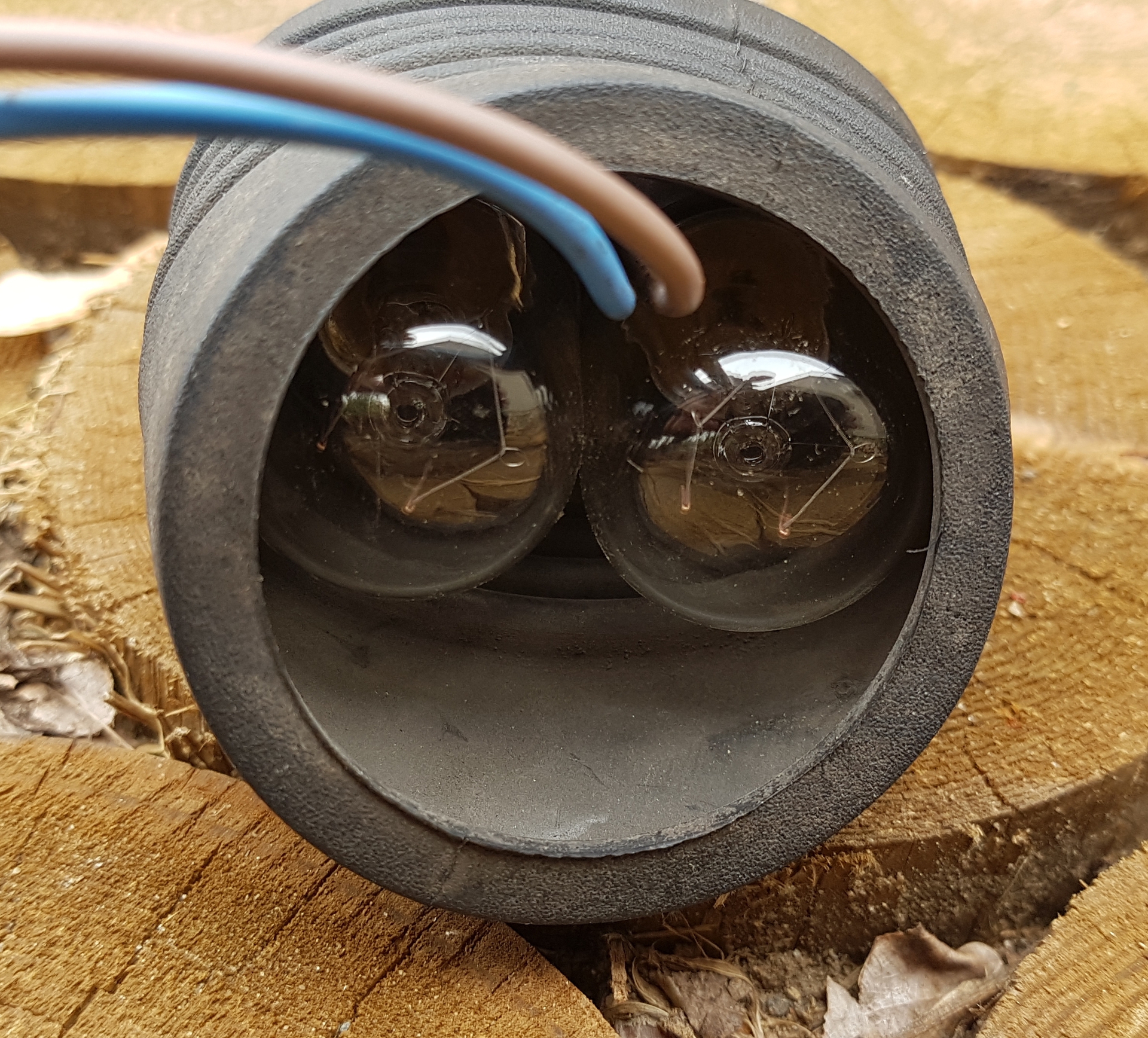

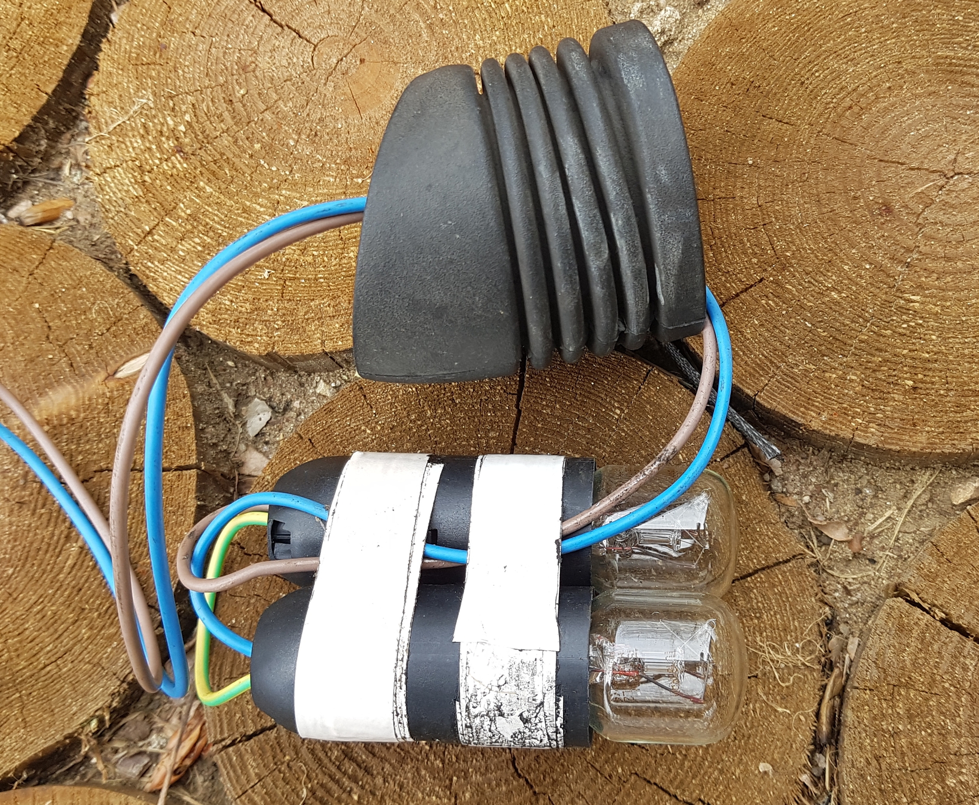

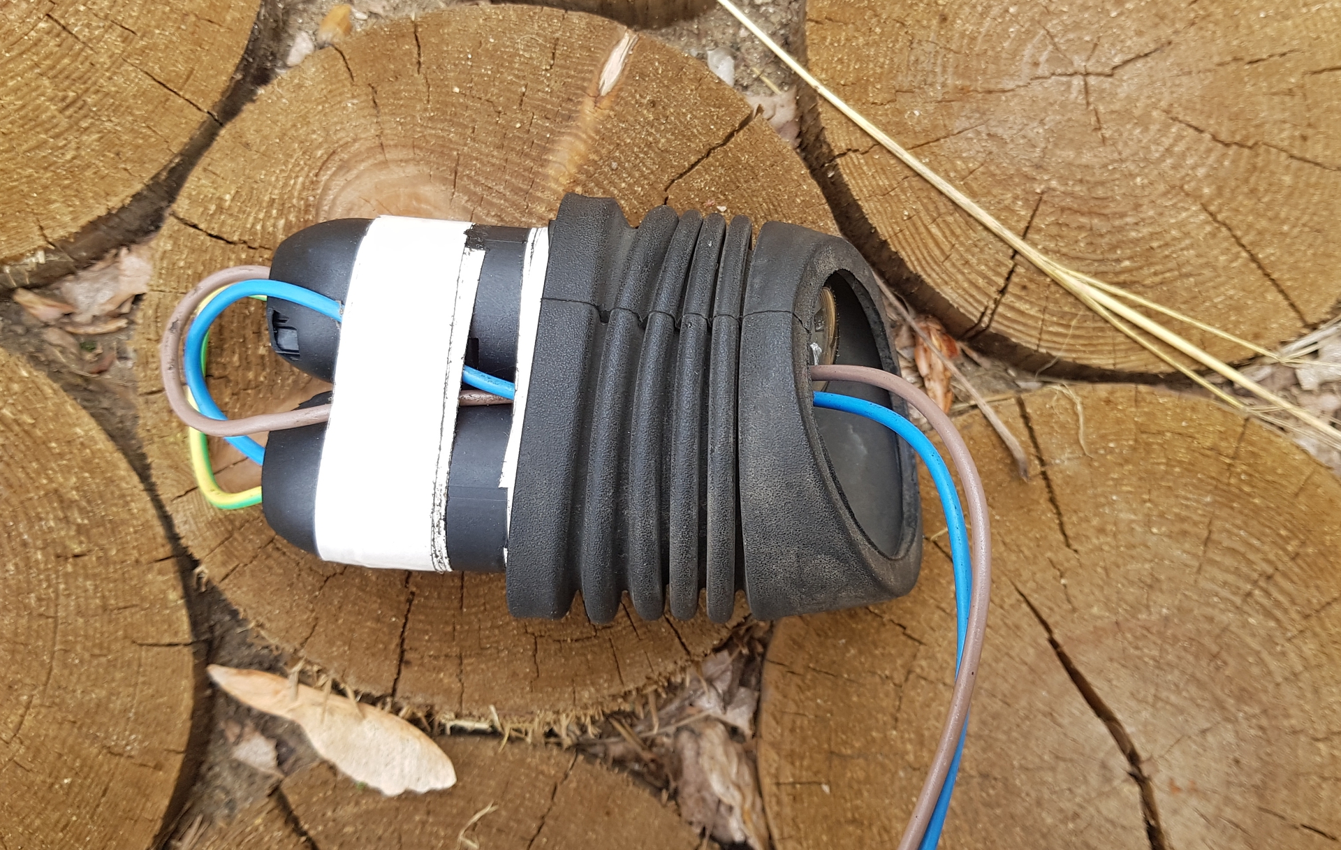

(#) Alkotó válasza VIM hozzászólására (») Okt 26, 2019 /
Ha nem felejtem el, hétfőn lefotózom az én próbalámpámat (bevittem a céghez, ott többször van rá szükségem). Több tíz éve megvan, és a hibakeresés első lépését mindig ezzel végzem. A villanyszerelőt már úgy hívom, hogy nagyjából el is tudom mondani mire számíthat.
Ebben mióta megvan még sosem kellett izzót cserélni, a ráhúzott "gumiakármi" valamilyen gépkocsi alkatrészből egy darab, és eddig tökéletes védelmet biztosított.

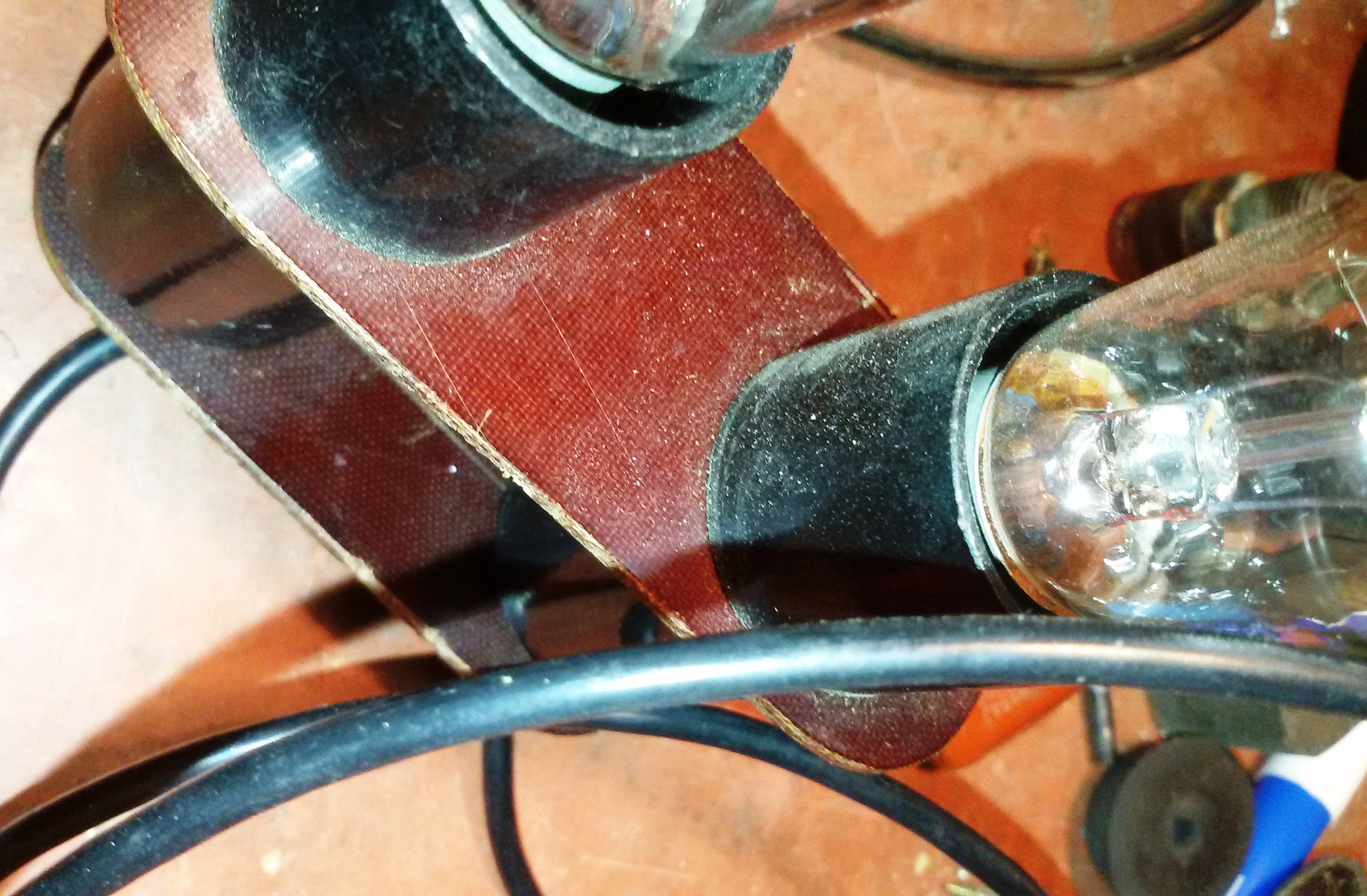

(#) VIM válasza erbe hozzászólására (») Okt 26, 2019 /
Hol látsz ebben fémet? Vagy a foglalatokat összekötő textilbakelit lemezeket vélted annak?
(#) VIM válasza Alkotó hozzászólására (») Okt 26, 2019 /
Csak nem valami ehhez hasonló próbalámpa?
(#) erbe válasza VIM hozzászólására (») Okt 26, 2019 /
Elnézésed kérem, de a képen nagyon fém kinézete van.
(#) mraulajos válasza VIM hozzászólására (») Okt 27, 2019 /
Nem vagyok villanyszerelő, de nekem is ez van. Az ismeretségi körömben lévő villanyszerelők 90% a ilyet használ.
(#) VIM válasza erbe hozzászólására (») Okt 27, 2019 /
Be volt kapcsolva a telefonon az elemlámpa és ez nem jó fényt vetett rá de persze elég sokat volt használva ez az eszköz és kifényesedett a bakelit széle.

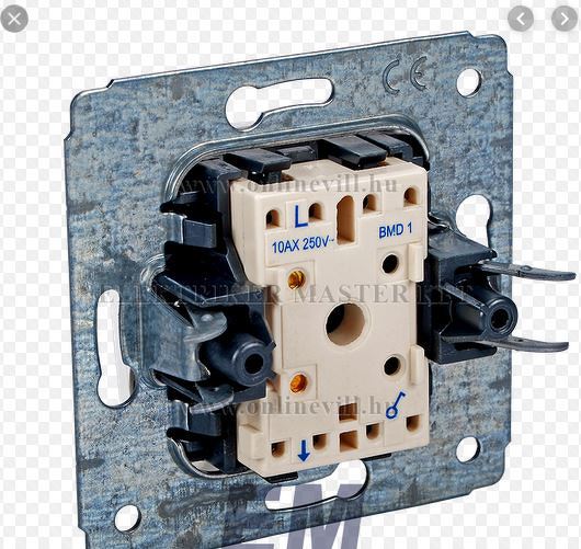

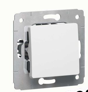

(#) DannyTorrence hozzászólása Okt 27, 2019 /
Van egy Legrand villanykapcsoló, amit csak fordítva lehet bekötni. Akkor is fordítva kapcsol fel, ha a vezetékeket helytelenül kötöm be. Csak akkor kapcsol fel rendesen, ha a feliratot tartalmazó műanyag keretet megfordítom, de ilyenkor a billenőkapcsoló néha kiakad és nem jó. Ez gyártási hiba?
A modell egy Legrand Cariva egypólusú kapcsoló.

(#) Tomi111 válasza DannyTorrence hozzászólására (») Okt 27, 2019 /
Hogy-hogy fordítva? Bárhogy felszerelhető. Volt már ahol úgy kérték a kapcsolókat, hogy lefelé legyen felkapcsolva. A keret meg levehető, hisz sorolható a kapcsoló. Az alja szerintem teljesen mindegy hogyan áll, a kereten a feliratot azért szoktam nézni, hogy olvasható legyen, bár ha sorolhatót kérnek egymás alá, akkor mindenhogyan függőleges lesz a legrand felirat is. Jól rápattan a keret a négy kis műanyag pöcök mindegyikére?
(#) DannyTorrence válasza Tomi111 hozzászólására (») Okt 27, 2019 /
Ahogy írod, lefelé kapcsolja fel, ami nálunk nem szokás. Ilyenkor simán fordítva kötöm be a fázist és máris nincs gond, de ennél nem számít. Tök mindegy melyikben van a fázis a kettő közül, akkor is lefelé kapcsolja fel. Leszedni nem volt egyszerű a műanyag lapot, visszafelé minden bepattant ahogy kell, mégis elakad a gomb. Ha visszafordítom, minden jó, csak lefelé kapcsol fel. Más is szenvedett már vele, úgy hagyták, ezért próbálkozom én is.
Hát nem tudom. Ha egysarkú, akkor nem tudod többféleképpen bekötni, hisz csak két bekötési pont van. A váltóval lehetne variálni. Csak az egész kapcsolót lehet megfordítani a dobozban. Pedig erre fordítva is rá kell mennie a keretnek, mindegy hogyan van a kapcsoló beszerelve. Beszereléskor a két csavar, ami a körmöket nyitja nem húzza be nagyon, nem vetemedik el?
A hozzászólás módosítva: Okt 27, 2019
Akkor valamit elszúrtam, mert nem így néz ki belülről. Sajnos most le se tudom fényképezni, mert 120 km-re vagyok a kapcsolótól. Az rúgós és egymás mellett van a két bekötés.

(#) Alkotó válasza VIM hozzászólására (») Okt 28, 2019 /
Az én próbalámpám ilyen.

(#) VIM válasza Alkotó hozzászólására (») Okt 28, 2019 /
Azt hittem, hogy valami teljesen új formációval rukkolsz elő, erre kiderül, hogy ugyan az a megoldás csak egy visszapillantó tükör flexi darabja van ráhúzva a mignon párosra. Azok az izzók sütőbe, villanysütőbe való izzók azért olyan kicsik és persze reziszták.
(#) proba válasza gyuszo hozzászólására (») Okt 28, 2019 /
És ha nem jött be, minden lekapcsolva, az óránál a nulla kikötve, utána addig keresni, amíg a nulla a védőfölddel összesípol. Másként nem nagyon megy nulla nélkül semmi.
Vannak olyan dolgok, amiket nem kell újra feltalálni.
A gumit kukáztam, de tervezni sem tudtam volna tökéletesebbet, annyira bevált.
