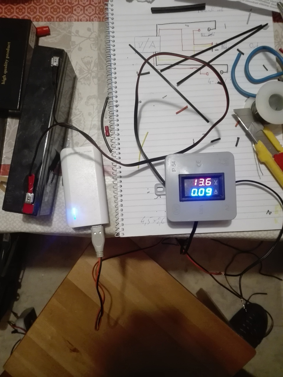

(#) rettung hozzászólása Szept 4, 2018 /
Arra lennek kivancsi, hogy a "kovetkezo" panelmuszerrel, tudnam-e figyelni az akkumulator tolteset? Tehat, a panelmuszert be lehet esetleg sorosan/parhuzamosan kotni az akku, es a toltokeszulek koze?
Praktikus lenne latni egyszerre az akku feszultseget, es a toltesi aramot. Sajnos a digit multimeterrel egyszerre csak az egyik figyelheto, es az is kikapcsol magatol x ido elteltevel.
Koszonom!
https://www.hestore.hu/prod_10038316.html
(#) zolika60 válasza rettung hozzászólására (») Szept 4, 2018 /
Ez jó lehet neked, ha külön adsz tápot neki és a töltőáramod nem haladja meg a 10A-t.
(#) Kera_Will válasza pucuka hozzászólására (») Szept 4, 2018 /
Kösszi! Utána nézek mit tudnak.
Szia Zoli! Ha szepen megkerlek, le tudnad nekem rajzolni a kapcsolast, hogyan, es mit kossek ossze? Amator vagyok.
Koszonom!
Ott a rajz a linkeden a készülék alatt a negyedik kép. A mérendő eszköz helyére kötöd az akkutöltőt, a kimenetre az akkumulátort és a maradék két vezetékre egy tápot a műszernek 4 és 30V között bármilyet, de ez nem lehet az akkutöltő.
Koszonom! Ezt nem tudtam, hogy a sok vezeteket hova, mire kossem! De igy mar vilagos!
Koszonom!
(#) rettung hozzászólása Szept 6, 2018 /
Sikerult! Megegyszer koszi a segitseget!
(#) proli007 válasza rettung hozzászólására (») Szept 6, 2018 /
Hello! 136 hozzászólás után, márt tudhatnád, hogy a fejléc "Válasz" gombját kell használni..
(#) zolika60 válasza rettung hozzászólására (») Szept 6, 2018 /
Örülök, hogy sikerült.
