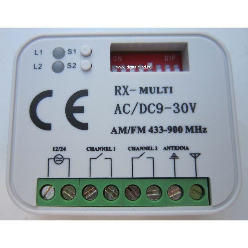

Vettem egy Hörmann ecostar 500 Liftronic-ot. Beszereltem, működik rendesen.
Van mellette egy régebbi meghajtású, Supramaticos garázskapum, aminek a távirányítója a 4gombos HSM4. Persze az új Liftronicot nem tudom beprogramozni a régi HSM4 távirányítómra.
Vettem egy RX Multivevőt, hogy áthidaljam a problémát.
A képen látható a motor csatlakozásai. Ha a felső kettőbe bekötöm a Multi tápját, szépen be is kapcsol a multi és be is tudom tanítani rá a HSM4-et. Ha megnyomom a gombot, hallatszódik, hogy kapcsol. Viszont ez semmilyen kihatással nincs a motorra.
Hogyan tudnám rávenni az RX Multit, hogy vezérelje a motort? Amit még próbáltam: Az RX OUT1 (Channel1)-et bekötöttem az alsó 2 csatlakozóra, illetve az "A" kapcsolót a motoron átállítottam ON-ra.
Valakinek ötlete/tapasztalata van ilyennel kapcsolatban?
Köszi

(#) 444Tibi válasza bradam hozzászólására (») Okt 28, 2019 /
A rajz szerint az alsó 2 a táp és a felső 2 a kapcsolt, esetedben a vevő Channel1.
A dip kapcsolót tedd vissza off-ba, ahogy nézem az a fotocella aktiválás.

(#) kornel válasza bradam hozzászólására (») Okt 31, 2019 /
Sajnos az ecostar, és prolift motoroknál nincs opció idegen vevőegység tápellátására.Ahonnan a tápot szeretnéd levenni az egy egyutas fotocella csatlakozási helye.Az A jelü dip kapcsolóval lehetne aktiválni a fotocellát, a B jelű dip funkció nélküli.Javaslom egy közönséges dugasztáppal tápláld meg a használni kívánt vevőt.

(#) bajuszvas válasza bradam hozzászólására (») Nov 3, 2019 /
Én kimérném, hogy a 24 v aljzaton jön-e ki táp. Kis forrasztás és máris van betápod.
