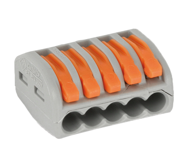

(#) gyuszo válasza Bakman hozzászólására (») Nov 2, 2019 /
De mutatok mást :Bővebben: Link
Ki szerelt már ilyennel és mi a tapasztalata ?
Ez nem WAGO !
A hozzászólás módosítva: Nov 2, 2019
(#) hegman válasza Atis57 hozzászólására (») Nov 2, 2019 /
Igen, el lehet ezt a kötést is készíteni rosszul. Bár nehezebb, mint a forrasztást elrontani.
Másrészt wago vezeték összekötőnek kinéző tárgyat lehet Kínából rendelni manapság, nagytételben olcsón. Gyanítom nem a kínai veszi meg a wago-tól, hogy eladhassa nekünk.
„Persze ti nem --és mások?”
A cég kb. 10 éve létezik ebben a formában. Van több olyan hely ahol a nyolc-tíz évvel ezelőtti kivitelezésünknél a mai napig nekünk szolnak, ha villamos probléma van. (lámpatest csere, meghibásodás, elosztó karbantartás stb.) Vezeték összekötőből adódó hibánk még nem volt régi kivitelezésen.
„S azokról a helyekről mi a véleményed -ami nem tartozik az épület villamossági szabvány alá ? Vajon miért van előirva a forrasztott kötés?”
Fogalmam sincs.
Én épület villamosság és elosztó gyártás területén mozgok. De szívesen meghallgatom, melyek ezek a területek illetve mivel indokolják a forrasztott kötéseket.
Ez egy érv, másrészt:
Idő?
Szigetelés?
(#) hegman válasza gyuszo hozzászólására (») Nov 2, 2019 /
Na pont erről írtam...
(#) gyuszo válasza hegman hozzászólására (») Nov 2, 2019 /
Köszönöm, én is ezt próbáltam körülírni .
