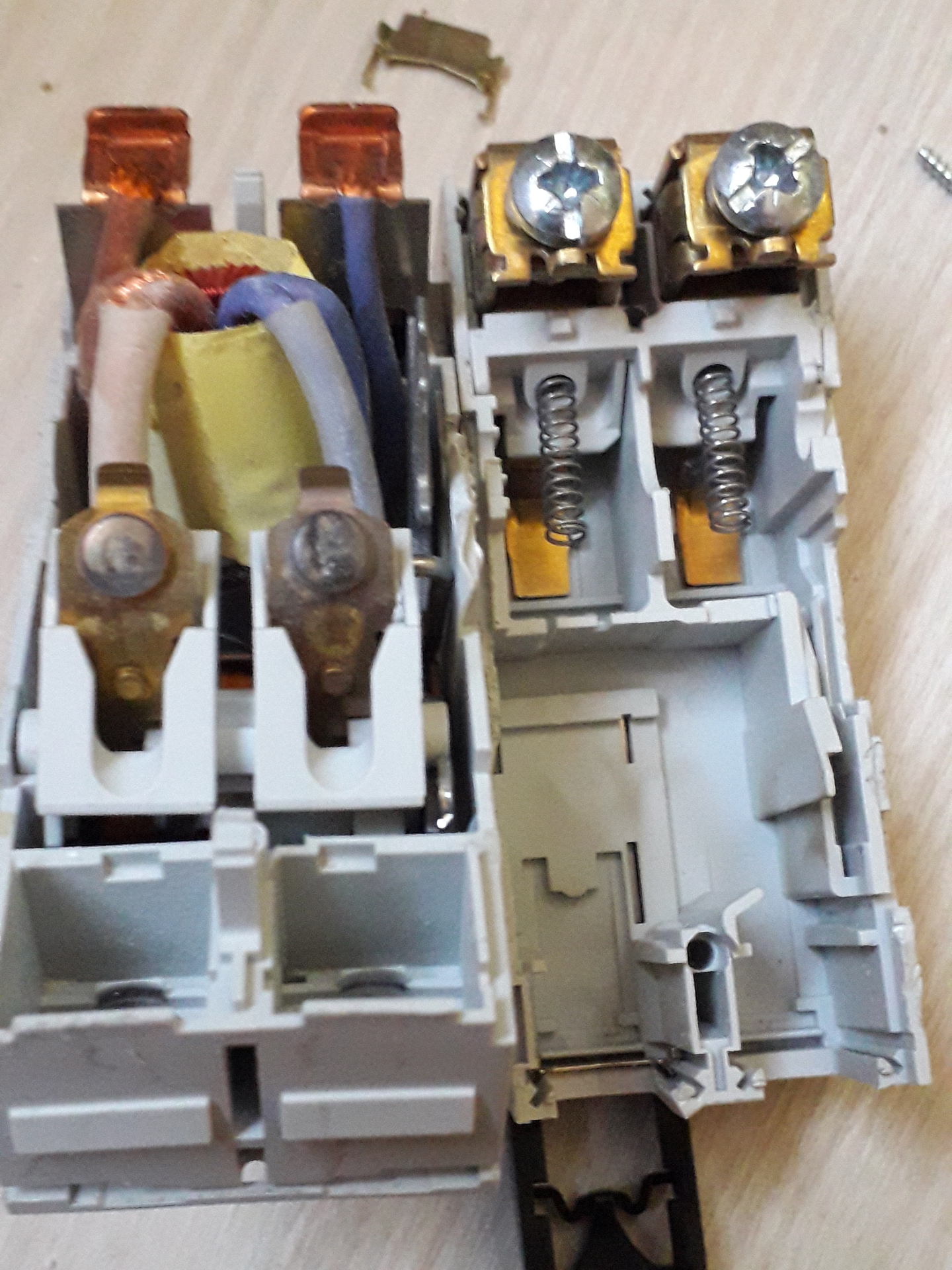

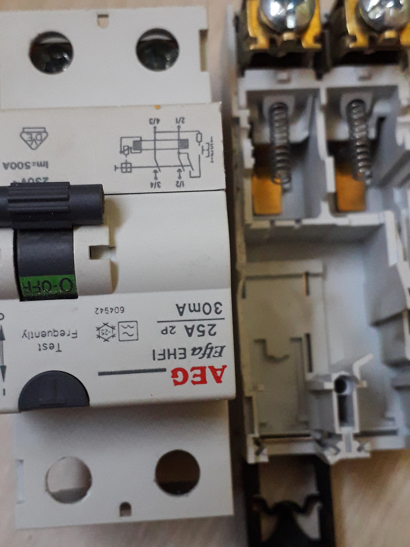

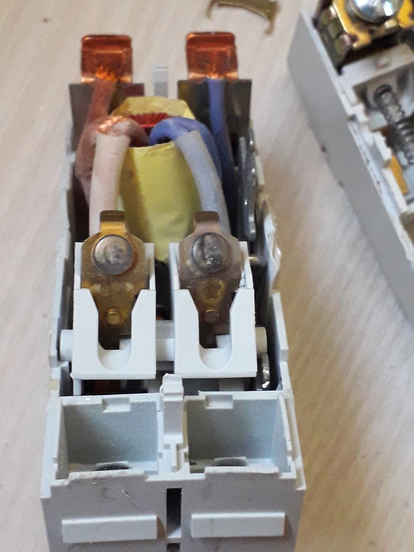

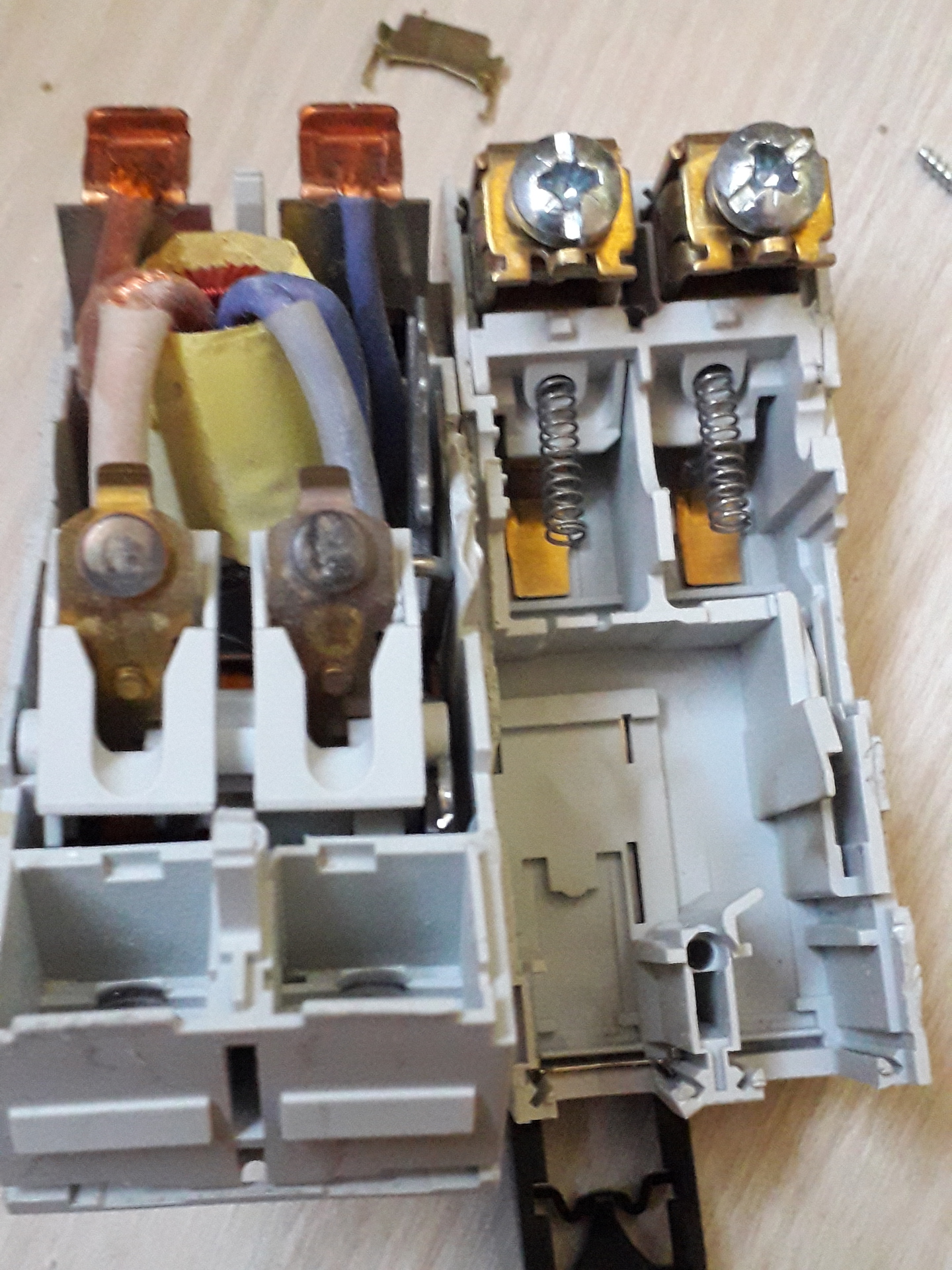

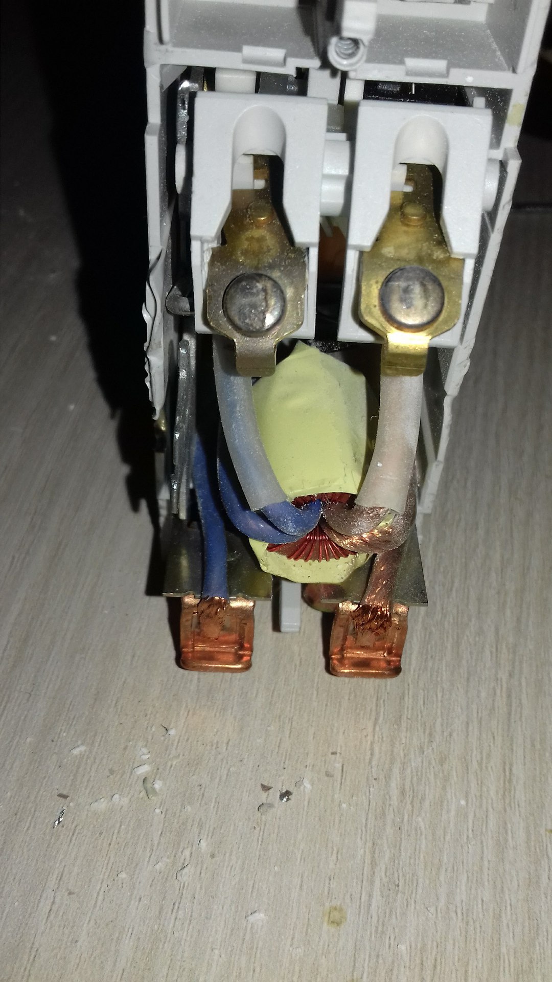

(#) Atis57 válasza Mekk_Elek hozzászólására (») Nov 4, 2019 /
Egs szétszedett Fi relé ---ki mennyit lát belőle.? Elektronika nincs benne .
Röviden;
Az áramváltó vasmagja 2-t vezetékkel ,az áramváltó szekunder tekercse ...a Kioldó doboza .
Ebben 1 állandő mágnes + 1 tekercs . A hibaáram hatására ez a tekercs lerontja az állandó mágnes hatását , ez igy elengedi a vasmag részét -ami rugóerő miatt kioldja a mechanikát.
Ennyi lenne ....+ egy ellenállás a próba gombbal -jelentősen aláméretezve !
