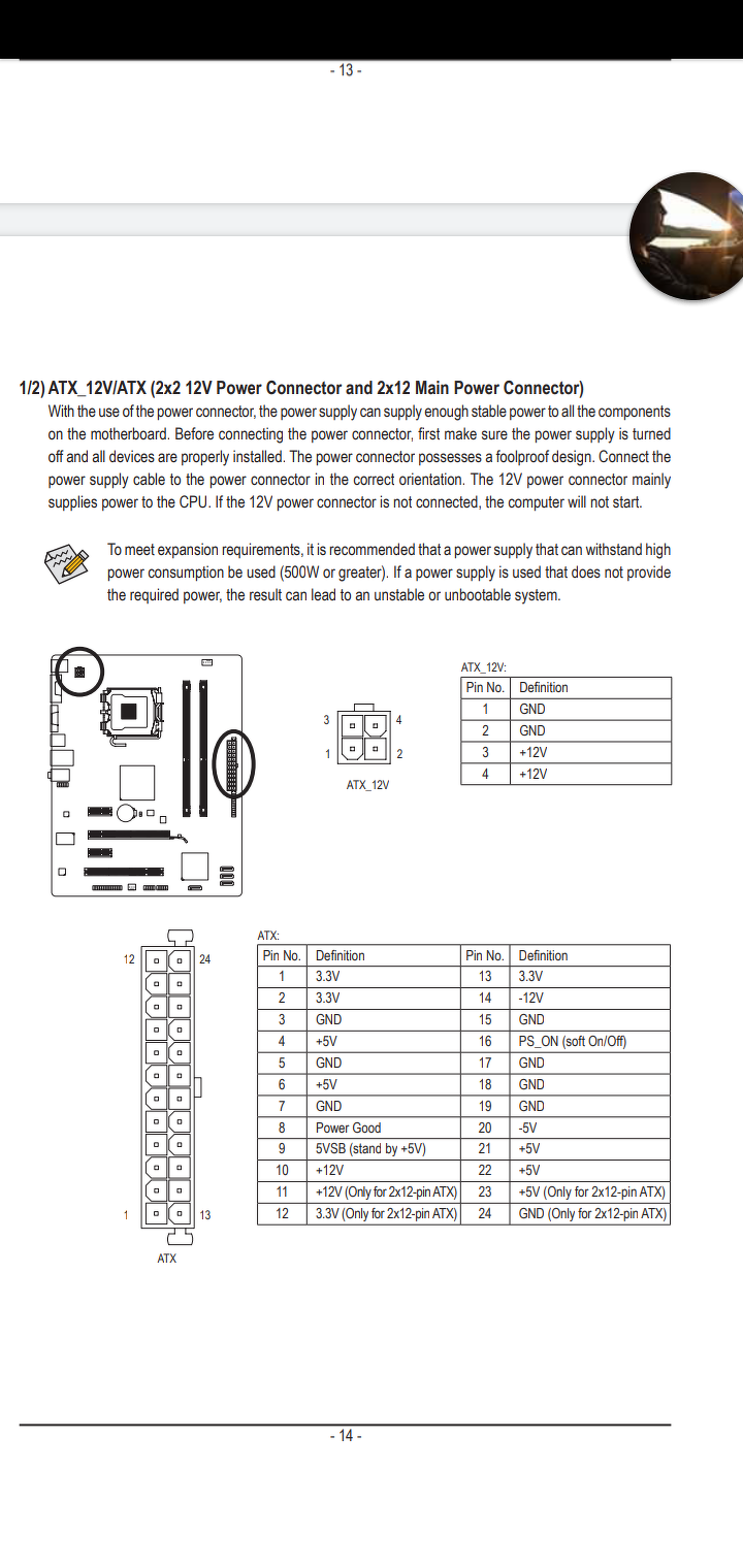

Vettem egy alaplapot, csak az a gond, hogy a lap tápcsatiján a 20. pin-re -5volt kell, a tàpegységemen ez ki van hagyva. Ha egy 7905-öt bekötök oda akkor működne? Tehát az ic bemenetét a -12voltra kötöm a gnd-t a gnd-re a kimenetét meg a lap -5volrjára (a 20. pinbe).
Adatok
Alaplap: gigabyte ga-g41mt-s2
Tápegység: FSP350-60APN
(#) Istyu97 hozzászólása Máj 8, 2020 /
Itt van a kép a tápcsatlakozó kiosztásáról.
Közben rájöttem, hogy nem a -5volt hiánya okozza a gondot, mivel a -5volt nem létfontosságú. Csak én először erre gyanakodtam, mivel nem akar képet adni.
