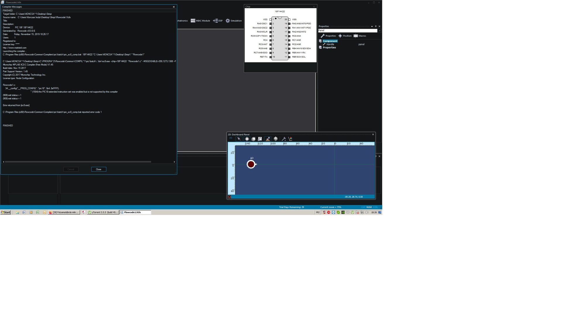

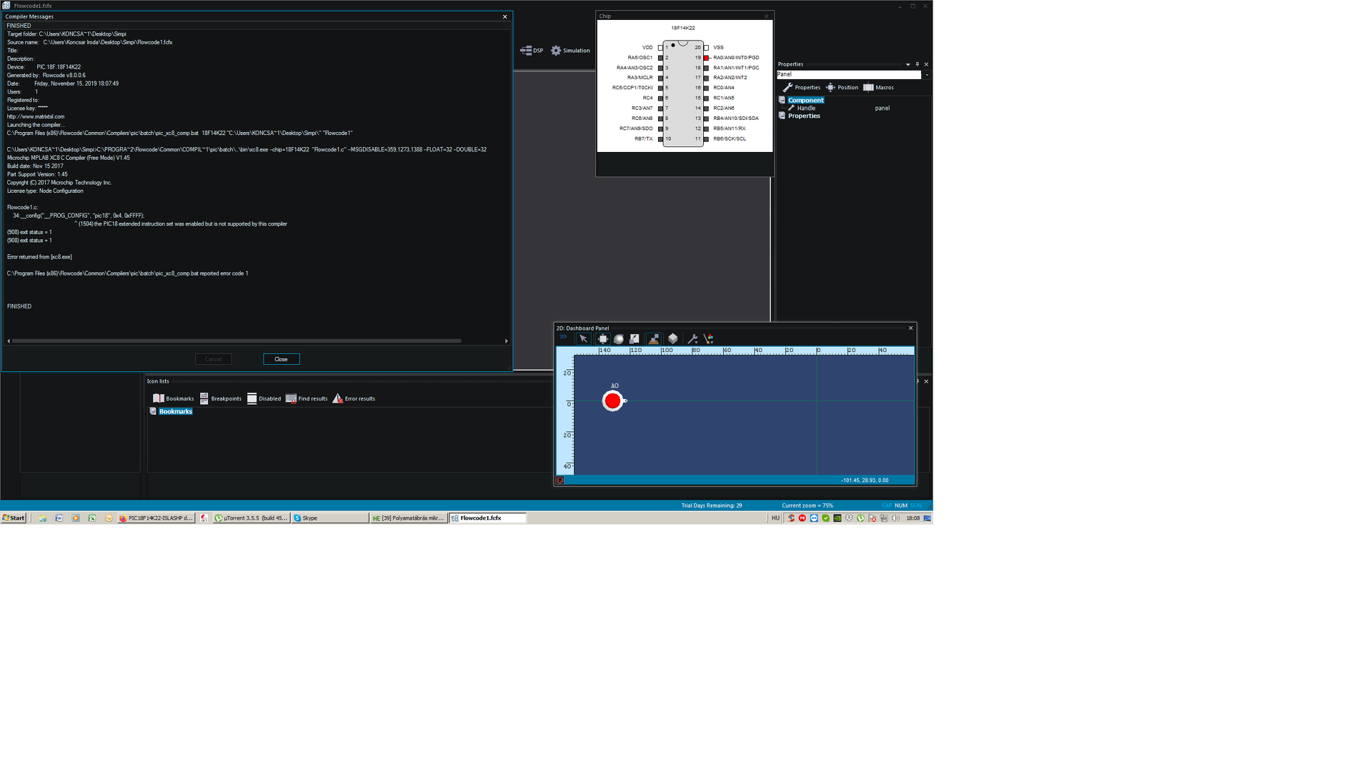

Új problémába kerültem. A PIC18F14K22 ben nem tudom beállítani a 16 MHz es belső órajelet, de még a 8MHz et sem.
C kód:
osccon.IRCF2=1;
osccon.IRCF1=1;
osccon.IRCF0=1; //8MHz
Ezzel a PIC el most találkoztam először.
A hozzászólás módosítva: Nov 15, 2019
(#) Koncsar hozzászólása Nov 15, 2019 /
Itt meg lehet nézni a beállításaim. Valamit szerintem rosszul csináltam. 4MHz en szerintem jól megy, csak felette???

Az létezik, hogy amit Flow 6 ban csináltam progit, azt nem tudom a Flow 8 ban lefordítattni hex. be?
(#) Koncsar válasza Koncsar hozzászólására (») Nov 15, 2019 /
Nem tudom, hogy ez milyen hiba!

Már a Flow 8 on belül vannak a letiltások? A PIC12F683 at meg engedte lefordítani.
(#) Bakman válasza Koncsar hozzászólására (») Nov 15, 2019 / 1
Azért, mert abban nincs "Extended Instruction Set". Tiltsd le a kontroller konfigurációjában és emiatt nem fog megállni a fordító.
(#) Koncsar válasza Bakman hozzászólására (») Nov 15, 2019 /
Nagyon köszönöm! Ügyes!!!!
Ahogy a C kód belekerül, hibát dob a fordításnál.
XC8 fordítóban máshogyan kell megadni:
  1. OSCCON=0b01100000;
Csupa nagybetűt kell használni.
