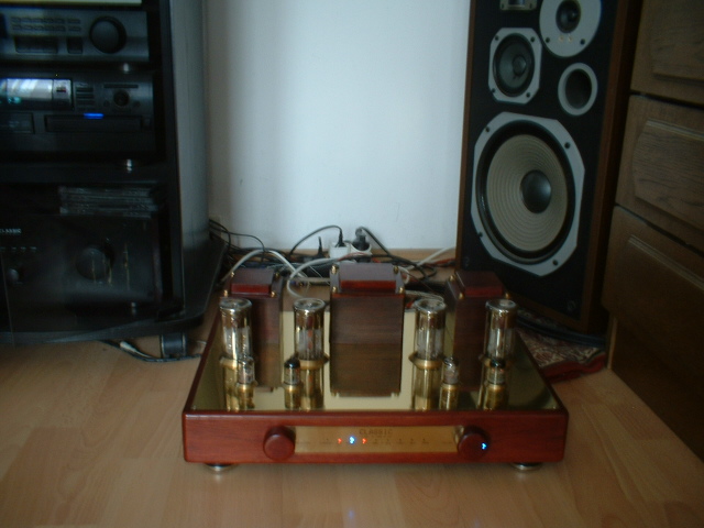

De , ez volt a meghajtása .
A vége is meg lett ..

Most ezt csinálgatom PP meghajtáshoz , szimulálva is gyakorlatban is lepróbáltam , nagyon szimmerikus , mV-ra egyforma ellenfázisú jelet, produkál , gyakorlatban a P1-el beállítható a csövek aszzimmetriája . P2 -vel a munkapont széles határok között állítható , ezért több csöhöz is belőhető alkatrész csere nélkül .
