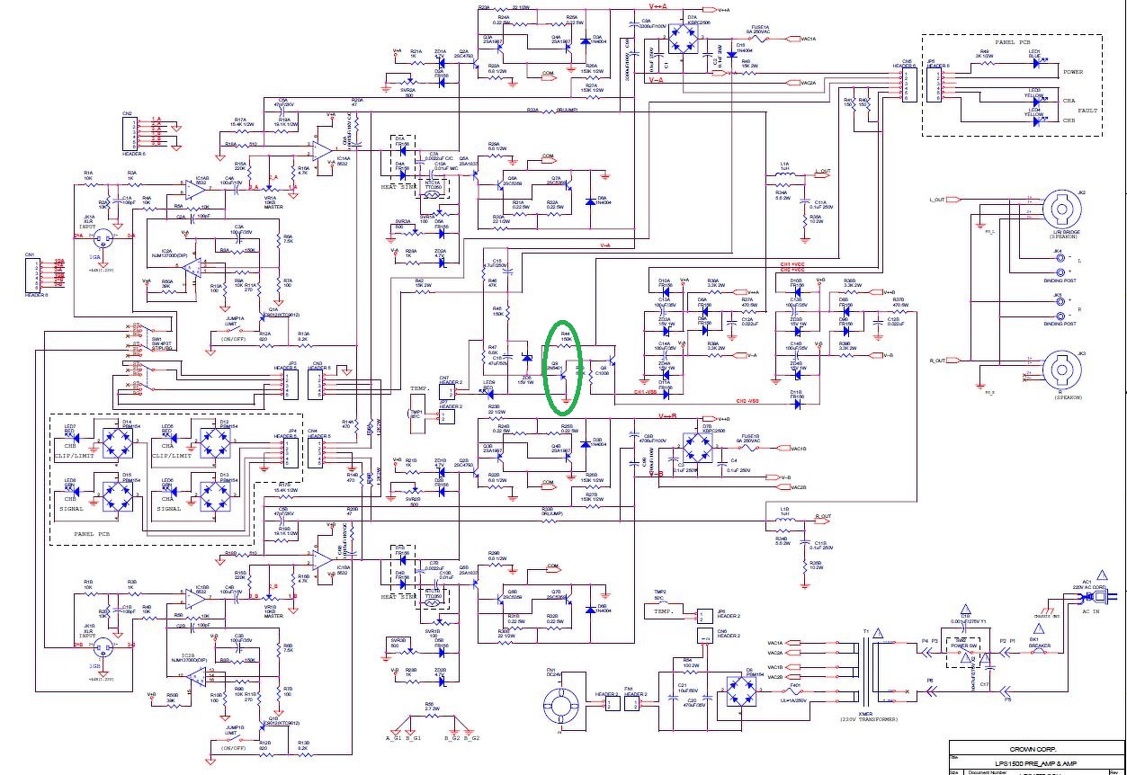

Újabb beteg érkezett hozzám javításra, a neve CROWN LPS800.
Sajnos nem találok hozzá kapcsolási rajzot (csak az LPS1500 hoz), így kétséges meg tudom e javítani.
Kérem, aki rendelkezik dokumentációval ossza meg velem.
Több alkatrész van elszíneződve, vagy fel van robbanva benne, az értékeit nem tudom beazonosítani.
A fólia is több helyen "elpárolgott".

Hát ezen a rajzon nehezen bírok kiigazodni, elég nagy katyvasz első ránézésre (de másodikra is ). Azért próbálom szokni.
A végtranzisztorok is más típusúak, mint ami a panelban van, mondjuk mindegyik láb forrasztva volt már, lehet cserélték őket. A rajzon 2sa1987/2sc5359 páros van, elöttem a panelban meg 2sa1943/2sc5200.
(#) ozpecs válasza metabo123 hozzászólására (») Nov 18, 2019 / 1
Amennyire ránéztem, a szokásos QSC szerü kapcsolás, (végtranyók kollektora közös és a közös tápfeszponton, és a kimenet ezek szerint kötve) a tranyók meg majdnem mindegy kb ugyanazt tudják.
(#) ozpecs válasza ozpecs hozzászólására (») Nov 18, 2019 / 1
Ja a mérésnél óvatosan mert a pufferek közös pontja itt nem a földön van Ezért is van két külön szekunder a két erősítőfélnek, és két puffermező mülön külön.

(#) metabo123 válasza metabo123 hozzászólására (») Nov 19, 2019 /
Úgy néz ki sikerült minden pusztult alkatrészt fellelnem, kiszednem (nem volt sok).
Meg vannak a cserealkatrészek is, a végtranzisztorok kivételével mindent beraktam a helyére.
Most jönne a: "hogyan tovább".
Szeretném éleszteni, de még ilyen kapcsolástechnikájú erősítővel nem volt dolgom.
Hogyan kell eljárnom?
A hozzászólás módosítva: Nov 19, 2019
Még egy kérdés:
A mellékelt rajzon bekarikázott 2n5401tranzisztort helyettesíthetem MPSA92-vel?
(korábbi hozzászólásomhoz csatoltam a PDF-et is az olvashatóbb, ezen csak a pozíciót szerettem volna jelölni).

(#) tothbela válasza metabo123 hozzászólására (») Nov 19, 2019 /
Ebben a pozícióban igen. Az áramerősítése kisebb mint az 5401-nek, de itt nem okoz gondot.

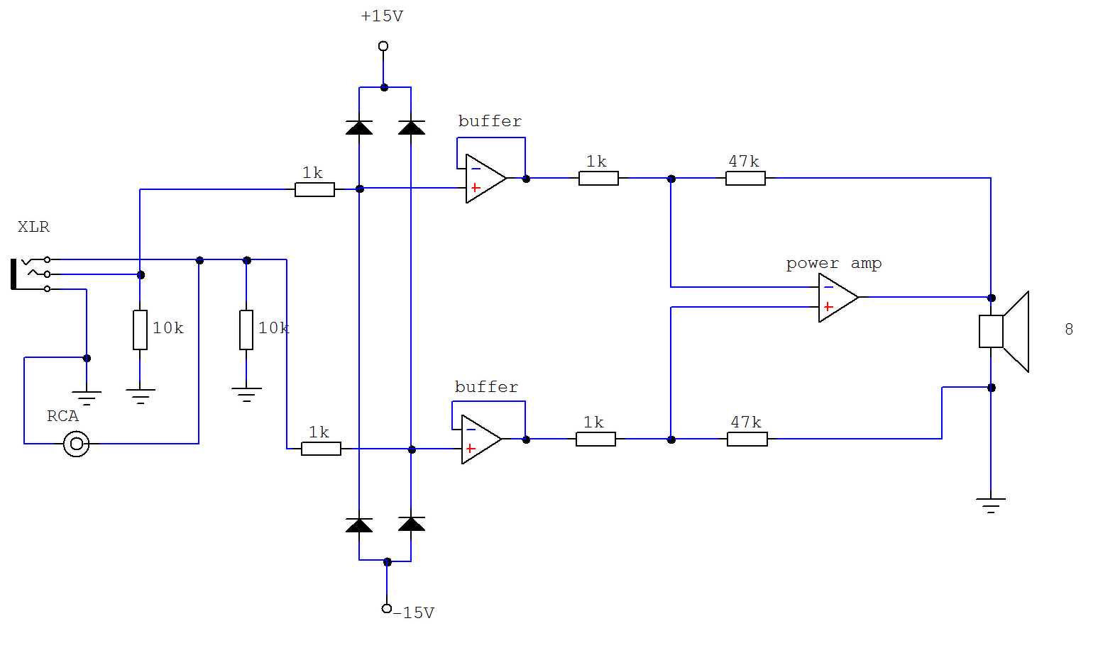

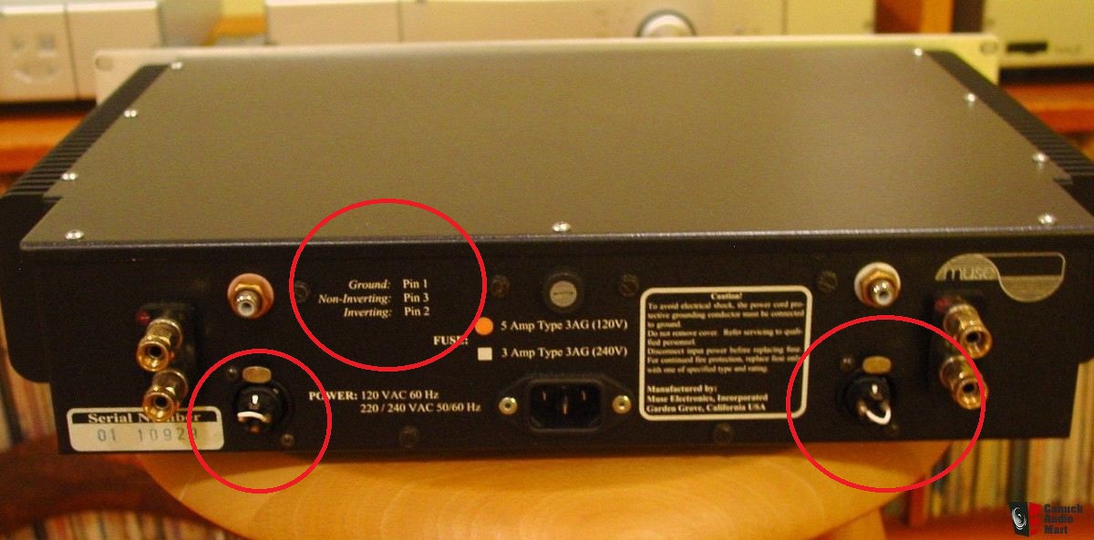

Kedves Karesz nem tudom mennyit segít, de kicsit kutakodtam a Muse installációs ajánlása után, és az alábbi a módi az amerikaiaknál:
A szimmetrikus bemenet normál módon használható, tehát a szabvány szerinti polaritással. Az aszimmetrikus bemenet nem invertáló bekötéssel. Viszont ahogy írtad, ekkor csak egységnyi lenne az erősítés. No mivel nincs kapcsoló, ezért ebben az esetben a szimmetrikus bemenetbe be kell dugni egy vak dugót. Ez egy kiherélt XLR dugó bele, amin az invertáló bemenet és a GND egy deróttal rövidre van zárva. Nem túl elegáns, de most már értem hogy miért van bedugva egy ilyen patkolás néhány eladó darab hátuljába. így már fázisban is van az erősítő, meg erősít is. Mondjuk azért a többi felirat között elfért volna egy sor erről az opcióról.
Jó szerelést.
Talán a vesztét is az okozta, hogy csupaszon hozzáférhető a bemenet a patkolt csatlakozó miatt.

Köszönöm, valamennyit segített... erre a megoldásra - mint egyetlenre - én is gondoltam. A készülék tulajdonosa az ismerősöm ismerőse és mindössze annyit tudok az egészről, hogy évek óta használja a végfokot. Vakdugó nem volt. Ha volt, hol van? Ha most beledugok egyet gondolhatja azt is, hogy belekókányoltam valamit - eddig nem kellett, most meg ott van. Fogja, kihúzza, oszt megint megvan a baj. Az is lehet, hogy szimmetrikus bemenetről használta mindig és legutóbb kipróbálta milyen az aszimmetrikus bemenetről (vakdugó nélkül). Szóval ennek utána kell érdeklődnöm mielőtt visszaadom. A gyártó részéről ez egy iszonyatosan trehány és átgondolatlan "megoldás". Ha mindenképpen így kellett volna megcsinálnom, kétféle bemenetűre, akkor az RCA-t bekötöm invertálóra, az XLR-t pedig fordított polaritással, a hangszóró csatlakozó polaritásának feliratát pedig megcserélem. A kezelési utasításban pedig külön kiemelem, hogy ne használja nyitott bemenettel, mert ez egy elcseszett konstrukció.
(#) Karesz 50 válasza tothbela hozzászólására (») Nov 20, 2019 /
Közben tovább gondoltam, hogy mégiscsak sokat segítettél, mert meg tudom mutatni a képet a tulajnak, hogy ez "gyárilag" ilyen! Köszönöm!
(#) tothbela válasza Karesz 50 hozzászólására (») Nov 20, 2019 /
Szívesen. Én mondjuk nem így képeztem volna ki, hanem tettem volna elé buffert. No meg védődiódákat. Azokat gitáros izékben mindig használom ha félvezető van a rendszerben. A cső kibírja, abba nem kell, viszont az effekt hurok gyakran félvezetős, sőt sokszor nagy impedanciás egyszerű mosfettel. Persze nem lehet minden pofon mellé rendőrt állítani, meg akkor beragaszthatnánk a gázpedál alá is egy féltéglát, oszt nem menne senki gyorsan. Bár úgy is kiszedné a pórnép.

Na hogy még egy csavar legyen benne, és ne pihenjen a paraszt, kellett csinálnom XLR kábelt. A szabványok miatt mindig puskáznom kell, és látom ám, hogy az invertáló bemenet a középső. Tehát a MUSE a nem invertálót földeli le a vakdugóval. Ezek szerint csak azért van a vakdugó, hogy a nem invertáló bemenetet optimálisabban legyen hidegítve. Nélküle is szól, csak talán hajszálnyival rosszabbul. Most megint az elején vagyunk.
(#) Karesz 50 válasza tothbela hozzászólására (») Nov 21, 2019 /
Közben annyit megtudtam, hogy zenehallgatás közben egyszer csak elkezdett füstölni minden ok és előzmény nélkül. (Állítólag.) És, hogy csak az aszimmetrikus bemenetet használja. Tehát rámegyek az RCA-ra három vezetékkel és ha véletlenül át akarna térni az XLR-re akkor majd átköti neki valaki. Nem vakdugózok és nem bonyolítok.
