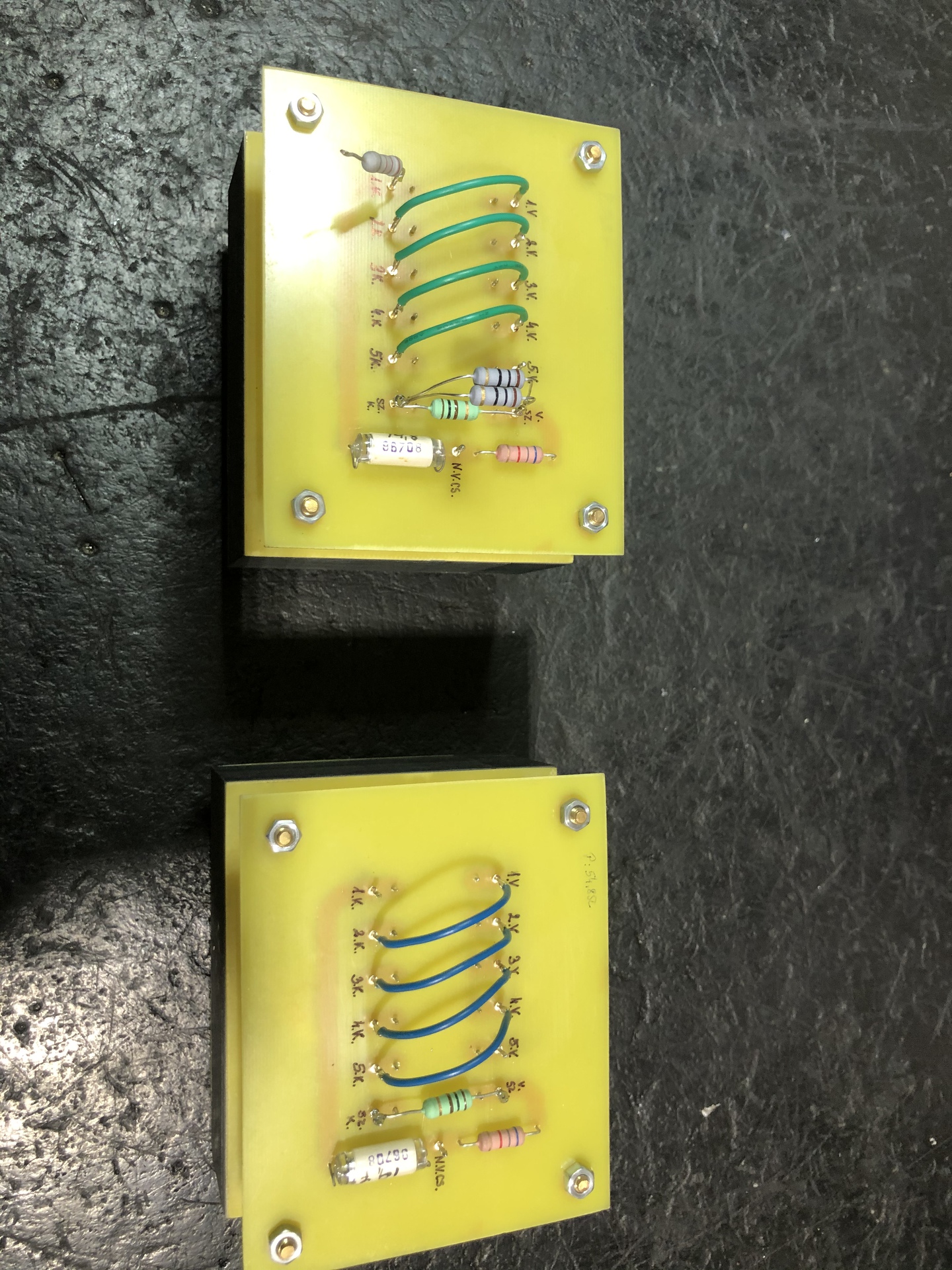

Szép estét mindenkinek. Elkészűlt a két új kimenőm hőkezelt EI 106-os magra az EAR859-be SE és visszacsatolt. A visszacsatolás elemei ott figyelnek a kapocstáblán, anódtól 22pF, kimenettől 5k6/2W. Íme ilyen lett. Teszek fel vagy két szkópos képet róla.
Igazad van, és már okosabb is lettem egy kicsivel ragadt rám valami.
A kimenőm 2k/6ohm, 1300/75menet. Átvitele:
50kHz;20kHz;1kHz;10Hz négyszög: 100k;20k;1k;10Hz sin.; A hozzászólás módosítva: Nov 18, 2019

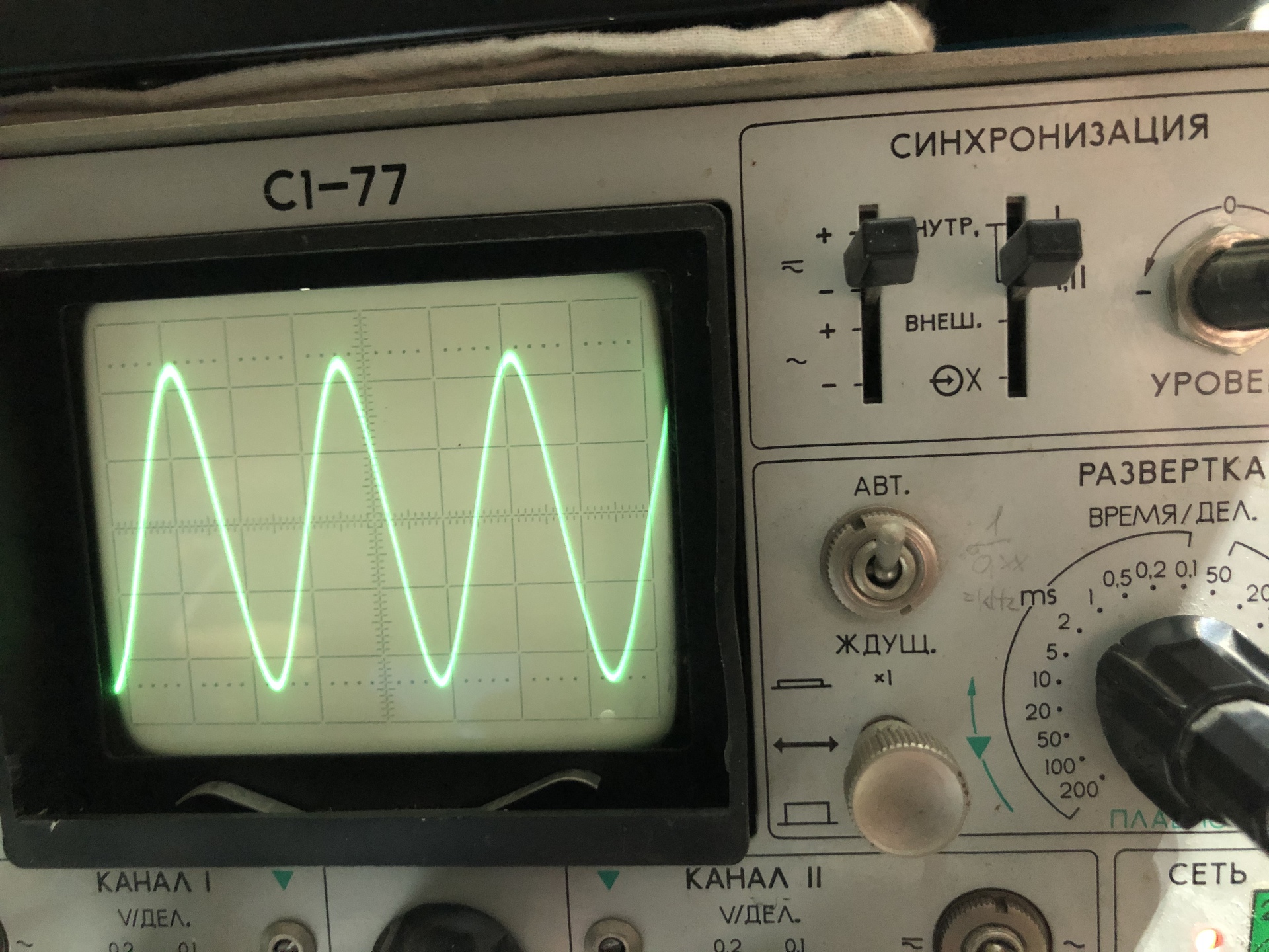

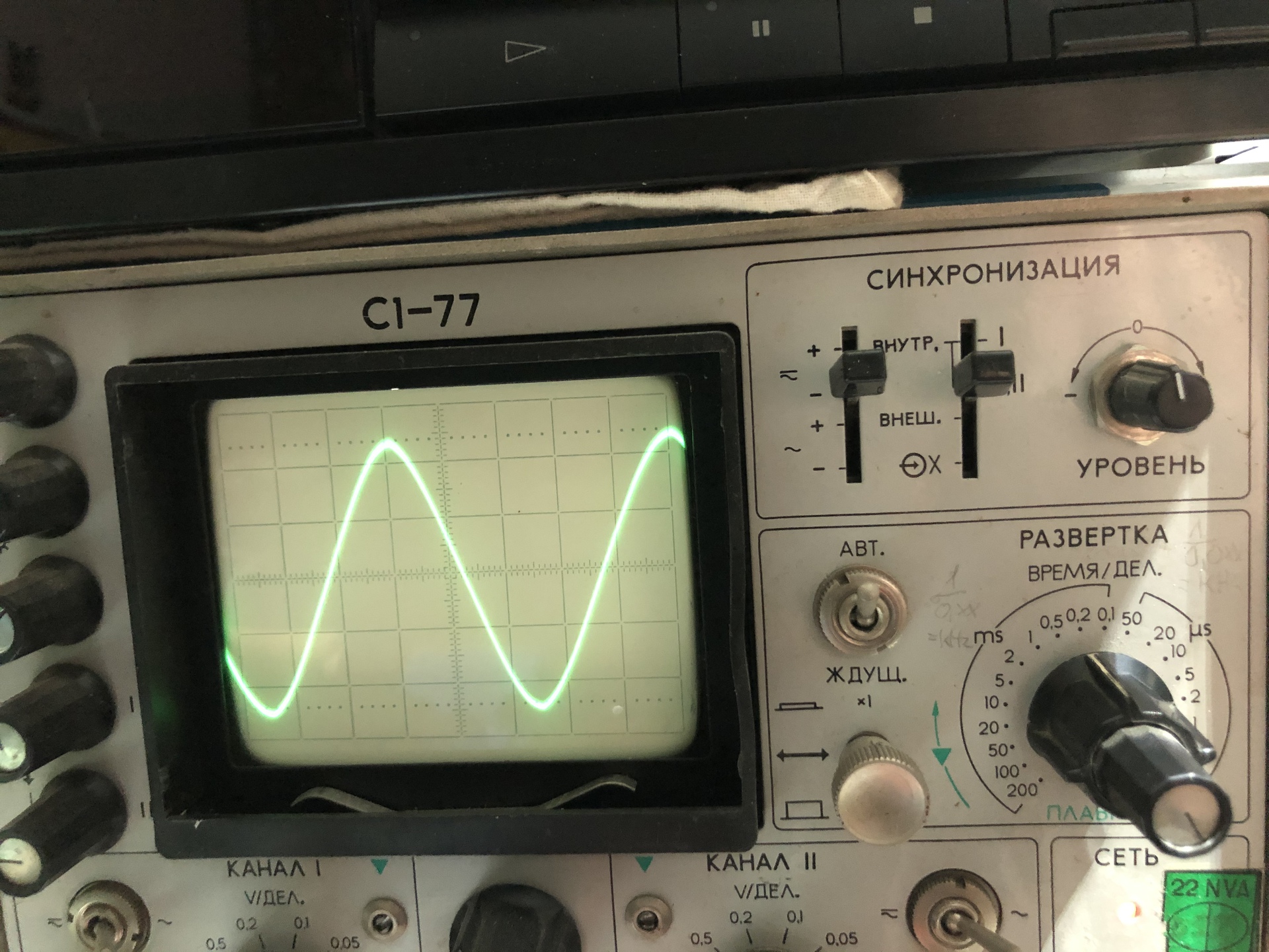

Az a 10Hz-es négyszögjel csúnya, értékelhetetlen, a szinusza sem szép, már torz.
(Elnézést kérek hogy ebbe beleszólok, de: Az oszcilloszkópon be kéne állítani a "kalibrált" időalap-értékeket, mert így nehezen látható át, hogy mikor milyen frekvenciájú jelet látunk, meg talán a a beállítás is könnyebb lenne. Nincs szükség még itt a horizontális nyújtásra. Adj 1kHz-es négyszögjelet a bemenetre és az időalapot állítsd 0,5mS-ra a kapcsolóval és a potméterrel lefelé, balra teljesen tekerd le, így két kockányi széles lesz a jel, jobban értékelhető. Ha az oszcilloszkóp egyébként rendben van.) Ugyanígy a bemeneti jel nagyságát is kalibrált állásában lehet értékelni, hogy mekkora jelet mértél és az ahhoz képest szép, jó, - vagy nem jó. Üdv!

Sajos pontosan olyan torz szinusz jön ki a generátoromból. Egyenlőre nem áll rendelkezésre jobb függvény generátor. Ezzel kell el lennem. A szkópom ithom, meg megintcsak ilyen. Élességét nemtudo jobban állítani mert keni és úgy látszik mintha torzúlna a szinuszom. A jó szkópom meg nem itthon van. Még fókuszálni se lehet ezt az ős vackot jobban. Ha értenék oroszúl tudnám hogy oldalt a sok pityke mit állít. de már nem érdekel. majd egyszer lesz jobb.
