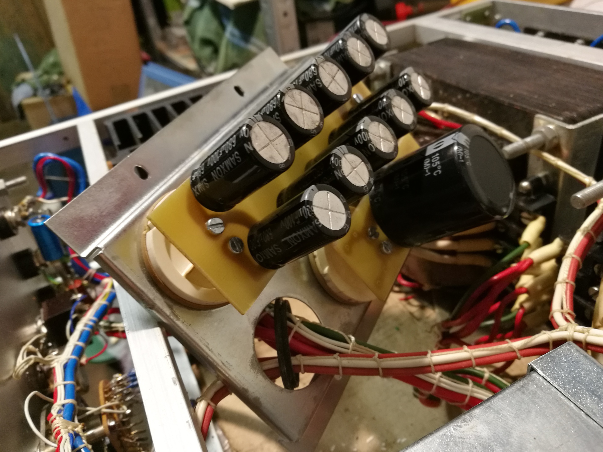

(#) csabagalcsaba hozzászólása Nov 22, 2019 /
Üdv mindenkinek!
Szeretnék tanácsot kérni egy TR-9177 tápegység javítása kapcsán. A tápkondenzátorok zárlatosak voltak és egy fel is volt robbanva, ezáltal a diódák is tönkre mentek. Ezeket cseréltem, (illetve helyettesítettem modern M-es kondikkal) el is indult a táp. Viszont néha olyat csinál mintha letekerném az áram határoló potmétert. Terheletlenül megvan a feszültség, de terhelésre átvált CC üzemmódba és leesik a feszültség. Potméter maximum helyzetében van hogy 8 Ampert enged, van hogy 4-et, van hogy 1-et. Ezen belül szabályozni is tudom, például ha a potméter maximumánál 4A-ra áll be, akkor ha félig letekerem 2A lesz. Olyan mintha változna a figyelő ellenállás értéke és úgy érezné hogy már elérte a maximum áramot. Az összes teljesítmény ellenállásnak és vezetéknek meghúztam a csavarjait, nem e valamelyik laza és esik rajta a feszültség, de nem változott.
Van amikor tudja a 10A-t, de egyszer csak véletlenszerűen leesik.
Ha esetleg támpontot jelent: T12 tranzisztor (BC107B amire a kis alumínium tömb van rárakva, a két diódával) környéke érzékeny az érintésre. Ha hozzáérek változik az áram.
Találkozott- e már valaki hasonló jelenséggel, mi lehet a hiba?
Illetve valaki el tudná nekem mondani, hogy a 2N3055 tranzisztorok, amik 60V-osak hogyan tudnak 80V-os feszültségen dolgozni, méghozzá kapcsoló üzemben, hatalmas induktivitású fojtóra? Biztosan én siklottam el valamilyen kapcsolástechnikai trükkön, mert ugye működik.
(#) csabagalcsaba válasza csabagalcsaba hozzászólására (») Dec 10, 2019 /
A régi kondenzátorokat újabb típussal és több darabbal helyettesítettem. A régi kondenzátorokból kitermelt felfogató talpra építettem fel a panelokat.
