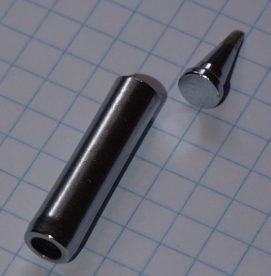

Nagyon prímán megy a Hakko klón a Weller WSP80 hegyekkel is... Sajnos a JLT 02 csúcshüvelye viszont pont akkora, mint a weller hegy pereme, így oda valami köszörült 5-ös alátét, vagy valami kelleni fog, mert a weller hegy egyszerűen kiesik belőle...
De a Hakkó klónnal nagyon bevált.... Mit csináljunk a silány kínai 900M hegyekkel? Weller adaptert... Viszonylag egyszerűen el lehet készíteni és utána a pákába már mehetnek is a WSP80 hegyek.... A hozzászólás módosítva: Nov 16, 2019
Végül is egy kúpos köszörűkővel kicsit tágítottam egy 4-es alátéten és ezzel már fel sikerült tenni a JLT02 pákára (SMA050, 051 ennek az utódja) is a WSP80 hegyet. Elég hülyén mutat ezen a durung pákán a rövid WSP80 hegy, de marha jól működik ezzel is. A JLT02-nek egyébként nagyon jó minőségűek a hegyei, közelíti a wellert és sokkal olcsóbb, szóval a WSP80 hegy tuning a Hakko klónokra való igazából. Vékony, kicsi, könnyű és baromi olcsó egy ilyen Hakkó klón páka. WSP80 heggyel meg olyan, mintha egy WSP80 pákával dolgoznánk, nagyon hátrány nincs....

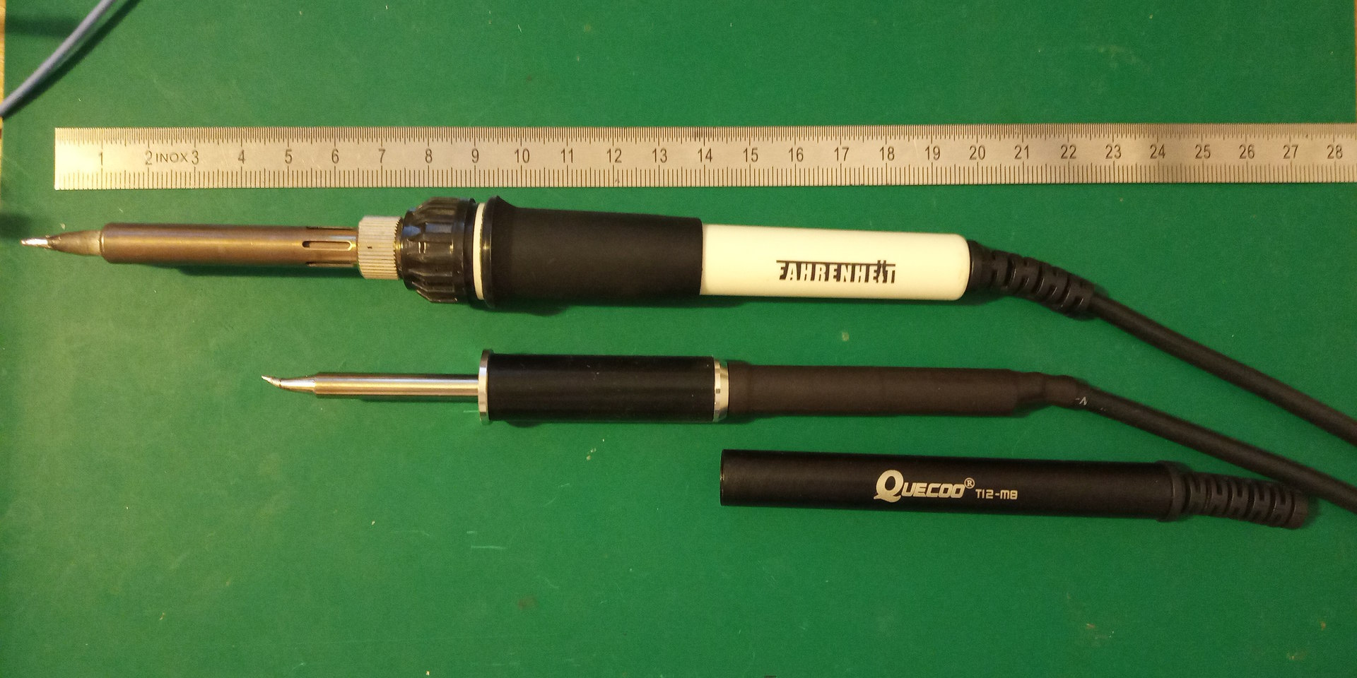

Én nem csak gondolkodok rajta, pár hete már üzemel is egy nálam. Egyenlőre teszi a dolgát rendesen és sípol mint a rossz nyavalya, szóval azt gyorsba ki is kötöttem. Imádom, hogy pár másodperc alatt felfűti a pákát.
Egy Fahrenheitet cseréltem le, nem bántam meg (még), ég és föld a különbség. Pár idegesítő dolog amiket már nagyjából orvosoltam, a már említett sípolás, az eszméletlen hosszú nyél és a merev, kissé nehéz kábel. Hakko klónt nem ismerem, de ez csak a fűtőszál ellenállását nézi ami 8-9 Ohm hidegen. Én a helyedben nem keverném össze a két forrasztót nem ugyanazon az elven működnek.

Idézet: „Hakko klónt nem ismerem, de ez csak a fűtőszál ellenállását nézi ami 8-9 Ohm hidegen.” Amit Bartos77 linkelt az pont Hakko klón. És nem a fűtőszál ellenállását nézi, hanem az azzal sorbakötött hőelem által leadott feszt. A hozzászólás módosítva: Nov 29, 2019
