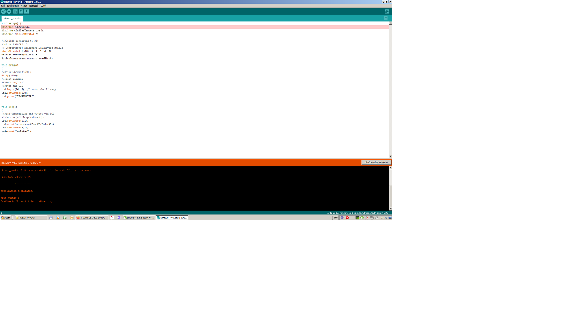

De jól esne egy kis segítség.
OneWire-t hogyan? De még mindíg nem tetszik a fordítónak.
A hozzászólás módosítva: Nov 24, 2019
(#) kapu48 válasza Koncsar hozzászólására (») Nov 24, 2019 /
Hiba jelzés mi?
Kép helyet inkább szövegesen rakd ide!

#include <OneWire.h>
#include <DallasTemperature.h>
#include <LiquidCrystal.h>
//DS18b20 connected to D13
#define DS18B20 13
// Connections: Sainsmart LCD/Keypad shield
LiquidCrystal lcd(8, 9, 4, 5, 6, 7);
OneWire ourWire(DS18B20);
DallasTemperature sensors(&ourWire);
void setup()
//Serial.begin(9600);
delay(1000);
//start reading
sensors.begin();
//setup the LCD
lcd.begin(16, 2); // start the library
lcd.setCursor(0,0);
lcd.print("TEMPERATURE");
void loop()
//read temperature and output via LCD
sensors.requestTemperatures();
lcd.setCursor(0,1);
lcd.print(sensors.getTempCByIndex(0));
lcd.setCursor(6,1);
lcd.print("celsius");
(#) Koncsar hozzászólása Nov 24, 2019 /
sketch_nov24a:2:10: error: OneWire.h: No such file or directory
compilation terminated.
exit status 1
Ott van, ez a hiba: sketch_nov24a:2:10: error: OneWire.h: No such file or directory
Belinkeltem hogyan telepítsed!
(#) Koncsar válasza kapu48 hozzászólására (») Nov 24, 2019 /
Telepítsem az összes létező könyvtárat?
Csak az OneWire-t!
Felül van a kereső sor oda beírod.
Ha esetleg még hiányolni fog valamit? Akkor természetesen azt is telepíted.
Megvan.
Többszörös könyvtárak találhatók ehhez: "OneWire.h"
Használt: C:\Users\Koncsar
Nem használt: C:\Users\Koncsar
Többszörös könyvtárak találhatók ehhez: "DallasTemperature.h"
Többszörös könyvtárak találhatók ehhez: "LiquidCrystal.h"
Használt: C:\Program
exit status 1
expected unqualified-id before '{' token
Az első sorban mi ez a szemét? '{'
Rajzold át nekem, hogy ne prüszköljön.
Lehet, hogy az c 1602A LCD miatt is görcsölni fog.
A hiba nálad van, a telepített környezetben.
Nálam fordul, miután töröltem a reklamált { jelet.
"C:\\Users\\Kapu48\\AppData\\Local\\Temp\\arduino_build_739720/sketch_nov24a2.ino.elf"
Vázlat használ 5982 bájt (18%) -ot a program tárhelyből. A maximum 32256 bájt.
A globális változók 108 bájt (5%)-ot használnak a dinamikus memóriából, 1940 bájtot hagyva a helyi változóknak. A maximum 2048 bájt.
