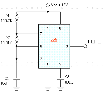

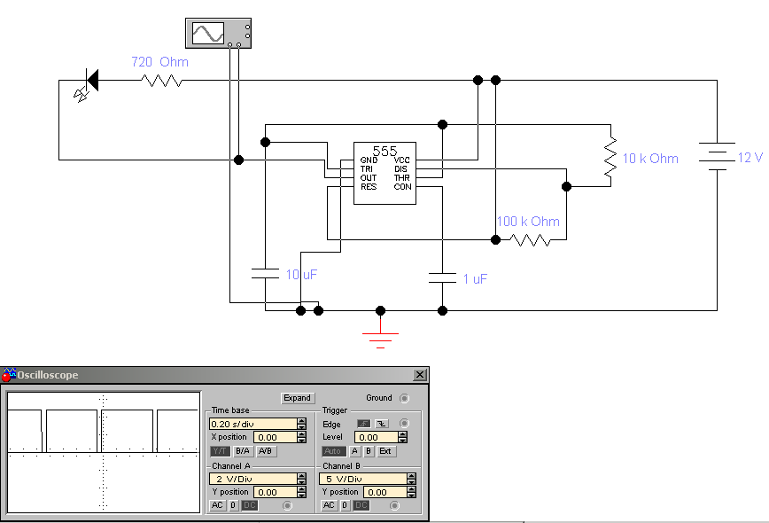

Kikisérleteztem egy kis kapcsolást 555-el, ami hasonló működést eredményez, mint az autókban levő riasztó led. Csatoltam az eredeti rajzot is,amiből készült és a négyszögjel számolgatását is.
Bocs, ha kicsit ronda a kapcsolás, de az EWB néha kiakaszt, és gondoltam így átlátható már. A kimeneten levő jel fordítottja jelenik meg a leden.
Remélem hasznos lesz másoknak is!
(Lehet a címet autórisztóimitátorra kellene módosítani most jutott eszembe)
(#) Báddzsó válasza kripower hozzászólására (») Máj 30, 2006 /
nem akarlak elkeseríteni, de létezik villogó led, nem kell hozzá semmi + elektronika, max egy ellenállás sorosan....
(#) kripower válasza Báddzsó hozzászólására (») Máj 30, 2006 /
Tudom.
Nem is kesergek miatta.De áruld el hogyan változtatod a kitöltési tényezőit.
elárulom, de csak neked! sehogy.
(#) Báddzsó válasza Báddzsó hozzászólására (») Máj 30, 2006 /
kitöltései tényező:91,67%
freki: 1,2Hz
Így villog egy autóriasztó led??
szebben:
Kb így ja. Ez már szebb megoldás

(#) dbase válasza kripower hozzászólására (») Máj 30, 2006 /
Tisztelt topic indító.Az ewb-s oscilloscop bekötése híbás ,a két alsó kivezetés A és B csatorna éa a felsö kettő kivezetés trigger és föld.Helyes bekötés a földet a földre, és nem a másik bementre.
-Az oszcilloszkóp a földhöz képest mutatja a kimeneti jelet 111011101110
A led meg a + táphoz képeset van bekötve így annak a jele ha mérnénk, kijeleznénk 000100010001 lenne.
Szerintem így megfelelő a kívánt célnak, és a kripower-nek igaza van.
