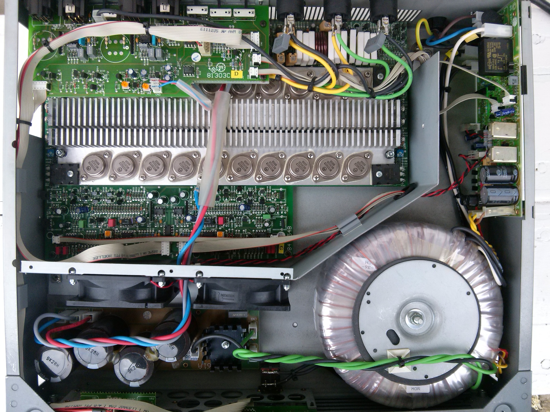

Értem mire akarsz kilukadni, ez nagyobb teljesítménynél fontos. Sajnos az egy és két unit magasságú dobozolásban nem csak ez a probléma. A hosszú sínnek az az oldala ahol a levegő érkezik hűvösebb mint a távozó oldalé, ott ugyanis már a felmelegedett levegő próbál hűteni. A sorban felszerelt félvezetők nem lesznek azonos hőmérsékletűek, így nem lesz azonos a rajtuk folyó áram. Ha a félvezetők melegen alacsonyabb nyitófeszültséggel rendelkeznek, akkor a melegebb eszköz fog hamarabb nyitni, vagy jobban vezetni. Persze ez a leg melegebb már így is. Azt a lovat ütik, amelyik húz. Hát beledöglik. Megoldásként figyelembe kell venni ezt, és nagyobb értékű kiegyenlítő ellenállásokat, vagy/és a szükségesnél több vagy nagyobb teljesítményű félvezetőt kell alkalmazni. Esetleg optimalizálni lehet a borda geometriáját, de ezt amatőr körülmények között nehézkes. Esetleg egyéb trükköt lehet alkalmazni, na itt jön a majom aki fel akar mászni a létrára.

A Dynacord pl. így oldotta meg a meleg levegő és a csillám (nem létének) kérdését. De ezt valóban nem egyszerű lekoppintani.
Ja, igen... és öt perc alatt ízekre lehet szedni...

Ezért van a QSC-nél és a rá hajazó végfokoknak az a megoldása, hogy a kollektor közvetlenül a bordán és a táp közöse a lebegő pont
(#) tothbela válasza Karesz 50 hozzászólására (») Dec 2, 2019 /
Itt látszik hogy már tanultak. Valami ilyesmit látok optimalizáltnak. Persze millió egyéb megoldás is létezik, de valami hasonlóra gondoltam.
