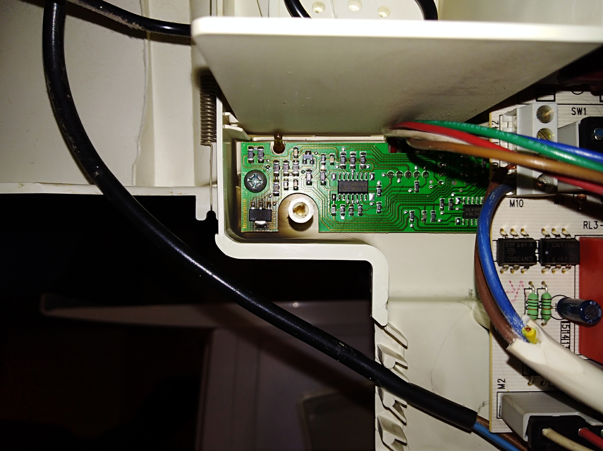

Van valakinek tapasztalata: AEG GST243 macro típusú kazánnal? Hiba: A digitális LED kijelző - 2x7 szegmens, piros LED - időközönként, rendszertelenül sötét, nincs kijelzés, majd újra bekapcsol. A kazán eközben hibátlanul működik. Az LCD kijelzőt tartalmazó panelen, a valószínű stabilizátor környékén a panelen elszineződés látható. Van valakinek ötlete? Előre is köszönöm
Az a színe alapján inkább egy kondenzátor (volt).
a panel alsó szélén a stabilizátor látható
Talán ezen a képen jobban látható.
Ez szerintem egy stabilizátor IC. Sajnos rajzom nincs róla

Earl000018 paneljén van 2 db 0 ohmos ellenállás (vagy ha úgy jobban tetszik, rövidzár, átkötés). Fölöttük van egy elfüstölt, barnás színű alkatrész, ami szerintem kondenzátor.
Ha jól látom, akkor azon BSP51 felirat van. Az nem stabilizátor, hanem darlington tranzisztor, ami esetleg a kijelzők közös anódját, vagy katódját kapcsolja.

Köszi. Akkor nem értem: két számjegyet jelenít meg, és miért van csak egy tranyó? a két digithez kettő járna!
Mindkét kijelző kialszik. Nincs esetleg kapcs rajzod?

BSP52. Ma reggel már be sem kapcsolt a kijelző. Van ötleted? Darlington csere?
