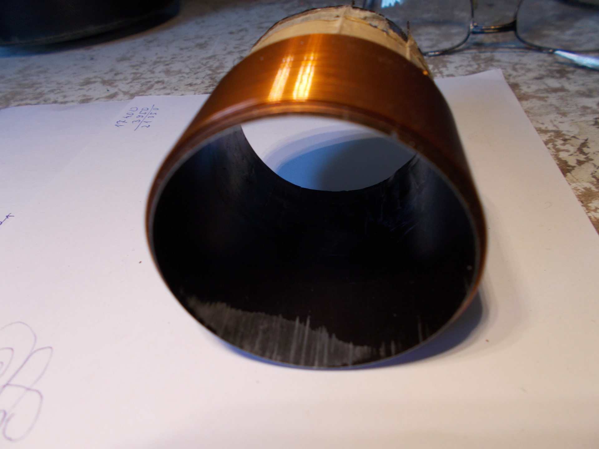

Tisztelt Mindannyian, akik olvassátok a hozzászólást.
Folytatnám a 2019 november 18. témát, a hangszóró teljesítményt. Javításaim során gyakran találkoztam a mellékelt képeken mutatott jelenséggel. A diszkósok és popzenészek hoznak hangszórót javítani, panaszkodva, hogy zizegő hangot hallanak. Szét szerelés után kitágult pillével és tekercs kopással találkozunk. Műszeres teljesítmény mérés alapján, nagy teljesítménnyel üzemeltetett hangszórójuk pilléje a nagy amplitúdótól megnyúlott. Az ilyen pille nem vezeti a kónuszt szimmetria tengely irányába, oldal irányú szabálytalan mozgást végez. A tekercsen jól látható a belső oldali kopás. Néhány hangszórónál külső kopás is jelentkezik, menetzárlatot okozva rezgésről-rezgésre. Ez okozza a zizegést. Ekkor jön a szakmai vita, mert a ráírt teljesítmény alapján, szerintük nincs túlterhelés.
Ezek után döntse el Valaki, hogy a névleges teljesítmény és terhelhetőség vajon mekkora egy hangszórón. Hogyan értelmezik a KGMSz, DIN,ASA,BS,JIS,RMS,PMPO,PEAK,PEEK,MSz1559-74,AES2-1984,MPHK,SI mértékrendszerek , szabványok, ajánlások a teljesítményt vagy terhelhetőséget?
Mennyire lehet hinni a gyártó teljesítmény vagy terhelhetőségi adatát?
Tisztelettel H.F.
(#) fery45 hozzászólása Dec 4, 2019 /
Még egy utólsó gondolat! Ezek a hangszórók tekercsei nem égtek le a nagy teljesítménytől! Még az égési szintig növelhető a hangfrekvenciás váltóáram teljesítménye a pörkölődés vagy égésig!
Tisztelettel H.F.
(#) gyuszo válasza fery45 hozzászólására (») Dec 4, 2019 /
Itt jön a terhelhetőség, a kilengés és az érzékenység összefüggése. A tekercs még terhelhető, de a kilengést már nem bírja a pille. Az a gyenge láncszem.
Hiába írják rá, hogy pl: 100 W , de ha a pille nincs erre méretezve, attól még meghibásodik.

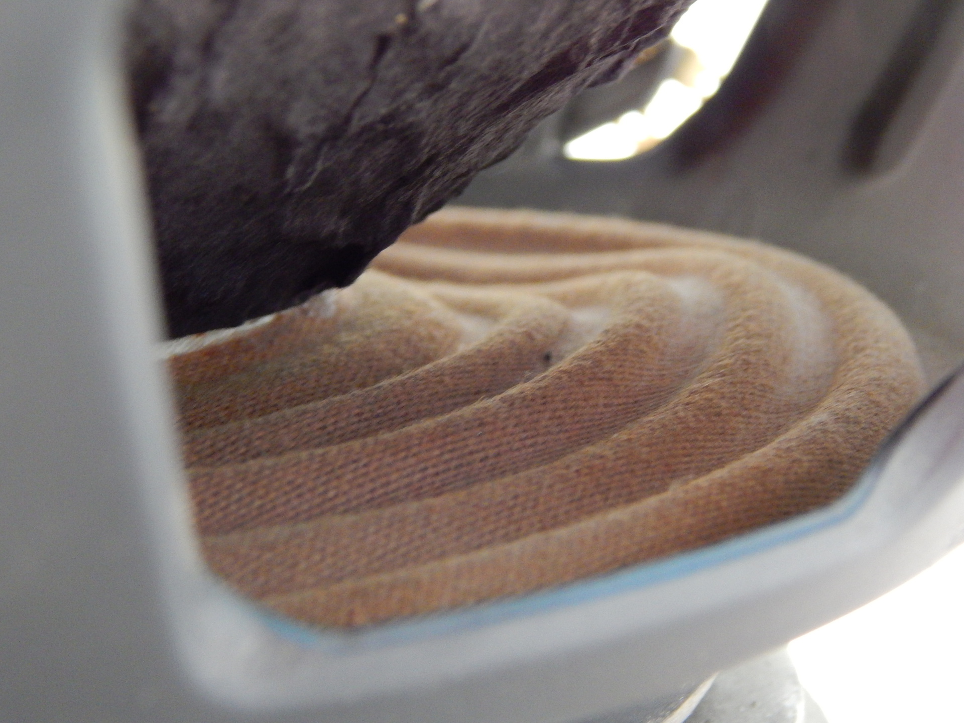

(#)fery45
A ferrofluid nem így működik.
Ez a pille valószínűleg nem a nagyobb kitéréstől lett ilyen.

(#) highand válasza fery45 hozzászólására (») Dec 4, 2019 /
Jó estét! A hangszórók terhelhetőségének meghatározása attól függ, hogy miféle tulajdonsága határértékét tekintjük viszonyításnak. Ha a lineáris tartományban való max. kilengést, akkor illik akkora átmérőjű csévét és akkora légrést tenni a membrán mögé, hogy a lineáris kitéréshez szükséges áramerősség még ne égesse meg a cséve huzalt ( és ez még frekvenciafüggő is). Vagyis a légrésben férjen el a szükséges vastagságú és hosszúságú huzal. Ha valamilyen frekvencián mért torzítás értékhez kötjük, akkor a kereskedelemben eladhatatlanságot eredményező alacsony mérőszámot fogunk kapni. Ráadásul ezeket az értékeket hangszórónként kellene specifikálni, mert aki azt hiszi, hogy egy 800W-ra specifikált 40cm-es mélysugárzó mellett található 44mm-es cséve átmérőjű ring magas sugárzó elbír 100W-nál többet, az nagyot fog csalódni. Klasszikus házibuli baleset, amikor az addig jól működő 300W-os erősítő a 600W-ra specifikált hangfalban lévő magas sugárzót kivégzi. Mert csutkára fel volt tekerve a magas is meg a mély is és ezért a magas sugárzó a normál diszkó zenében lévő magasakból nem 30W-ot kapott, mint hangszínszabályozó nélkül, hanem 200W-ot. Vagy az ellenkező eset, amikor az addig teremben használt mélysugárzó, ami mindig a fal mellett volt, kikerül a kiserdő közepére és persze ott nem lesz elég a basszusa. Hát feltekeri az ember, aki a doboz mögött állva, falak hiányában nem is fogja hallani, hogy már a cséve klippel.

(#) msteve válasza fery45 hozzászólására (») Dec 6, 2019 /
Ez a pille nem a nagy terheléstől deformálódott ilyen formára
Ezt valami nedves helyen használták vagy tárolták.

Kedves mesteve!
Elnézést a kijelentésemért, de a "valami nedves hely" kijelentés nagyon ostoba vélemény. A javított hangszóróknál bekérjük az üzemeltető erősítőt, és ezen teljesítmény mérést végzünk!
Másodszor minden hangszóró teljes lengő rendszerét impregnálással nedvességet taszítóvá készítik. Sok alkalommal a szabadtéri hangosításoknál eső esik vagy nyári zápor éri a hangszórókat. A végleges kültéri hangszórók trafóit is impregnálják. Az őszi köd ellen is védetnek kell lennie.
A múltkori közölt képen kiemelt pillét mutattam. A túlterhelés az egysíkú pillékkel is megtörténik, csak a fényképen ez nem látszik jól. Ha az ilyen hangszórót kosarával lefelé tartjuk, akkor a szerelvény több millimétert lefelé mozdul a lengőrendszer saját súlya miatt. Kosárral felfelé fordítva befelé mozdul a szerelvény. A túlterhelt, rugalmasságát elvesző pille és perem egy több milliméteres holtjátékkal rendelkezik. Az ilyen hangszóró torzít!
Szakszerű üzemeltetések során ezek a hibajelenségek megelőzhetők.

(#) msteve válasza fery45 hozzászólására (») Dec 6, 2019 / 1
Kedves Fery45!
Én nem csak javitom hanem készitem is a hangszórókat.A pille alapanyaga egy bakelitgyantával átitatott textil.Ezeknek a gyantáknak a térhálósodásához adott időn keresztül adott hőmérsékletre van szüksége.Ha a gyártó nem tartja be az előirt körülményeket,akkor a gyanta nem,vagy csak részben térhálósodik.A nem megfelelően kezelt anyag nedvszivó marad,és bizonyos páratartalom felett hullámosodik.Az általad fotózott hangszórón sem a túlterhelés látszik,és az általam fotózott sem.Éveken keresztül javitottam az Autóhifi Stúdiónak hangszórókat,rengeteg szénné égett versenyhangszórót kellett felújitanom,és EGYETLENEGY darab pilléje sem hullámosodott meg!Ez a JBL egy örökség részét képezte és éveken át volt a pincében.A múlt héten javitott Videoton egy alagsori konditeremben teljesitett szolgálatot,és hullámos volt a pilléje!És ez nem "ostoba vélemény" hanem tény!Az a legrosszabb amikor valaki csak félinformációval rendelkezik,és a véleményét tényként közli...

(#) P_Laszlo válasza msteve hozzászólására (») Dec 7, 2019 /
Ez már jobb ötlet, de a képen láthatónál nem a nedvesség volt az ok. Arra nem érzékeny az sz anyag.
