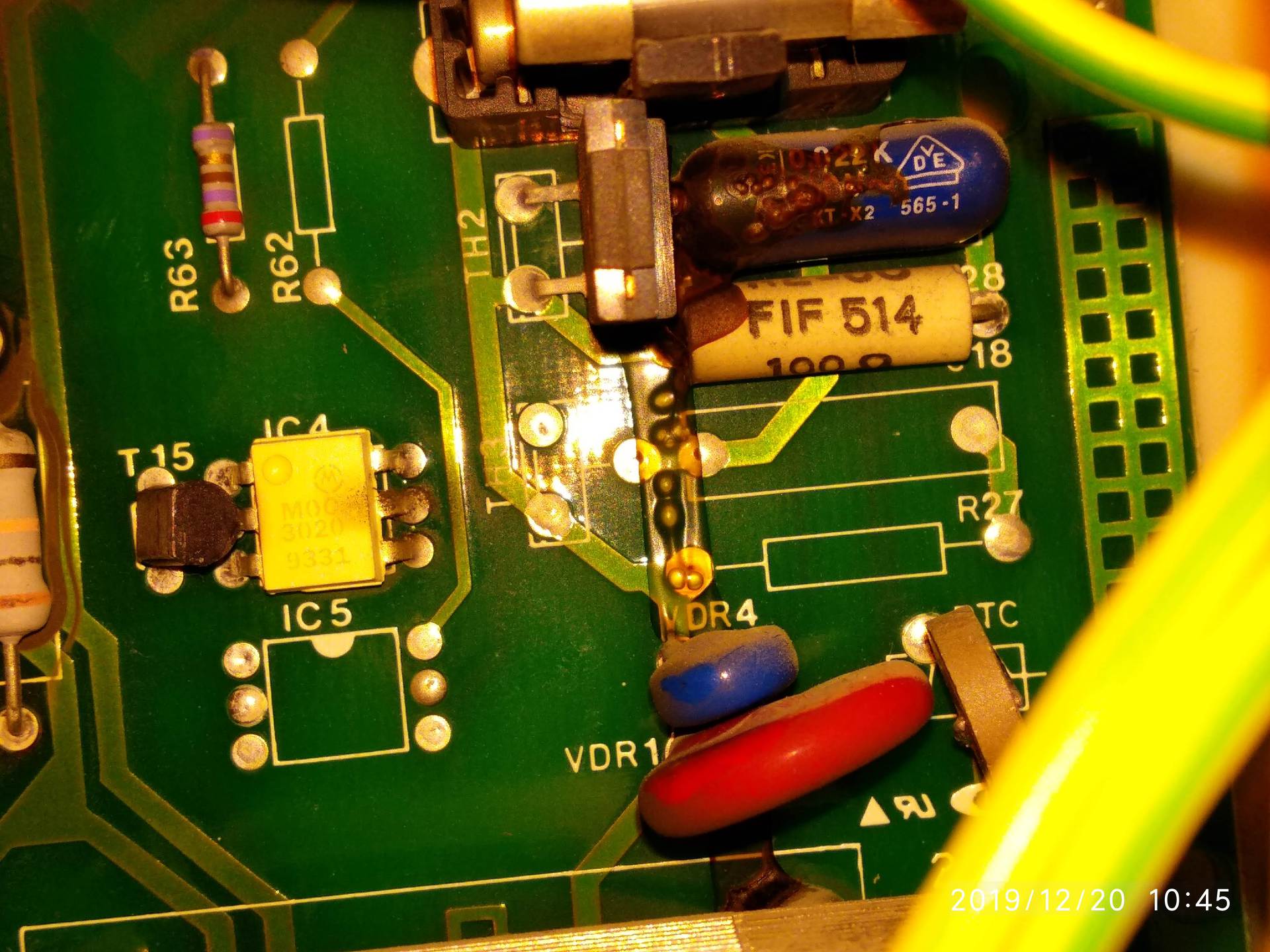

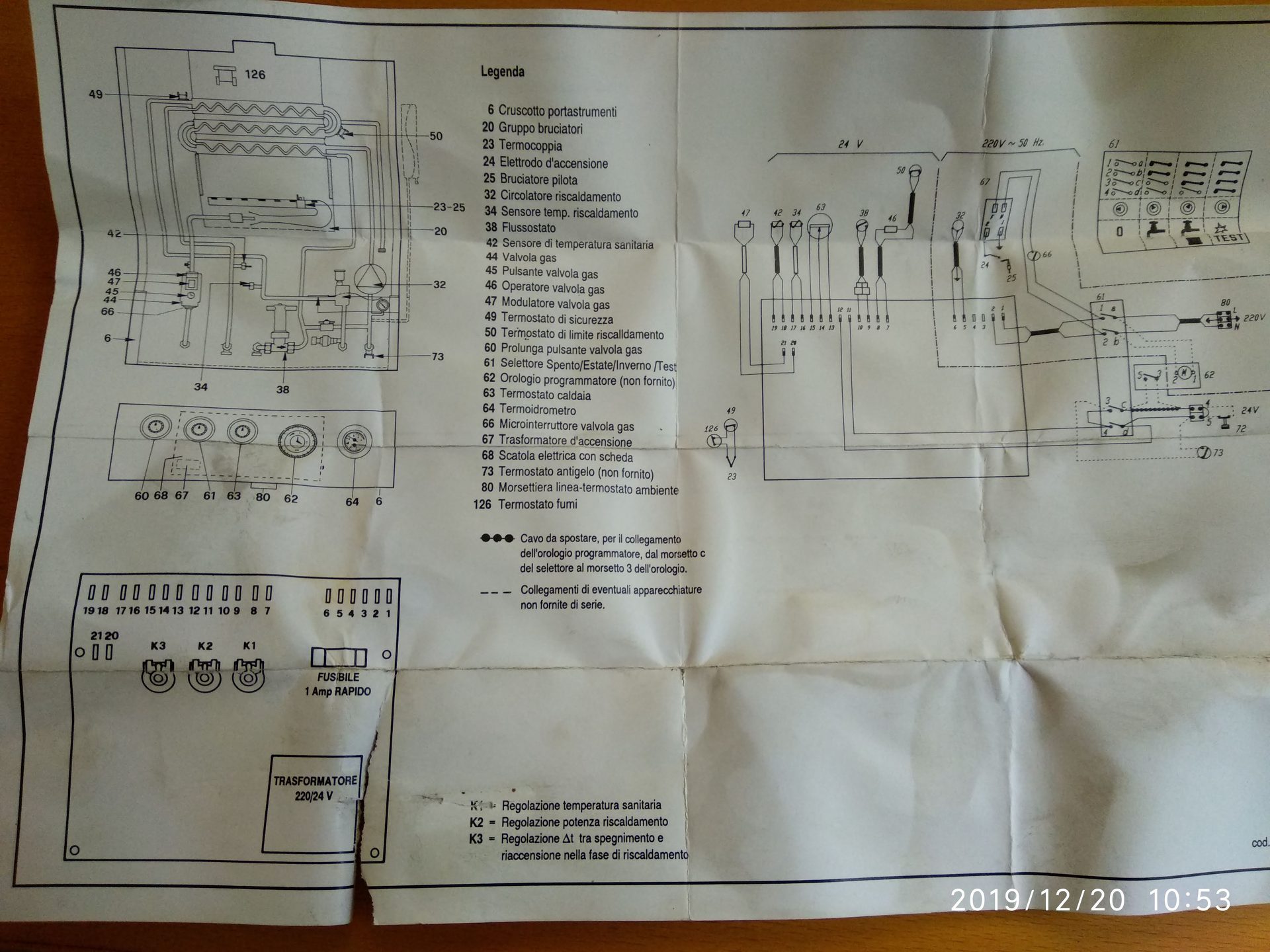

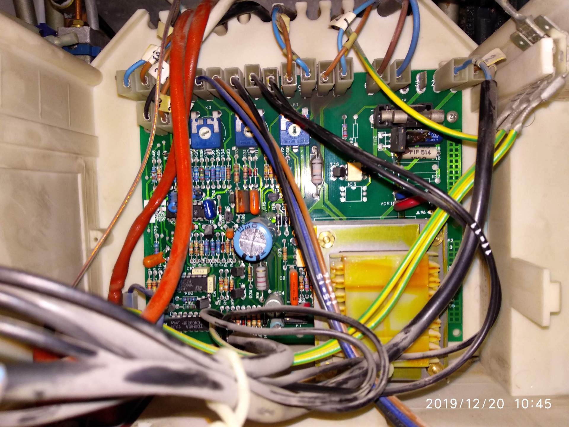

Ferroli NE (nouvelle elite) 112 kombi kazán mostanában hmv-nél egyre sűrűbben lobbangat és nem tartja egyenletesen a hőmérsékletet. Néha egyáltalán nem melegíti a vizet. A szivattyút szépen lekapcsolja mindig, amikor megnyitjuk a melegvizes csapot, de láng nem feltétlenül van. Egyébként a fűtés megy hiba nélkül. A nyomás 1,25 - 1,35 körül mozog.
A burkolatot leszedve:
- 85 és 100 fokos biztonsági szenzorok csavarjai lazák és a paszta is elöregedve. (paszta cserélve, csavar meghúzva)
- Van egy csúnya folt/olvadás az áramkörön, a lenti fotókon látszik. Sajnos nem tudom, hogy mi lehet az, mert sem az eredeti (olasz..) bekötési rajzon, sem pedig a hasonló típus (ne 100) leírásban sincs róla semmi.
- A hmv kimeneti PTC szenzora érzékenyebb, mint a fűtésé. Ez lehet baj?
Kb 10-15 percenként mértem rá mind a kettőre, amíg hültek (K ohm értékek):
fűtés:
1,07 (~40fok)
1,04
1,01
1,008
1,001 (~21fok)
hmv:
1,15 (~26fok)
1,13
1,06
1,057
0.988(~20fok)
A hőmérsékletet csak saccoltam a cső alapján, valószínűleg nagyon pontatlan, de az arányokat talán szemlélteti
Sajnos 112-eshez nem találtam útmutatót, de 100ashoz van, amiben elég sok a hasonlóság. A szenzor valószínűleg ilyen: 39800310 például innen
Konkrétan ehhez a típushoz nem találtam a referencia értékeket, de lehet, hogy ugyan az, mint a lenti képen látható PTC sorokban van?
A K1,K2,K3 (talán a K1 szabályozza a hmv hőmérsékletét?) érdemes valamit állítani?
Ezen kívül mit nézzek meg, mivel lehet probléma?
Előre is köszönöm!
