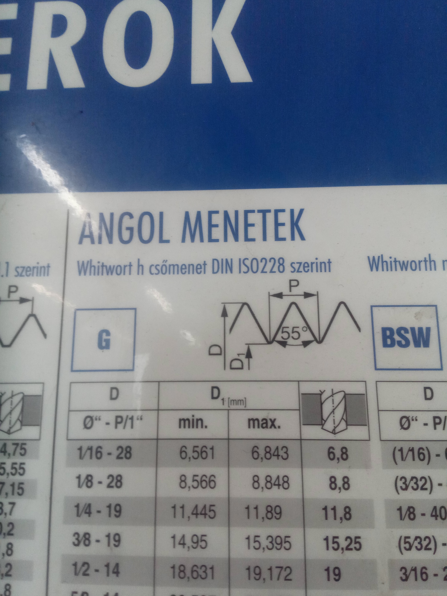

Hát még ha a kezedbe kerül egy 6 mm-s csavar, amin Withworth menet van. Még az Europában gyártott FORD kocsikban is elöfordul...csak, hogy tarkább legyen az élet.

(#) SALáta válasza Massawa hozzászólására (») Nov 4, 2019 /
Nem Withworth-angol csőmenet, amerikai colos menet. A W menet az 55 fokos, az amerikai az 60 fokos de az emelkedés 1"/? , nem 6 os a csavar hanem más szabvány, esetleg hasonlít az M6 menetre, UNF 1/4-28 pl 0.907 mm emelkedéssel. Sok szabvány van, azonban a cső menet egyedül ami 55 fokos. Engem is szivatott meg, van ami majdnem M8x1 es, de nem. Picit eltér az emelkedés, ám minden további nélkül belement az M8x1 es áramlásszabályzó/olajadagoló.
(#) Egri Frédi válasza SALáta hozzászólására (») Nov 4, 2019 /
A kínaiak bevezettek(?) egy új menettipust. Metrikus, de a menetemelkedés eltér a nemzetközi szabványtól. Nem ilyennel volt dolgod ?
ps. Csalóka a dolog, mert "izomból" össze lehet csavarni a metrikust a kínaival - egyszer. Utánna nézd meg a meneteket - a gyengébb úgyis engedni fog. Néhány helyen lehet már kapni - csavarboltokban - közel "arany áron" ( még kevés van Európában ). Viszont érdemes a kínai dolgok javításánál vigyázni a csavarokra, mert második alkalommal már nem tudod összerakni.
(#) Massawa válasza SALáta hozzászólására (») Nov 4, 2019 /
Ez lehet, már nem emlékszem pontosan, de az tény, hogy Angliábol hoztam 2 menetfurot amik átméröje egyforma, de a menet nem az. ( kicsi speciális menetfurok amit az angolok elöszeretettel használnak a finommechanikában).
Nemrégen szintén elég nagy baj volt egy komoly munkánál. A berendezéseken Dsub csatlakozok voltak, amihez meg kellett csinálni a kábeleket. A hozzáadott csatlakozok deklijéhez sima metrikus csavarok voltak csomagolva, a berendezéseken viszont a csatik UNF anyákkal lettek szerelve. Persze, hogy nem passzolt. A legjobb az volt, amikor felhivtam a beszállitonkat ( évente sok ezer csatit veszünk), hogy van-e metrikus anya a Dsub csatlakozokhoz. Az nem volt, csak külön megrendelésre, de a kábelcsatlakozokat metrikus csavarokkal árulják.... ( szerencsére volt UNF-s is). Azután nézem a szabványt - mind a kettöt szabad használni.
(#) SALáta válasza Egri Frédi hozzászólására (») Nov 4, 2019 /
Nem, M8x1 volt a kínai, az amerikai meg UNF vagy Inc, mindkettő 60 fokos, kivéve a W csőmenetet.

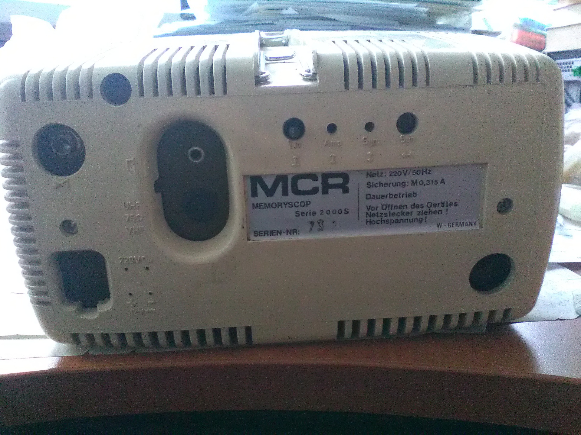

(#) csucsesztergalyos hozzászólása Dec 9, 2019 /
Üdvözletem !
Ismeri valaki a képen látható oszcilloszkópot, MCR memoryscop Serie 2000S
Csak az alapgépem van meg, kábelek, használati utasítás hiányzik.
Szívesen fogadok minden féle segítséget.
(#) nagym6 válasza csucsesztergalyos hozzászólására (») Dec 9, 2019 /
Ez mintha a Videoton Mini Vidi tévé doboza lenne. Talán a Videoton felé lehetne tájékozódni, én ennyit tudok.
(#) Cinema válasza csucsesztergalyos hozzászólására (») Dec 9, 2019 /
Tegyél be ha tudsz közelebbi képet az előlapjáról, lássuk mik a kezelőszervek.
Milyen feliratok találhatók rajta, elöl, hátul, akárhol?
(#) csucsesztergalyos válasza Cinema hozzászólására (») Dec 12, 2019 /
További képek a memoria szkópról.
Valakinek van ötlete hogy mivel lehetne pótolni a mérőkábelét ?
Már hálózatra helyeztem és az érintkezőket birizgálva változik a jel, stop kapcsolóval meg lehet állítani és megjegyzi.
További képek
(#) Kera_Will válasza csucsesztergalyos hozzászólására (») Dec 12, 2019 /
Hát ez a Eickemeyer doboz az a bizonyos "állatorvosi ló" .
Ha guglizol(tál) volna akkor ez német (állat)orvosi eszközöket gyártó cég lenne.
gyártóweblap
Nagyon kifutó tipus lesz ez a "szkóp".
Valami EKG vagy hasonló lehetett.
Esetleg EEG ha már memoryt emlegetnek a nevében.
A hozzászólás módosítva: Dec 12, 2019
(#) Cinema válasza csucsesztergalyos hozzászólására (») Dec 12, 2019 /
Ahogy előttem is írták, ez nagy valószínűséggel egy "állat-EKG" vagyis nagytestű állatokat vizsgáltak vele, (ló, szarvasmarha, bika, szamár, stb.) Nem csak a belső hangokat, hanem, ha vemhes lett, azt is tudták ezzel vizsgálni. Tulajdonképpen egy egycsatornás EKG, de az érzékelők-mérőfejek nélkül nem ér semmit. Alkatrészként lehet hasznosítani.

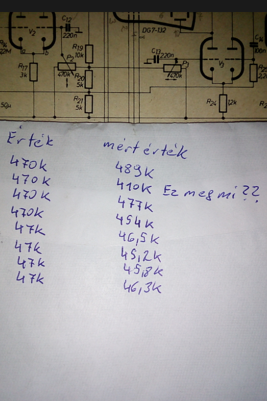

(#) jani1987 hozzászólása Jan 16, 2020 /
A kérdésem inkább építés jellegű. Megjöttek a potméterek de a mért eredmény brutális. Na ilyenkor mi van? Feltaláltuk az egy atom vastag réteget de még mindig nem tudunk pontos értéket előállítani.
A hozzászólás módosítva: Jan 16, 2020
(#) gkari válasza jani1987 hozzászólására (») Jan 16, 2020 /
Mindegyik mért érték 20%-on bőven belül van, ált. a helipotnál is csak a linearitás van szigorúan tűrve. Biztos vagy abban, hogy szükség van nagyobb pontosságra?
(#) dokidoki válasza jani1987 hozzászólására (») Jan 16, 2020 /
Ha megmagyarázod, hogy egy potméternek miért kellene abszolút pontos végértékkel rendelkeznie akkor Ígérem, megértem a felháborodást amúgy meg jellemzően ezeknél is van un. tűrés, 5-10-20% Az elekromechanikus szerkezetek hacsak nem a NASA beszállítójától vannak vásárolva azok ilyen vagy még idővel rosszabbak.
(#) Ge Lee válasza jani1987 hozzászólására (») Jan 16, 2020 /
Az a helyzet, hogy ezek nagyon jó értékek! Nekem van olyan 100k-s potim ami 69k.
(#) jani1987 válasza gkari hozzászólására (») Jan 16, 2020 /
Egy ideje a mániámmá vált. Múltkor nem volt 30k- s ellenállásom így sorosan össze rakva pont annyi lett.
(#) pucuka válasza jani1987 hozzászólására (») Jan 16, 2020 /
Régi Remix potik is mind 20 % -osak. Egy szkópban nincs semmi szükség ennél pontosabbra.
De helipot is minek. Ez a kapcsolás egy meglehetősen egyszerű szkópot ábrázol, de egy szkóp sem a világ legpontosabb eszköze. Amúgy attól lesz pontos, ha hitelesíted, és hitelesítéskor egy trimmer potival állítod be a függ, és a vízszintes eltérítés nagyságát, és a vízszintes eltérítés sebességét.
Úgyhogy semmi szükség precíziós alkatrészek használatára, kivéve a bemeneti osztót. Azok viszont nem potenciométerek. De oda is elegendő az 1% körüli pontosság.
(#) jani1987 válasza pucuka hozzászólására (») Jan 16, 2020 /
Arra legyen jó, hogy lássam a jel alakot. Más nem kell. Arra ott a multiméter.
