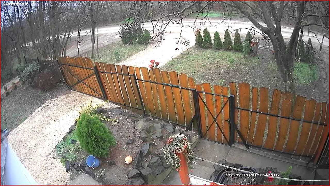

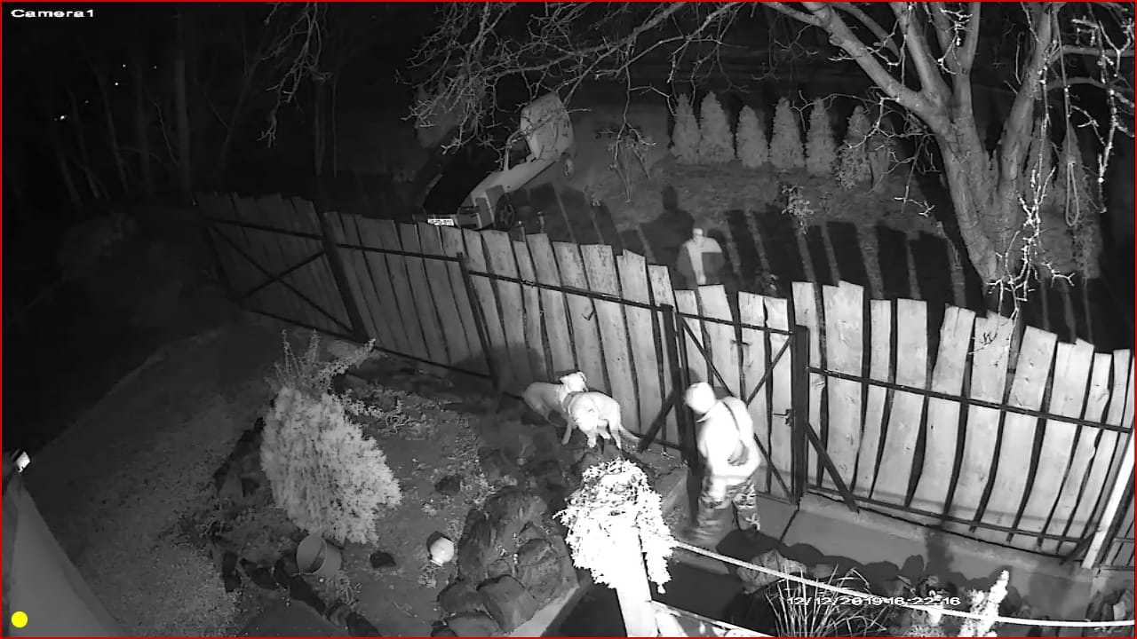

(#) kalmi.kalmi hozzászólása Dec 14, 2019 / 2
Visszabontottam az alapokra a rendszert. Már csak a problémás kamera volt bekötve egyedül, és nem jött át a kép a 25m kábelen. Elővettem a maradék 60m kábelt és bekötöttem a kamerát. Nem volt kép. Hibás a kamera ! Rákötöttem egy még felszerelésre váró kamerát és semmi. Ha a tápot közvetlen rádugtam a kamerára akkor jó volt , a videojel átment a 60m-en. Kötöttem a tápot így-úgy de a táp nem volt hajlandó odamenni a kamerához, ill. ott volt századvoltnyira pontosan. Hibás a kábel, gondoltam. De a felszerelt másik irányba futó kábel 30m nem hibás !? A véletlen oldotta meg a problémát, a BNC-csati és a kamera minusza- között 18V-ot mértem (másik kamerával is), de csak ha a hosszú kábellel volt bekötve. Rövidzárat mérve nulla ohm. Fogtam a BNC csatit a kameránál összetesteltem a táp negatívval. Azonnal rendbe jött a kép, már nem omlik össze az infrára sem.
Nem ipari terület de egy nagy komplexum ahol van földkábel (pont a központ alatt), falban áramok, szerintem összeszedte a hálózati zavart.
Minden kameránál megcsináltam a hurkot, bár azoknál nem mértem hasonlót.
UTP kábelt kaptam a csomagba, amit többet nem használok, és itt köszönöm meg többeknek a tájékoztatást a kábelekkel kapcsolatban.
Legközelebb FTB kábellel szerelek.
