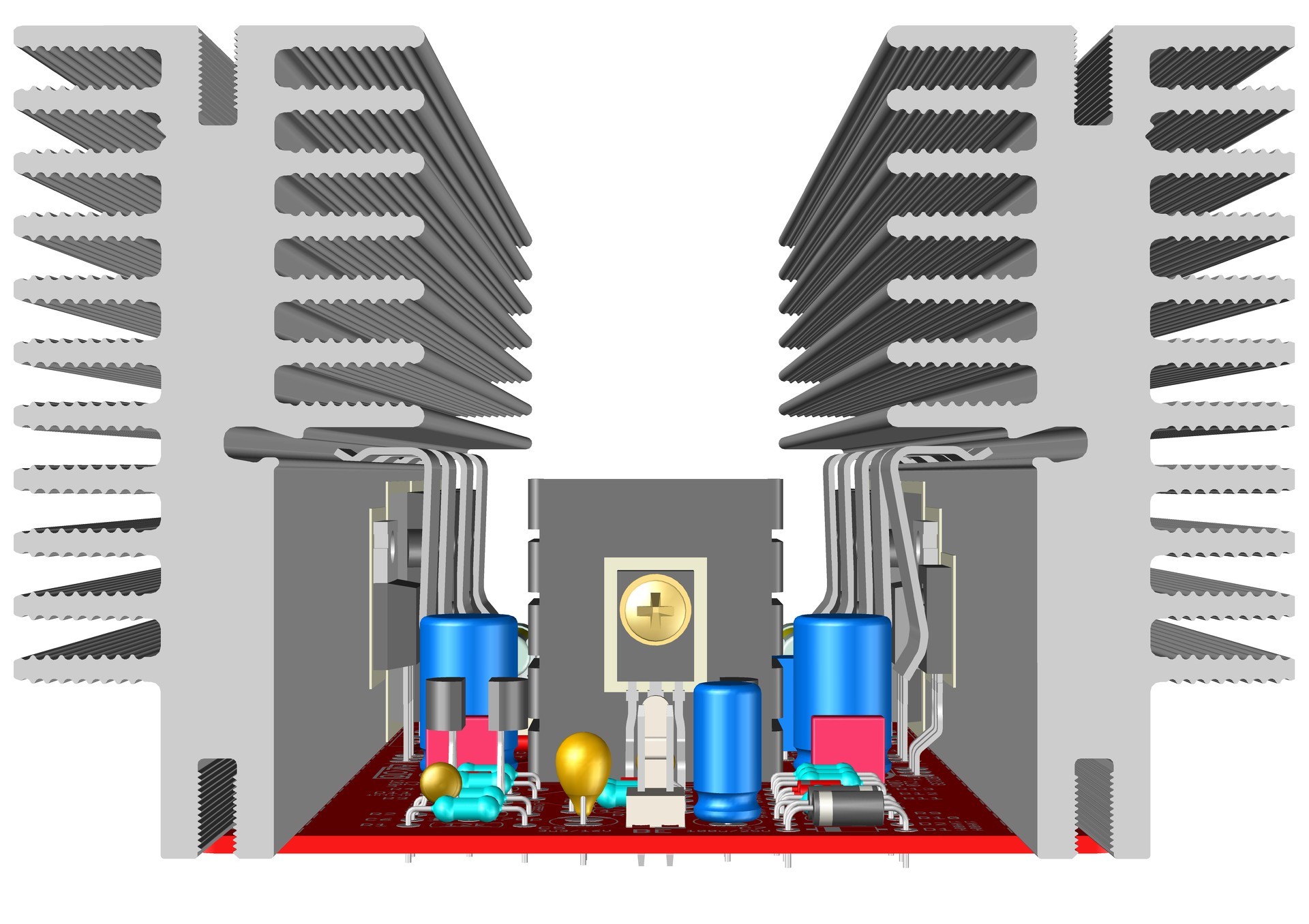

		Szélesítve az építési lehetőségeket, rajzoltam egy másik logika szerinti paneltervet. Arra számítok, hogy némileg hatékonyabb lehet az így elosztott félvezetők hűtési/hűlési intenzitása. Még nem gondoltam végig, de ez a fajta megközelítés jelentősen egyszerűbben tenné lehetővé a bordák feszültség alá helyezését. Gondolom nem csak nekem tűnt fel, hogy ezt az erősítőt akár úgy is meg lehet építeni, hogy két hűtőbordára tesszük a szigeteletlen végtranzisztorokat és azok meghajtóit (a hőfigyelőt kell egyedül elszigetelni a bordától). Ezzel kimaradna a szigetelés hőhídja, de tápfeszültségre kerülnek a bordák. Ha a tápfeszöltség pl. +-80 V, akkor a két borda együttes érintése már 160 V potenciálkülönbséggel ingerli az elkövetőt. A mostani mellékletek még egy sík lapot tételeznek fel, és szigetelt tranzisztor felfogást. Kedvcsinálónak, még talán rajzolok majd egyéb bordamegoldásokat is. Ezt a panel kimondottan nem otthoni gyártásra szánom, hanem kínai forrásból tervezem beszerezni. Ezért érdeklődöm lenne-e olyan építeni vágyó, akinek még szüksége lenne ilyen panelokra? A hozzászólás módosítva: Dec 12, 2019

				Impozáns panel! Annyit tennék csak hozzá, hogy remélem, a végtranzisztorok lábát nem ilyen szép "S" alakban akarod meghajlítani. Saját tapasztalatból mondom, hogy nem lesz könnyű megoldás. Nagyon régóta használom ezt a fajta elrendezést a V4-nél, de csak merőlegesen felfelé hajlított lábakkal. Azt még könnyű kellő precizitással kivitelezni, különösebb szerszámozottság nélkül is. Nekem a végtranzisztorok furatsora 100mm-re van egymástól, de létezik kifejezetten az A4291-es típusú hűtőbordához gyártott is, 96mm-es távolsággal.
				Egyetlen építés alapján (APEX SR200), semmi problémát nem okozott a lábak ilyen irányú hajlítása. Egy 3-as fúrót betettem a tokhoz a lábak tövénél, amire teljesen visszahajlítottam minden lábat, majd egy következő lépésben felhajtogattam őket.

		Ha a teljesítmény tranzisztor lábakat a panel két szélére teljesen kihozod akkor a panel fel és leforrasztása az előzetesen a hűtőbordához leszorított tranzisztorok esetében sem okozhat problémát. Ezzel akár a kengyeles lefogatás is megvalósítható. Hozzáteszem, kevés gyártótól látok kengyeles vagy nem a furaton keresztüli alkatrész rögzítést nagy teljesítményű erősítő esetében. A hosszúkás panel miatt többnyire fektetett panel/börda elrendezéssel (pl hozzászólásban mutatott borda elrendezés esetén is) és ventillátorral kényszer hűtött erősítőt fog tudni készíteni a hobbista. Ami miatt a beforgatott ötletet felvetettem, hogy a kereskedelemben a 8-10 cm széles sik felületű bordák beszerzése kihívással járó feladat. Ellenben ha két alu vagy réz hővezető sinre teszem a tranzisztorokat, akkor a sinekre keskeneyebb borda vagy CPU hűtő-ket csavarozva mind esztétikailag, mind műszakilag kielégítő megoldás születhet. Ha szigetelten szerelik a borsákat és a sineke akkor akár még a tranzisztorok bordától való elszigetelését sem kell megoldani.
				Ha nálad bevált, akkor ez egy olyan bázis, amire alapozhatsz. Az én aggodalmam az enyém, nem akarom senkire rákényszeríteni.
		Ha van már ilyen építésed, akkor azt szívesen megnézném, és tanulmányoznám. Mutass erről néhány fotót. A 8261-es bordaprofil (111 mm széles sík felülete van), manapság a legáltalánosabban elterjedt típus, sok helyen kínálják.

		  Én a kezdetek óta a merőleges lábas megoldást használom, probléma nélkül. Eddig jó 20-as nagyságrendben építettem különböző variációkat és még sosem volt vele gond.Az A4291-es bordához készült variáció azért született, mert ez a típus nagyon régen kapható és több üzlet is forgalmazza. Az általad használt típust is ismerem, van is valahol a műhelyben egy darab belőle, de igazán sosem használtam.

				Amit még javasolnék, hogy a védelemben szereplő BC547/557 párost cseréld ki BC337-40/327-40 párosra. Ezek kapcsoló üzemben jobb paraméterekkel bírnak, így hatékonyabb a védelem. Ráadásul ha ezeket az alkatrész oldal felől forrasztod be, hogy hozzáérjenek a bordához, akkor adhatsz némi hőfüggést is védelemnek.
				Az első hirtelen mozdulat után újra belegondoltam ebbe a panelmegoldásba. Az alkatrészek elhelyezkedésének zömét megtartva, sikerült olyan variációt találnom, ami támogatja az egyetlen sík felületre való felfogást is, de lehetővé teszi a két oldalon lévő elemek külön bordára való felfogását is (ha a bordát tudjuk szigetelni a doboztól, akkor nem kell a félvezetők alá szigetelés).
		Ezt a két oldalt igyekeztem a lehető leguniverzálisabbra kitalálni. Pontosan illik a rendszerbe a Fischer SK589-es profilja, és szintén illeszthető a népszerű 8261-es profil is (akár alulra síkként, vagy két oldalra külön-külön bordaként). Számos egyéb kombináció is elképzelhető, de én csak az említetteket próbáltam néhány rajzzal érzékeltetni. A rajzok nincsenek letisztázva, hiányoznak a csavarok, és a távtartók, de a felépítés szerintem így is érzékelhető. Hangsúlyozva az első tervtől való eltérést, itt most "piros"-ba öltözött panelt rajzoltam. Minden felépítésnél azonos a panel, csak a körítésben van változás.
				Szép munka! Ha az SK589-et használod, akkor érdemes a borda alapterületénél nagyobb NYÁK-ot tervezni, akkor fejjel lefelé fordítva az egészet, 4db hosszabb távtartó rúddal a szigetelés is megoldható.
				Lerajzolnád nekem?
		Nem értem mit javasolsz. Nem tudom a "borda alapterülete" paramétert értelmezni, és a "fejjel lefelé" is filozofikus meghatározás. Azzal együtt, hogy nyilvánvalóan egy csomó fajta elképzelést meg lehet valósítani, amik közül néhányat képes ez a panel kiszolgálni.
