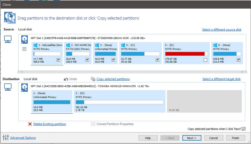

Egy kis szerverként működő gépben szeretném kicserélni a HDD-t nagyobbra. A jelenlegi rendszer GPT, így az új is az lesz. Szeretném meghagyni a lehetőséget, hogy később a rendszert átviszem SSD-re és a Data partíciót kiterjesszem maximálisra, így először létrehoztam egy GPT partíciót és átmásoltam az adatokat, a fennmaradó helyre pedig Macrium Reflect-el másolnám át a rendszert. (Teljes HDD -> SSD másolatot már készítettem többször is.) A mellékelt képen láthatók a különböző partíciók a két lemezen. Ami fejtörést okoz: a cél lemezen már van egy 16MB-os partíció, szerintem a GPT miatt, de a forrás lemezen is van egy (a kipipált partíciókat másolnám át) és nem tudom mi a helyes eljárás.
Az operációs rendszernek gondolom szüksége van a sajátjára a forrásról, de nem lesz gond, hogy lesz egy másik ugyanilyen is a kész lemezen?
Segítségetek előre is köszönöm!

Szervusz!
Rossz a felállás - ilyen esetben mindig a rendszert másoljuk át először, ezután tesszük át az adatokat. Ha a partíciószerkezet nem megfelelő (esetleg kell még egy, vagy a méreten kell változtatni), a lemezkezelővel minden megoldható.
