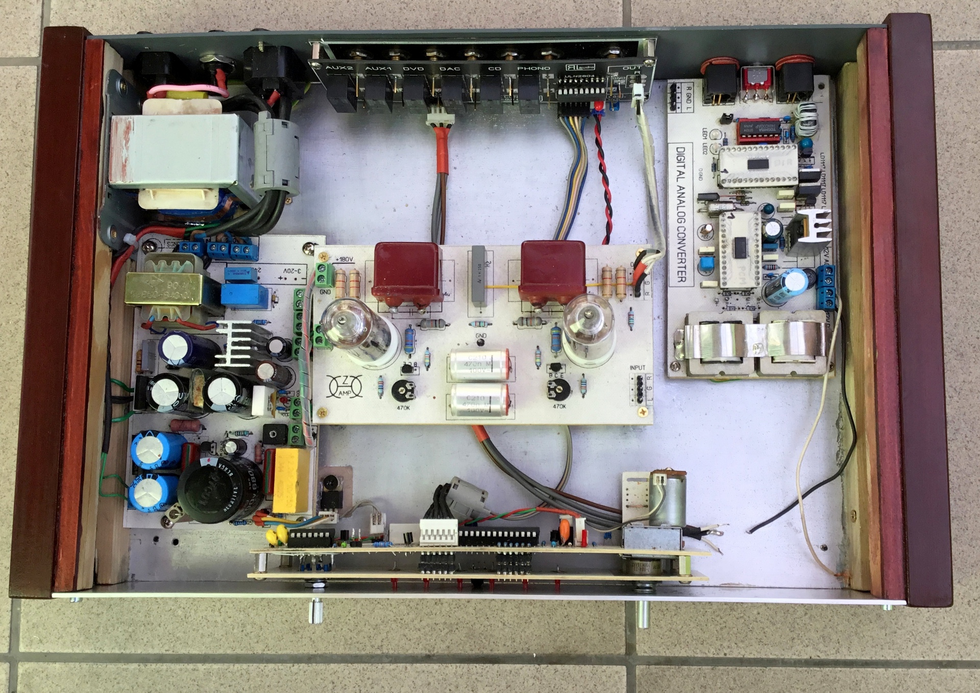

				Minden panel a helyén, DAC tápegységéhez kell még egy kisebb trafó.
				Sziasztok! Szerintetek 1,5mm-es alulemez elég lenne az erősítő tetejének, erre mennének a trafók?
				Szia. Szerintem vékony, behajlik. Én 3mm-est használok. 1,5mm-est használtam a mini PCL-nél de az csak 140x170mm-es volt.
				Én is gondoltam rá, lehet hogy vékony a 1,5mm-es.
				Szia! Trafók alá 10x20mm lécet szoktam felfogatni, jól megtámasztja. Kisebb panelek belső rögzítésére is használható.
				Ha jól látom, ez egy 2-3-szoros erősítésű előerősítő ? Nem rossz gondolat, és szép kivitel!				 A hozzászólás módosítva: Dec 17, 2019

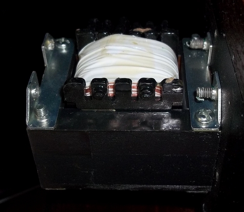

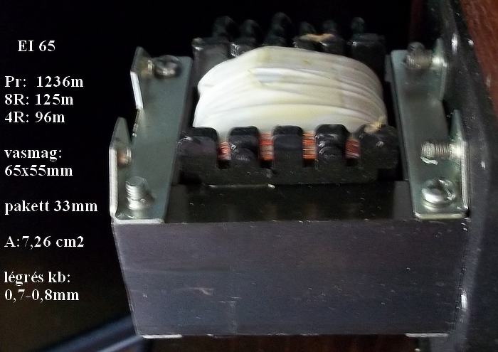

				Neked milyen kimenő trafóid vannak az erősítődben?

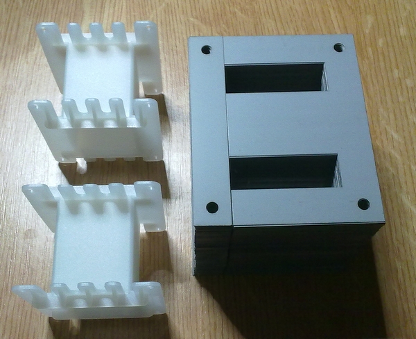

				Lehet pontosabbat tudni róla? Trafó mérete, tekercsek osztása?
				Tudni semmit sem lehetett róla azon kívül, hogy állítólag valami orvosi műszerből lettek a magok bontva. A többit, menetszámok stb. már magam derítettem ki méréssel meg szemrevételezéssel. Ami látszik a tekercsekből az alapján sima 3-as osztás, azaz 3 részre van osztva a primer és a szekunder is, az osztások között pedig brutális, közel 1mm vastag szigetelés van az osztások közti kapacitás csökkentésére. A szigetelés poliészter fólia, trafóba papírt nem teszünk (sicc) bárki bármit mondjon is, hálózatiba egyébként se, kimenőbe meg pláne nem. Már új korában is rosszabb dielektromos tulajdonságokkal bír a papír, ami aztán jóval gyorsabban is öregszik mint a műanyag, ami valószínűleg 100 év múlva is ugyanolyan állapotban lesz még. Ezen van 4 és 8 ohmos kimenet is, ami valójában inkább 6 és 8, és előbbi semmit nem ér, ugyanis leágazása van, amiből egyenesen következik hogy nem fedi a primereket csak részben, aminek jele hogy azon a csatlakozón össze is esik rendesen a hangkép, ezt is most figyeltük meg a hallgatózás közben, eddig én azt a kimenetet soha nem használtam. Tehát tökéletes példája hogy hogy nem szabad 4 ohmos kimenetet csinálni (a legjobb ha sehogy sincs). A nagyon alacsony kapacitások miatt a négyszögátvitele borzalmas, ez pedig remek példája annak, hogy nem a tökéletes négyszögátviteltől lesz jó vagy nem jó (hangú) egy kimenő, a négyszögátvitel fényképezése és egymásnak történű mutogatása kizárólag az egónk növelésére, meg talán mások félrevezetésére irányuló cselekedet, a hangzáshoz vajmi kevés köze van, akármit is állítsanak erről a "tapasztalt" tekercselők. A másik képen az látható ami a másik (majdan készülő) példány kísérleti kimenője lesz, waasner gos vas, weisser csévével, mert ehhez az erősítőhöz nem akarok nyúlni, ez lesz az amihez majd viszonyítani tudom a másik hangját. Azért kísérleti, mert meg fogom tekerni 3 különféle módon, ugyanis gyakorlatilag a dolgok többségéről bebizonyosodott hogy nem lehet hinni senkinek sem, az olvasottaknak sem, az embernek magának kell utánajárni a dolgoknak, tehát magának kell rájönnie arra is, hogy melyik elkészítési módú kimenő hogy fog majd viselkedni az adott helyen, de legfőképpen milyen hangzásra gyakorolt hatása lesz vagy nem lesz, mert ugye nem az a lényeg hogy mit mutat a szkópon, hanem hogy hogyan szól (van aki szerint egyikből következik a másik, szerintem meg egyáltalán nem). Idézet: „A nagyon alacsony kapacitások miatt a négyszögátvitele borzalmas,” Ez igy nem igaz! | Bejelentkezés Hirdetés |
