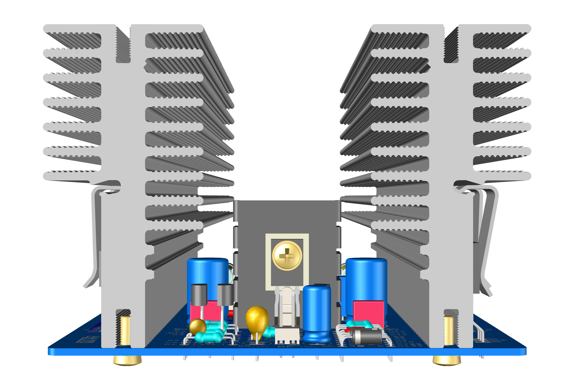

Így már Értem mire gondolsz. Így a bordák közelebb kerülnek egymáshoz. Én abban láttam a saját gondolatom előnyét, hogy az alkatrészek beférnek a borda belső üregébe.
Nálam a félvezető tokozása nagyobb mint ami a te képeden lévő bordára elférne. Ezért kellett egy nagyobb bordatípust választanom. De megfontolok egy ilyen lehetőséget is, mert ha esetleg valamit mérni vagy szervizelni kell, akkor a bordán belül elhelyezkedő alkatrészek esetében az nem egyszerű feladat. Azt is meg kell még gondolnom, hogy meg tudok-e valósítani olyan rézoldali rajzolatot, amin a borda felőli rézréteg nem keresztezi az alumínium idom útját. Ha ez problémás, akkor távtartóval ez is orvosolható.
Nekem is volt benne némi kihívás, hogy a borda felfekvő felületénél ne legyen rézréteg. Azonban, miután én nem terveztem univerzális panelt, ezért a tápfeszültséget a borda vezette, annak a panelre nem is terveztem végül fóliát. Cél volt még az is, hogy a képen látható módon a ventilátort fel lehessen szerelni a bordákon kialakított árok felhasználásával.
Így kialakult egy "hűtőalagút".

Rajzoltam egy aláfordított végtranzisztoros lehetőséget is. Az SK514 bordát akartam használni, de ennek a fogadó felülete kisebb mint a félvető tokozása, ezért szükség volt egy távtartó használatára is (lila a képeken).
Nagyon jól fest! Ha végtanzisztornak TOP-3 tokozásút használsz (pl.NJWxxxx), akkor a távtartó sem feltétlenül kell. Így még az az előnyöd is megvan, hogy lehet vezető a panel alján, keresztezve a borda talpát.
Igen, a kisebb tokozáshoz nem kell a távtartó. Jellemzően 2SC5200-2SA1943 párossal építik ezt az erősítőt, vagy nagyobb tápfeszültséghez MJL21193-194 még jobb választás. Ezek tokozása viszont 26 mm magas, ami csak így fér fel erre a bordára.
Ennek paneltervnek a bordával érintkező felületén nincs vezetősáv.

Sőt elég sok egyéb lehetőséget is kínál a piac. Mellékeltem a két érintett bordát, amire ráhúztam néhány méretet, és a teljesség igénye nélkül néhány egyéb bordát is, amit én valamiért érdekesnek gondoltam ezért van rajzom hozzájuk. Természetesen a rajzok pontosan méretarányosak. A hozzászólás módosítva: Dec 27, 2019
Ismerem őket. De nekem szempont lenne az is, hogy beleférjek 82mm magasságú dobozba. Ez pedig az SK589-el nagyon nehéz lenne, mert a panelen nem lehetne 10-12mm-nél magasabb alkatrész, ezt pedig problémás teljesíteni.
Ha a konstrukció azt megkívánja semmi nem zárja ki a borda felül való elhelyezését. Eredetileg én is így képzeltem el.
De még akár azt is meg lehetne valósítani, hogy felül lenne a borda, de kívülre kerülnének a tranzisztorok. Ez szélesítené a panelt, de egyszerűbb lenne a szerelés. Akár link, akár a kifordítás egyformán elférne a magasabb bordával (SK589) is kb 75 mm belméreten.
Ha két bordát megvágunk, akkor a szélesség sem változik, mégis kívülre tehetőek a tranzisztorok. A panelt nem rajzoltam hozzá, csak a konstrukció miatt mellékeltem az ábrát.
Megrajzoltam a panelt is a felül lévő bordához, amin kívül vannak a félvezetők. Mivel a tranzisztorok ennél a megoldásnál távolabb kerültek, ezért volt elég hely a köztük lévő távolságot is bőven növelni. Ezt fontosnak érzem, jelentősen javulhat a bordán való hőeloszlás. Nem utolsó sorban, ha szeretnénk kengyellel a végtranzisztorokat, akkor itt már erre kényelmesen van lehetőségünk, mert a tokozások közé fér a csavar.
A gyári borda "megvágása" nem a legegyszerűbb feladat (dehogynem, simán le lehet fűrészelni), de itt most ez nélkülözhetetlen. Ennek hiányában a panel szélességét kellene feláldozni (20 mm-el szélesebb panel esetén már nem kellene a bordát megvágni) , ami egyébként megoldható lenne, de én most inkább ezt a megoldást választottam. A méret nem változott (egyik képen behúztam a két keresztmetszeti méretet). A bekötő vezetékek késes csatlakozói és a biztosítékok viszonylag mélyen vannak, de még elérhetőek.
