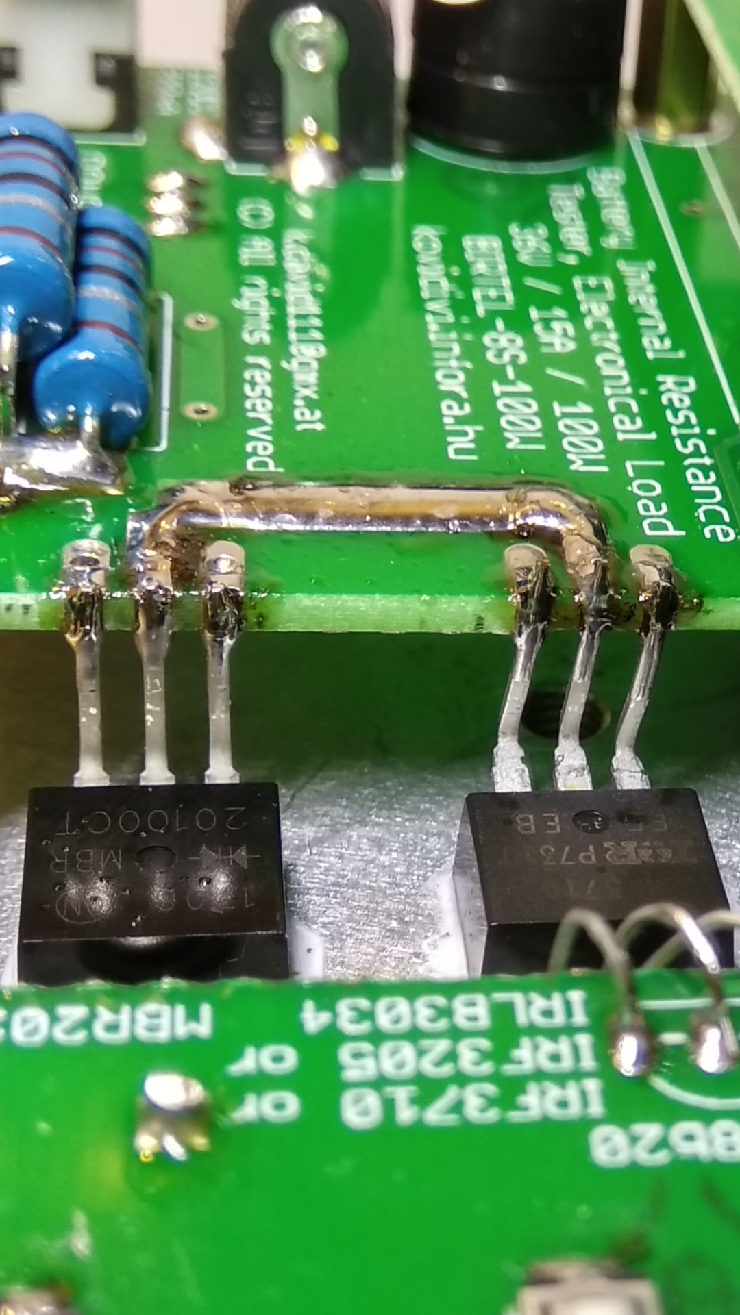

(#) Kovidivi válasza Alkotó hozzászólására (») Dec 25, 2019 / 1
Egy ötlet: Ha a tranzisztorok lábának inkább egy furatgalvános fél furatot használnál (tehát a kontúr elfelezi a furatot), akkor javításkor nem kellene se a panelt felemelni, se a tranzisztort feszegetni, csak megmelegíted a lábakat egyesével, és el tudod a nyáktól választani. Mellékelek egy képet.

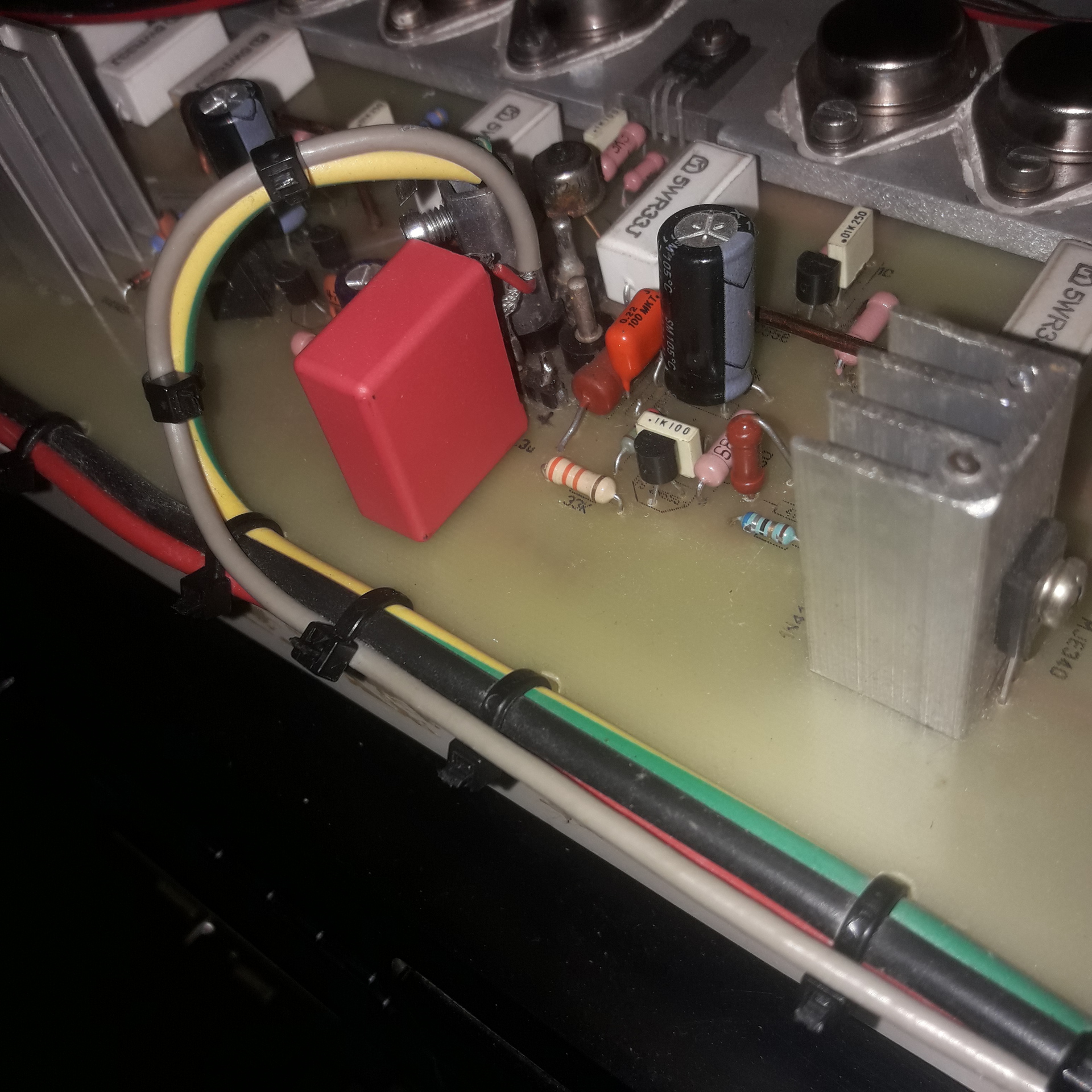

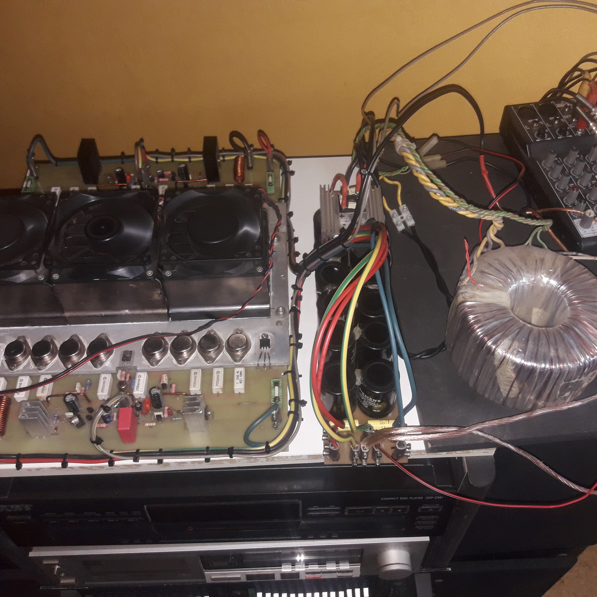

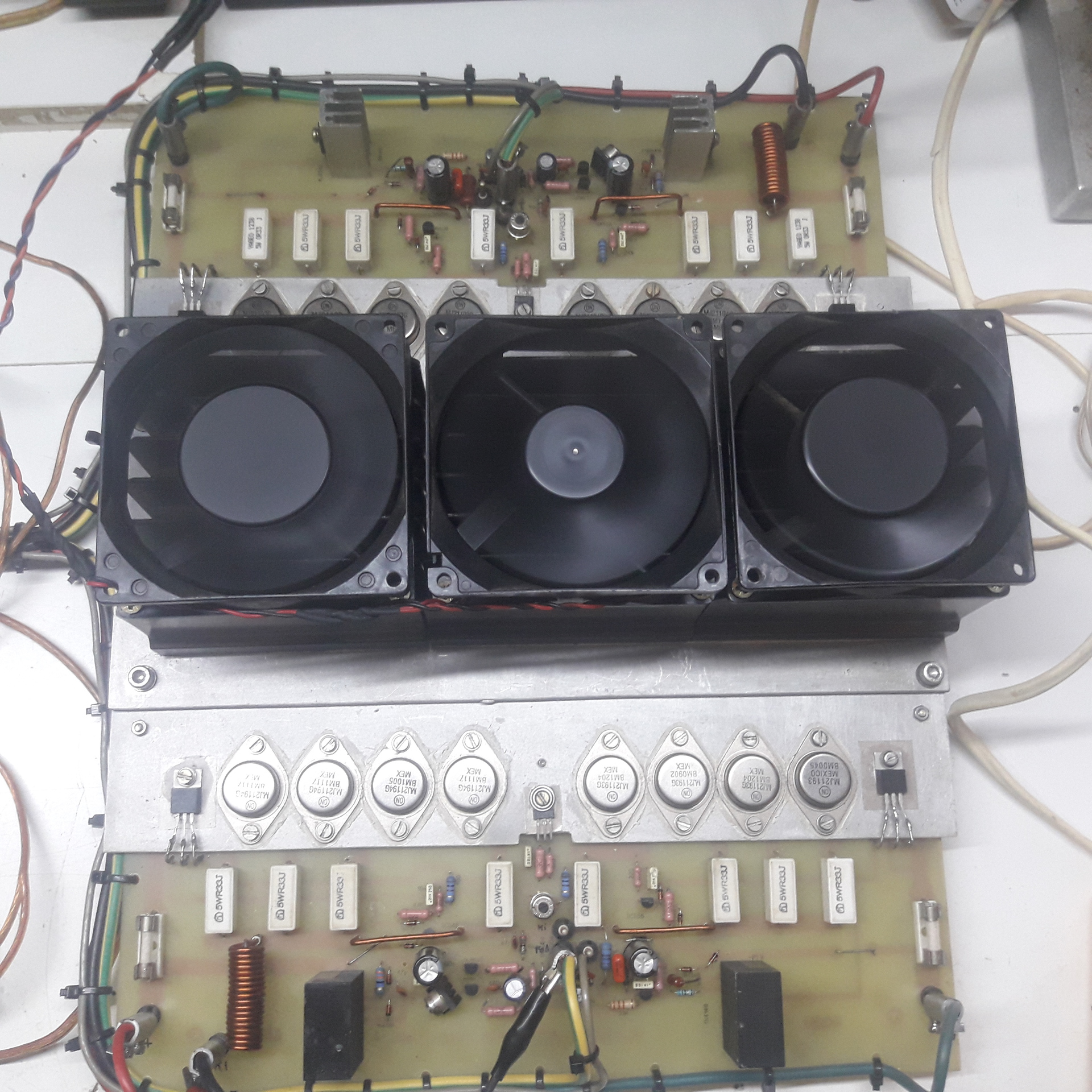

(#) blasz hozzászólása Dec 25, 2019 /
Boldog karácsonyt mindenkinek!!! Sziasztok,én csak nézem hogy egyre kisebbek a panelok,Én meg csináltam egy nem kicsi darabot még régebben. Elővettem bekötöttem,nagyon nagy,de cserébe még langyossá se tudom melegíteni szoba hangerőn.
Ez is St. végfok,kicsit módosítva.
Mekkora nyugalmit kellene adnom?Most 5mV van az emitter ellenállásokon mérve.
(#) Alkotó válasza blasz hozzászólására (») Dec 25, 2019 /
A módosításnak nem célja a méret csökkentése. De célja a hosszú sorban elhelyezkedő félvezetők rövidebb és szélesebb területen való elhelyezése. E miatt kerültek 2 oldalra a végtranzisztorok. Ez a módosítás a panel vonalvezetésében is kedvező változtatásokat tesz lehetővé.
Ha az emitter ellenállás a rajz szerinti 0R47, akkor az azon mért 5 mV 10,6 mA áramot jelent a tranzisztorokon. Ez kb. éppen jó érték.
A képeden úgy tűnik nálad 0R33 az ellenállások értéke, ami 15 mA áramot jelent. Ez is jó még. A 4 tranzisztor esetében, feltételezve az egyenletes eloszlást ez 60 mA együttes nyugalmi áramot jelent a végtranzisztorokon.
Érdemes az értéket ellenőrizni melegedés után is, mert akár jelentős elmozdulás is lehetséges. Üzem-meleg állapotban legyen 3-5 mV körül az emitter-ellenállásokon mért feszültség.

(#) Alkotó válasza Kovidivi hozzászólására (») Dec 25, 2019 /
Nekem túlzó az ilyen megoldás. Nem tudom illeszteni a magamban szemben támasztott követelményekhez. Ha jellegében hasonlót készítenék -nem tervezem-, akkor a felső oldali rézrétegre tennék SMD PAD-et, és abba hajlítanám bele a lábakat.
De ettől jobbnak érzem a normál furatot, két oldalon PAD-el, és abba beforrasztani a tranzisztort. Ha esetleg szervizelni kell, akkor ahhoz jó eséllyel mindenképpen meg kell bontani az erősítőt, akkor pedig már megoldható a félvezető cseréje.

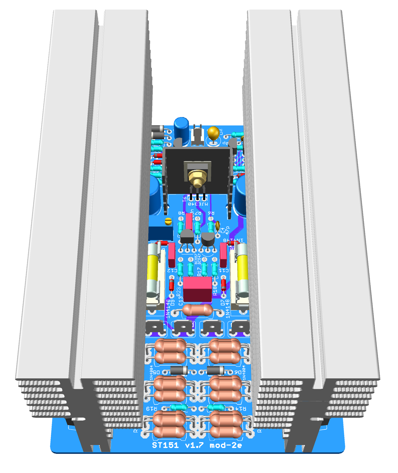

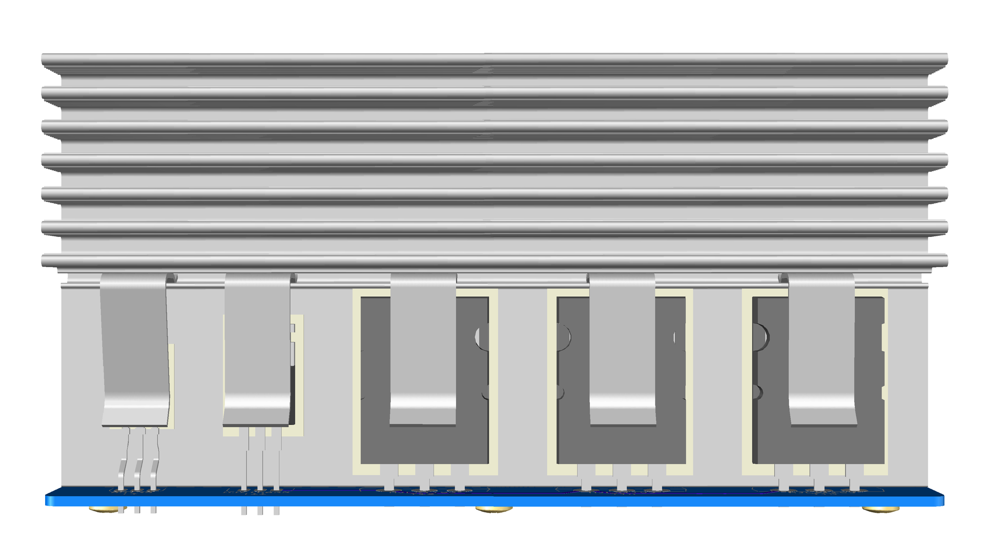

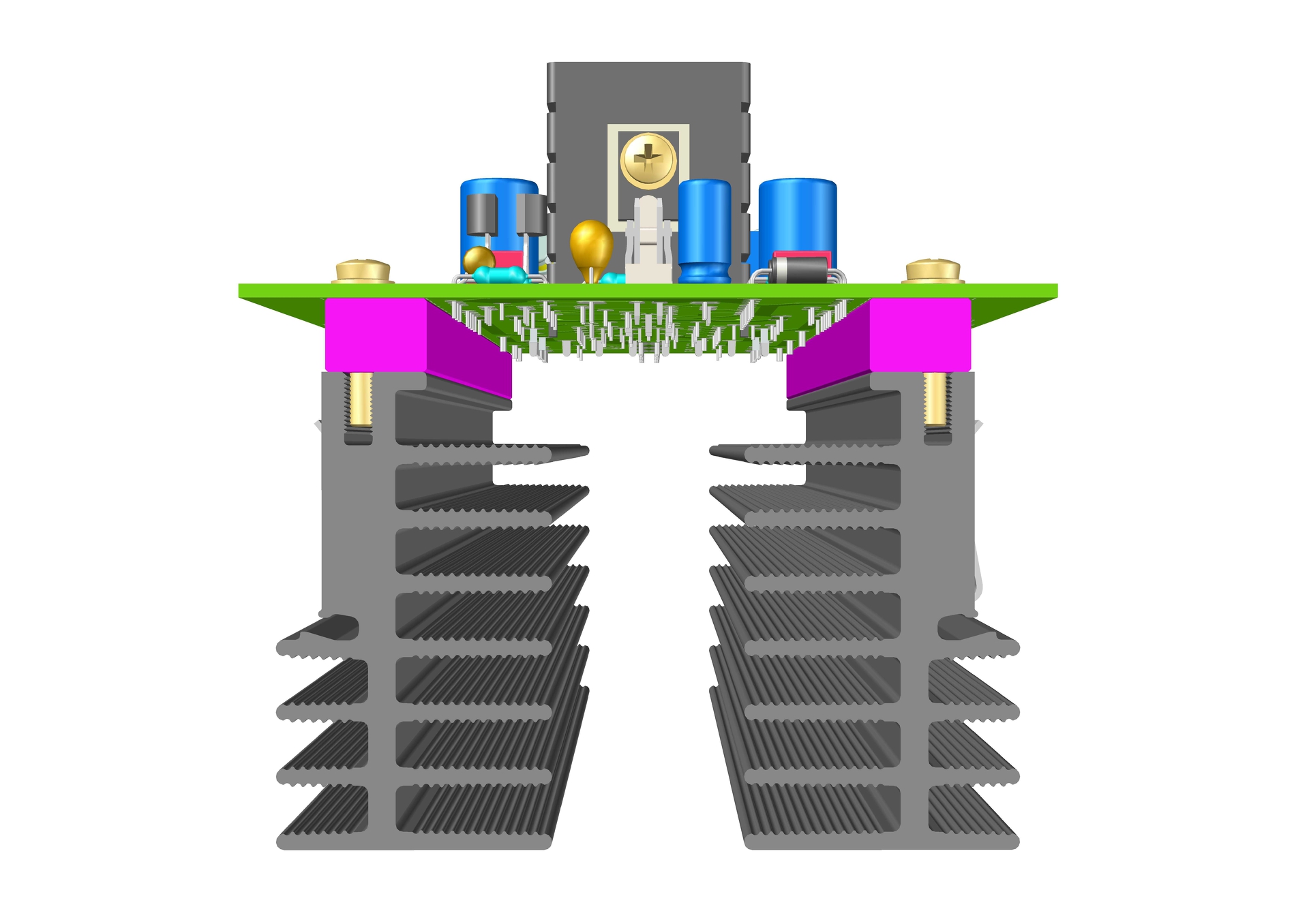

(#) Alkotó válasza Alkotó hozzászólására (») Dec 26, 2019 / 2
Rajzoltam egy aláfordított végtranzisztoros lehetőséget is. Az SK514 bordát akartam használni, de ennek a fogadó felülete kisebb mint a félvető tokozása, ezért szükség volt egy távtartó használatára is (lila a képeken).
(#) mcc válasza Alkotó hozzászólására (») Dec 27, 2019 /
Nagyon jól fest! Ha végtanzisztornak TOP-3 tokozásút használsz (pl.NJWxxxx), akkor a távtartó sem feltétlenül kell. Így még az az előnyöd is megvan, hogy lehet vezető a panel alján, keresztezve a borda talpát.
(#) Alkotó válasza mcc hozzászólására (») Dec 27, 2019 /
Igen, a kisebb tokozáshoz nem kell a távtartó. Jellemzően 2SC5200-2SA1943 párossal építik ezt az erősítőt, vagy nagyobb tápfeszültséghez MJL21193-194 még jobb választás. Ezek tokozása viszont 26 mm magas, ami csak így fér fel erre a bordára.

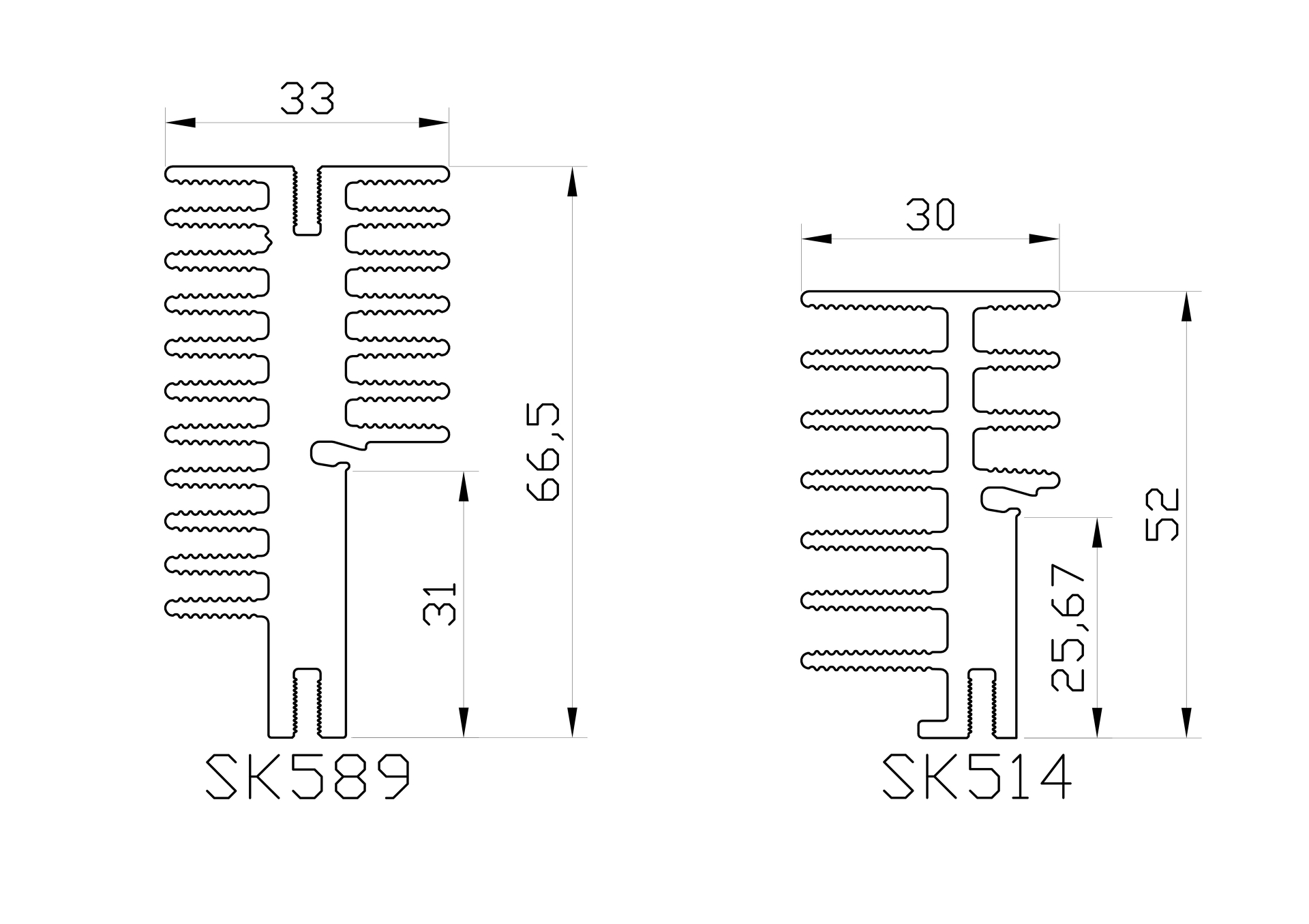

Létezik SK589 borda is, ami magasabb fogadórésszel rendelkezik.
Sőt elég sok egyéb lehetőséget is kínál a piac. Mellékeltem a két érintett bordát, amire ráhúztam néhány méretet, és a teljesség igénye nélkül néhány egyéb bordát is, amit én valamiért érdekesnek gondoltam ezért van rajzom hozzájuk. Természetesen a rajzok pontosan méretarányosak.
A hozzászólás módosítva: Dec 27, 2019
Ismerem őket. De nekem szempont lenne az is, hogy beleférjek 82mm magasságú dobozba. Ez pedig az SK589-el nagyon nehéz lenne, mert a panelen nem lehetne 10-12mm-nél magasabb alkatrész, ezt pedig problémás teljesíteni.

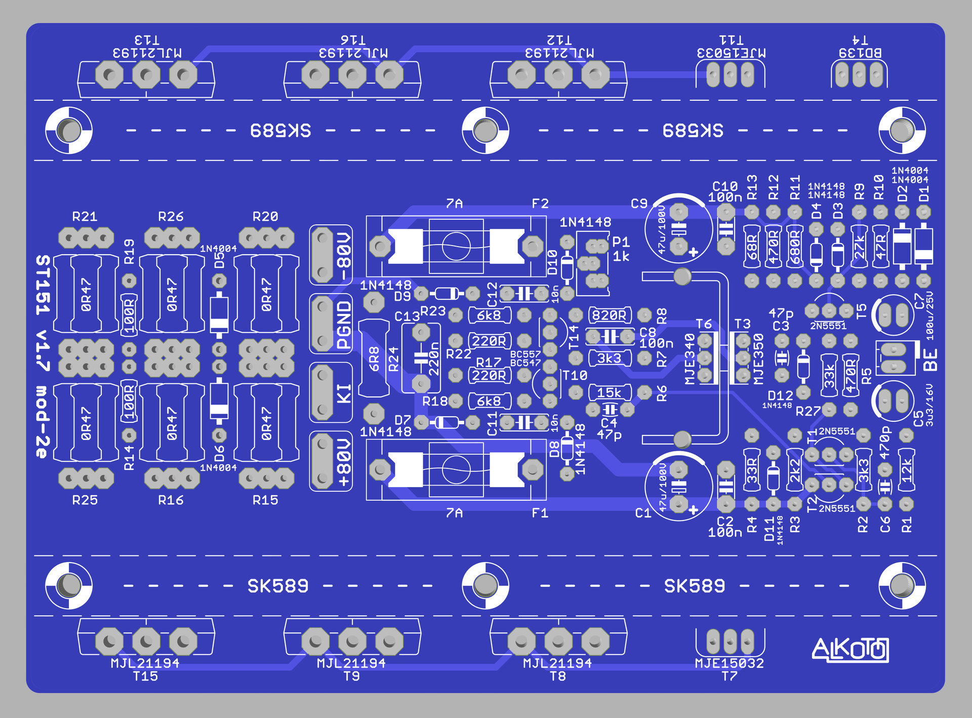

(#) Alkotó válasza Alkotó hozzászólására (») Jan 3, 2020 / 3
Megrajzoltam a panelt is a felül lévő bordához, amin kívül vannak a félvezetők. Mivel a tranzisztorok ennél a megoldásnál távolabb kerültek, ezért volt elég hely a köztük lévő távolságot is bőven növelni. Ezt fontosnak érzem, jelentősen javulhat a bordán való hőeloszlás. Nem utolsó sorban, ha szeretnénk kengyellel a végtranzisztorokat, akkor itt már erre kényelmesen van lehetőségünk, mert a tokozások közé fér a csavar.
A gyári borda "megvágása" nem a legegyszerűbb feladat (dehogynem, simán le lehet fűrészelni), de itt most ez nélkülözhetetlen. Ennek hiányában a panel szélességét kellene feláldozni (20 mm-el szélesebb panel esetén már nem kellene a bordát megvágni) , ami egyébként megoldható lenne, de én most inkább ezt a megoldást választottam.
A méret nem változott (egyik képen behúztam a két keresztmetszeti méretet).
A bekötő vezetékek késes csatlakozói és a biztosítékok viszonylag mélyen vannak, de még elérhetőek.
