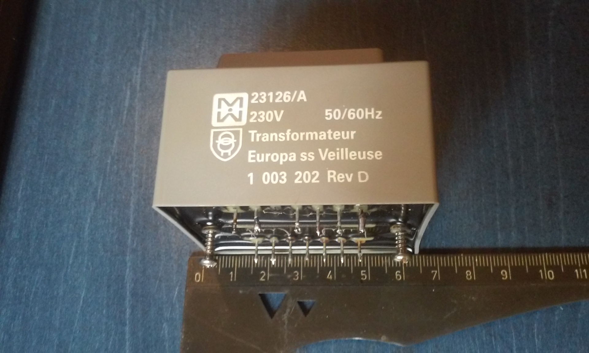

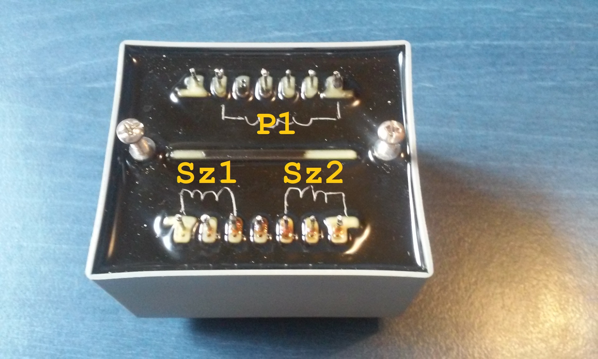

Kerestem a kacatok között egy transzformátor a PC hangszóróim tápegységének cseréjéhez. Találtam is, de közben egy szünetmentes tápban találtam egy kicsit nagyobb nyáktrafót is, amivel kapcsolatban vannak bizonytalanságaim.
A mellékelt fotókon lévő trafón 3 tekercs van, a többi kivezetés nincs bekötve.
A P1 primerre fogyasztásmérőn keresztül feszültséget adtam. A mérőegység alapján 232 V - 0,05 A - 1,9 W a hálózat irányából. A szorzat nem stimmel, de azt jól mutatja, hogy a primer oldal üresjárati paramétereivel nincs gond.
Az alábbi feszültségeket és ellenállásokat mértem:
P1 - 232,4 V - 111,3 ohm
Sz1 - 26,19 V - 14,4 ohm
Sz2 - 24,2 V - 1,9 ohm
Viszonylag értelmes műszerem van, de azért az ohm nagyságrendű mérésekben lehetnek pontatlanságok.
A képen a trafó méretét is nagyjából meg lehet ítélni a vonalzó segítségével. Az alapján, és a mérések alapján szeretném közelítőleg tudni a teljesítményt (20-30 W-ra tippelek), és a szekunderek terhelhetőségét.
(#) ferci válasza Alkotó hozzászólására (») Aug 16, 2019 /
Egy 7*5*6 cm-es hasonló trafó 35 VA-es, primer 46 ohm, 16 V 2.2 amperes szekunder 0,9 ohm.
A te trafódra esetleg 20 wattot mondanék.
A Sz1-es tekercs sokat nem számít.
A súlya 1060 gramm.

(#) ronin75 válasza Alkotó hozzászólására (») Aug 16, 2019 / 2
Bontott, ismeretlen trafók esetén én addig terhelem a szekundert, amíg, (trafó mérettől, szekunderfeszültségtől függően), ~1-2 V-ot esik a feszültsége. Terhelésre autóban használatos izzókat használok, (5-10-21-55 W) sorosan-párhuzamosan a megfelelő feszültség-áramigény elérése céljàból. Terhelve hagyom fél-egy óràt, ha nem melegszik számottevően, akkor nyugodt szívvel felhasználom.
(#) Alkotó válasza ferci hozzászólására (») Aug 16, 2019 /
A hasonló méret és súly valóban lehet támpont.
Az Sz1 tekercset a nagy ellenállása miatt én is valamilyen segédfeszültségnek gondolom, kis terhelhetőséggel. Az Sz2 képezheti a trafó teljesítményének zömét.

(#) Alkotó válasza ronin75 hozzászólására (») Aug 16, 2019 /
Ha nem találok más kiindulási pontot, akkor a terhelés hatására bekövetkező feszültségesés, és a melegedés vizsgálata következik.
Ebben azért vagyok bizonytalan, mert ezeket a trafókat eleve engedi a méretezésük melegedni. Esetenként alig lehet őket kézzel megfogni, már a névleges terhelés elérése előtt sem.
(#) erbe válasza Alkotó hozzászólására (») Aug 16, 2019 /
46 VA bemenő, Sz2-n ~30 W kimenőnél 15 % alatt van a veszteséged. Közelítő számítás. Emiatt nem is arányos a két teljesítmény. Pl. 5 W lehet Sz1. Szekunderen 30 W-ot nyugodtan kivehetsz, de szerintem még 35 W-nál se lesz elviselhetetlen a melegedés.

(#) Alkotó válasza erbe hozzászólására (») Aug 16, 2019 /
Köszönöm az adatokat.

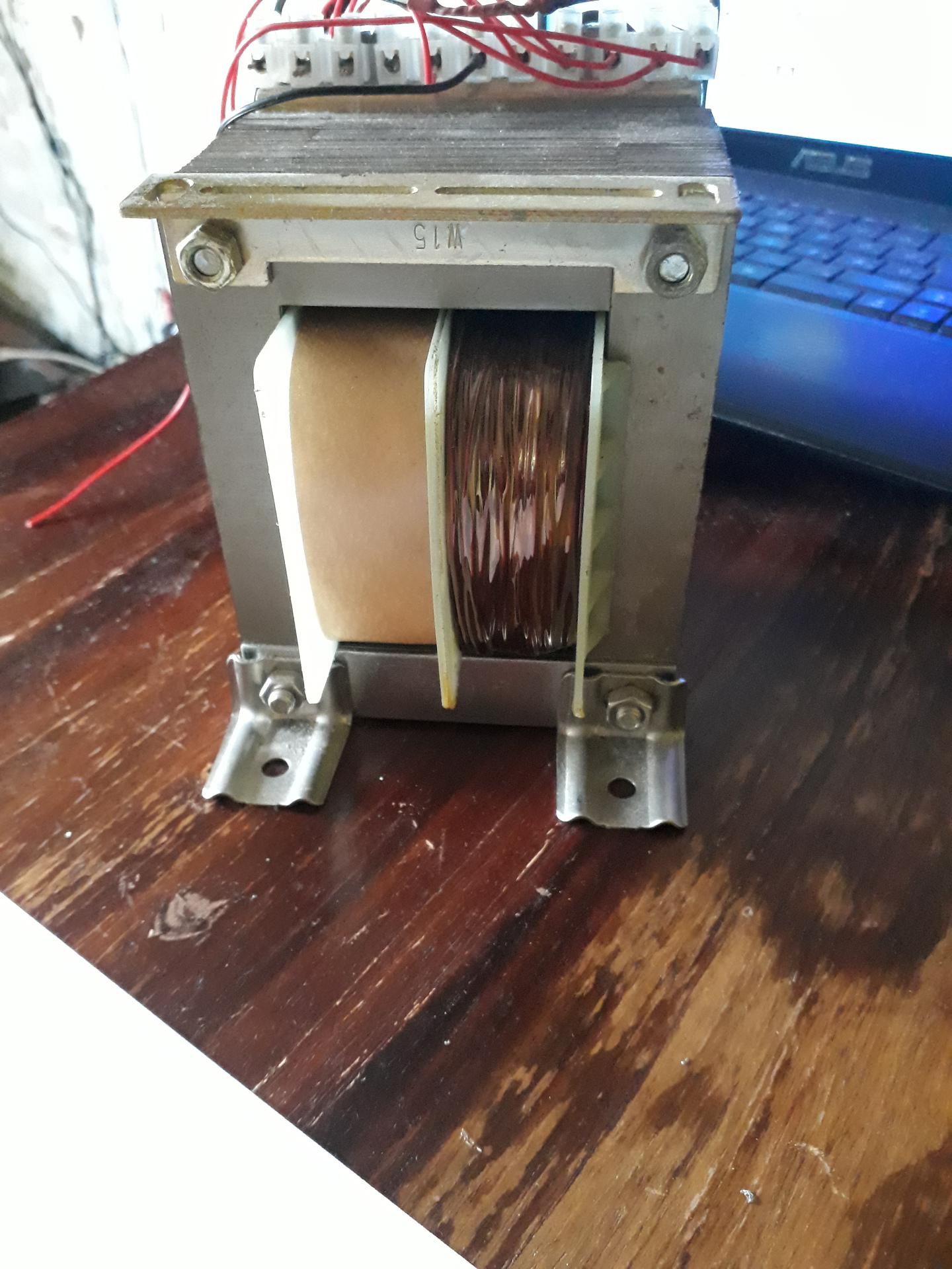

(#) jani1987 hozzászólása Dec 18, 2019 /
Kicsit bele javítottam a trafóba amit találtam. A primer rész érintetlenül maradt. Illetve a kivezető huzalt lecseréltem. A szekundert pedig áttekertem a nekem megfelelő értékre. Ha csak a terheletlen trafó primer áramát mérjük akkor lehet következtetni a teljesítményére?
(#) Ge Lee válasza jani1987 hozzászólására (») Dec 18, 2019 /
Nem. Abból arra lehet csak következtetni, hogy milyen a vas, meg hogy sikerült összerakni, azaz mennyi áram szükséges a vas átmágnesezéséhez. Ugye, minél kevésbé illesztetted jól, azaz minél nagyobb légrés van a lemezek között, annál nagyobb kell, mivel a levegőnek "picivel" rosszabbak a mágneses tulajdonságai mint a vasnak.
Amiből következtetni lehet az a primer huzal átmérője, meg az ohmos ellenállása.
