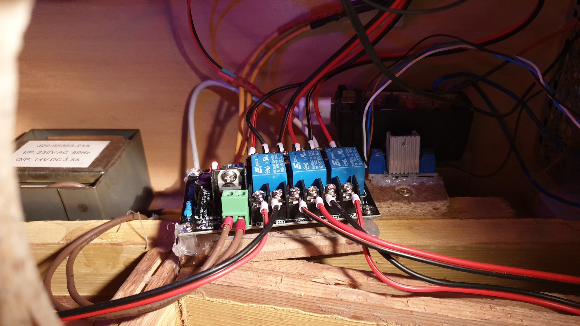

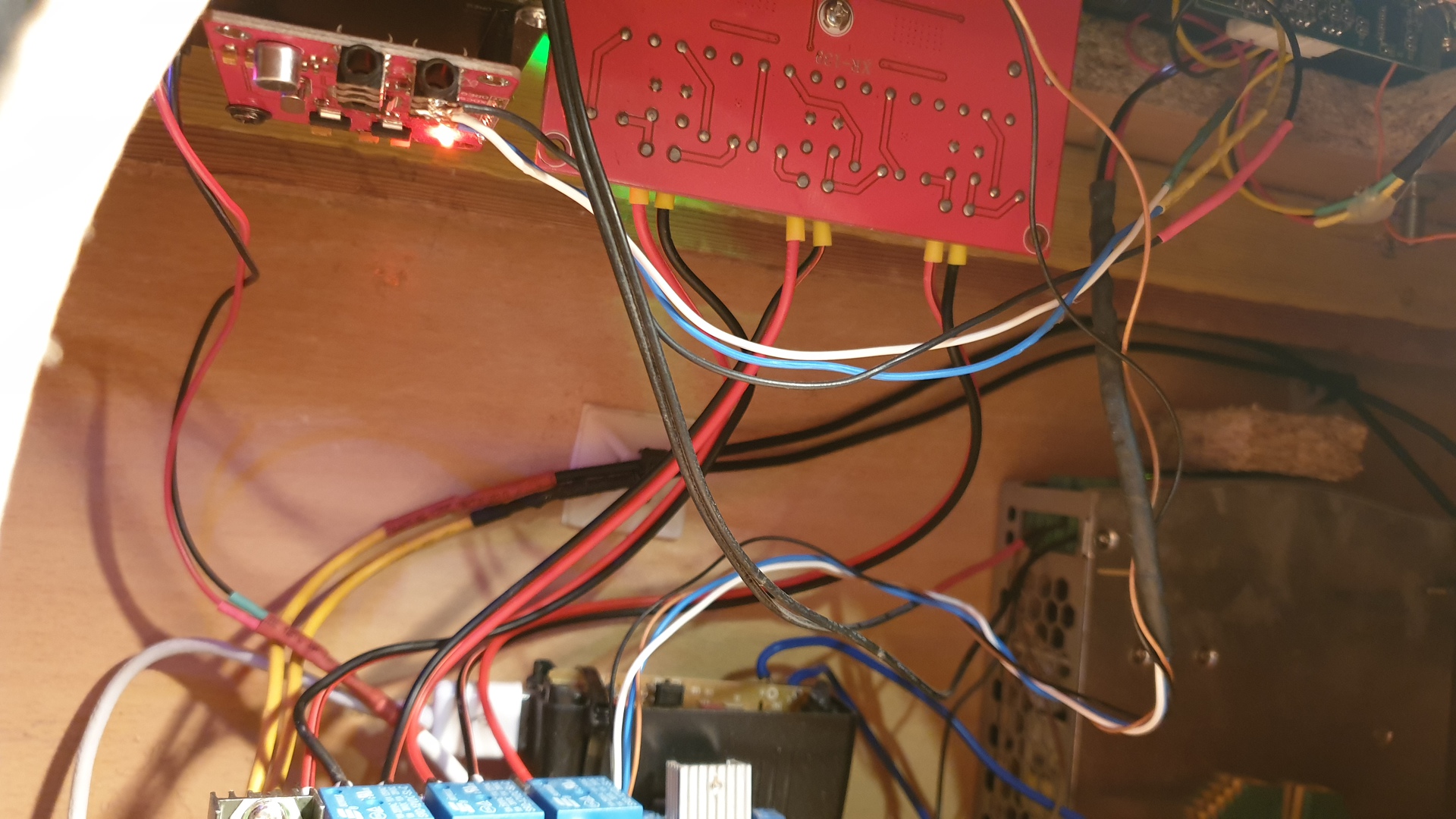

(#) Sera26 válasza reloop hozzászólására (») Dec 26, 2019 /
Szia! Nos a rendszer eléggé összetett, és az itteni szinvonalhoz mérve korántsem professzionális
Van egy mp3/bluetooth/aux modul aminek a kimenete csatlakozik az említett erősítőhöz. A modul aux bemenetére még egy esp3/vs1053 alapú wifi radio is kapcsolodik. Az erősítőnek van egy önálló kapcsoló üzemű 24Vos tápja, melyről konverterrel (12V) etetem az mp3-as modult. A wifi rádiónak szintén külön 5V tápja van.
Reagálva a felvetésedre, én biza minden "-"-t bekötöttem mindenhova Néhány fotót mellekelek, természetesen bontom tovább ha szükséges
Köszönöm előre is.
(#) reloop válasza Sera26 hozzászólására (») Dec 26, 2019 / 1
Azzal, hogy az erősítő "-" kimeneteit a koppanásgátló GND-re kötötted, mindhármat össze, azaz rövidre zártad. Ezeket az összeköttetéseket sürgősen távolítsd el! Az erősítő "-"-t kösd kizárólag a hozzá tartozó hangszóró "-"-ra, elegendő a "+" ág megszakítása a koppanás elkerüléséhez.

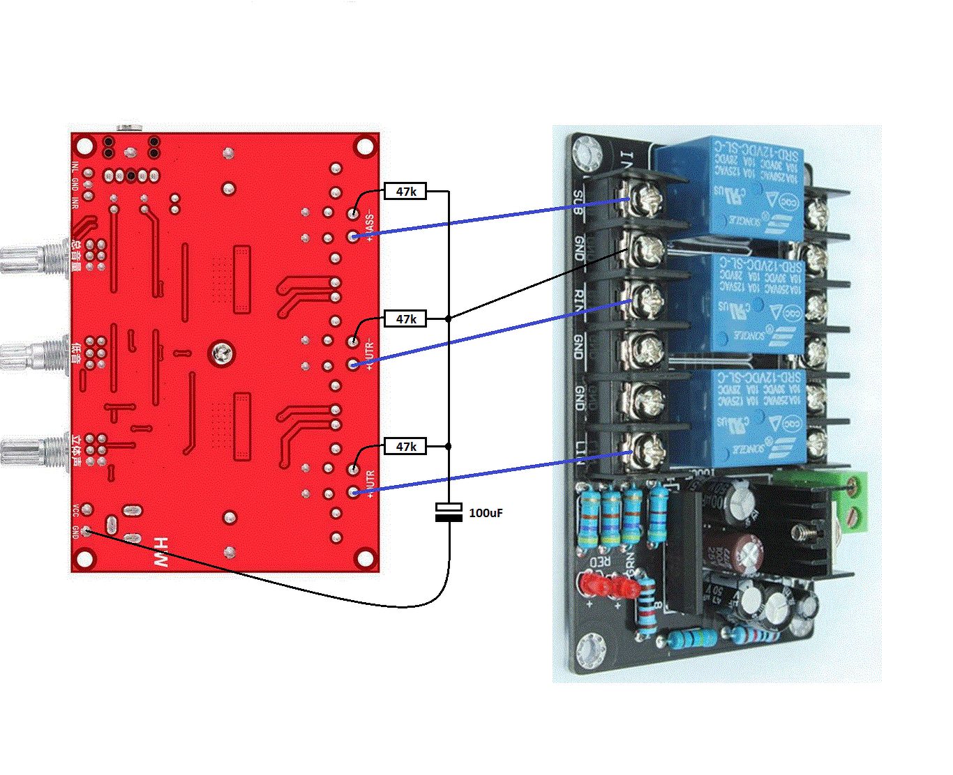

Referencia-feszültséget kell előállítanunk a védelem GND-je számára, amihez képest a rendellenesen megjelenő egyenfeszültséget detektálni tudjuk.
Az az elgondolásom, hogy minden "-" kimenetre megy egy 47k ellenállás, az ellenállások másik vége közösítve és 100µF (min) 25 V kondi kerül a közös pont és az erősítő GND közé. Helyes működés esetén a kondin a fél-táp jelenik meg, ezt kötjük a védelem egyik tetszőleges GND pontjára. A "+" kimenet hasonlóan összegzett jelét a védelem panel már előállítja. Bízom abban, hogyha a hat kimenet bármelyike kifekszik testre, vagy tápra, lesz akkora feszültségkülönbség, ami kapcsolja a védelmet.
Előzetesen mérd meg vezérlés nélküli állapotban az erősítő "-" kimeneteit erősítő testhez képest, hogy közöttük 1 V-nál kisebb szórású-e az egyenfeszültség. Viszonylag pontos féltápot várunk mindhárom helyen, de ilyen panel még nem volt a kezemben, célszerűnek látom az ellenőrzést.
Jujj Ha sokadszorra végigolvasom lehet megértem, így még nem jött át
Kora este nekifekszem és megpróbálom értelmezni.
Köszönöm szépen!
Így már kristálytiszta
Köszönöm szépen újra és újra!

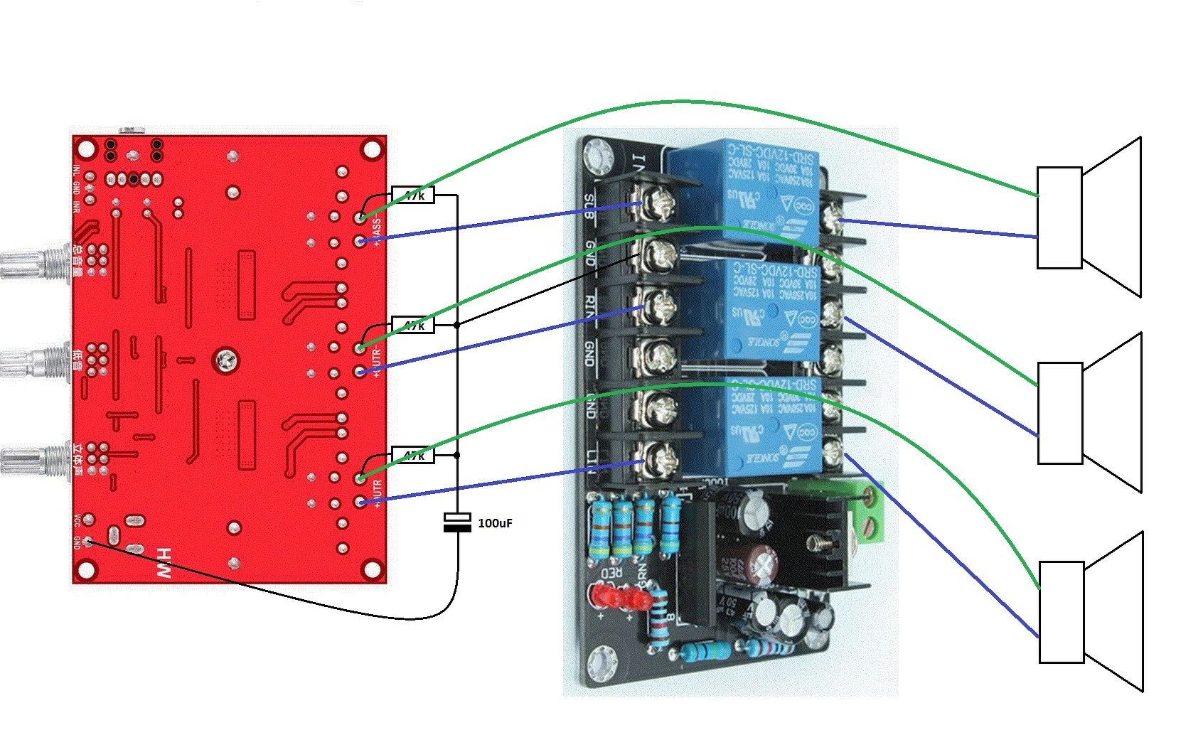

Az lehetséges, hogy a leoldásnak köze lehetett az indokolatlanul bekötött "-" szálakhoz? Csak mert ezeket eltávolítottam, ahogy javasoltad és azóta nincs gond. Már egy jó órája tesztelem és nem old le.
Ez így csak átmenetileg jó, mert pillanatnyilag nincs töltés az IC 2-es lábon lévő kondenzátorban. Szabadon lebegő GND-vel akár fel is töltődhet.
A korábbi bekötés elsősorban az erősítő épségét fenyegette, a csatornák közötti jelkülönbség mértékéig egymásra dolgoztak az invertáló kimenetek.
Magyarán akkor lesz kerek egész ha nincsenek a "-"-ok bekötve a védelemhez, viszont a rajzodon lévő kapcsolás is megvalósul?
Kiegészítettem a hangszórókkal.
