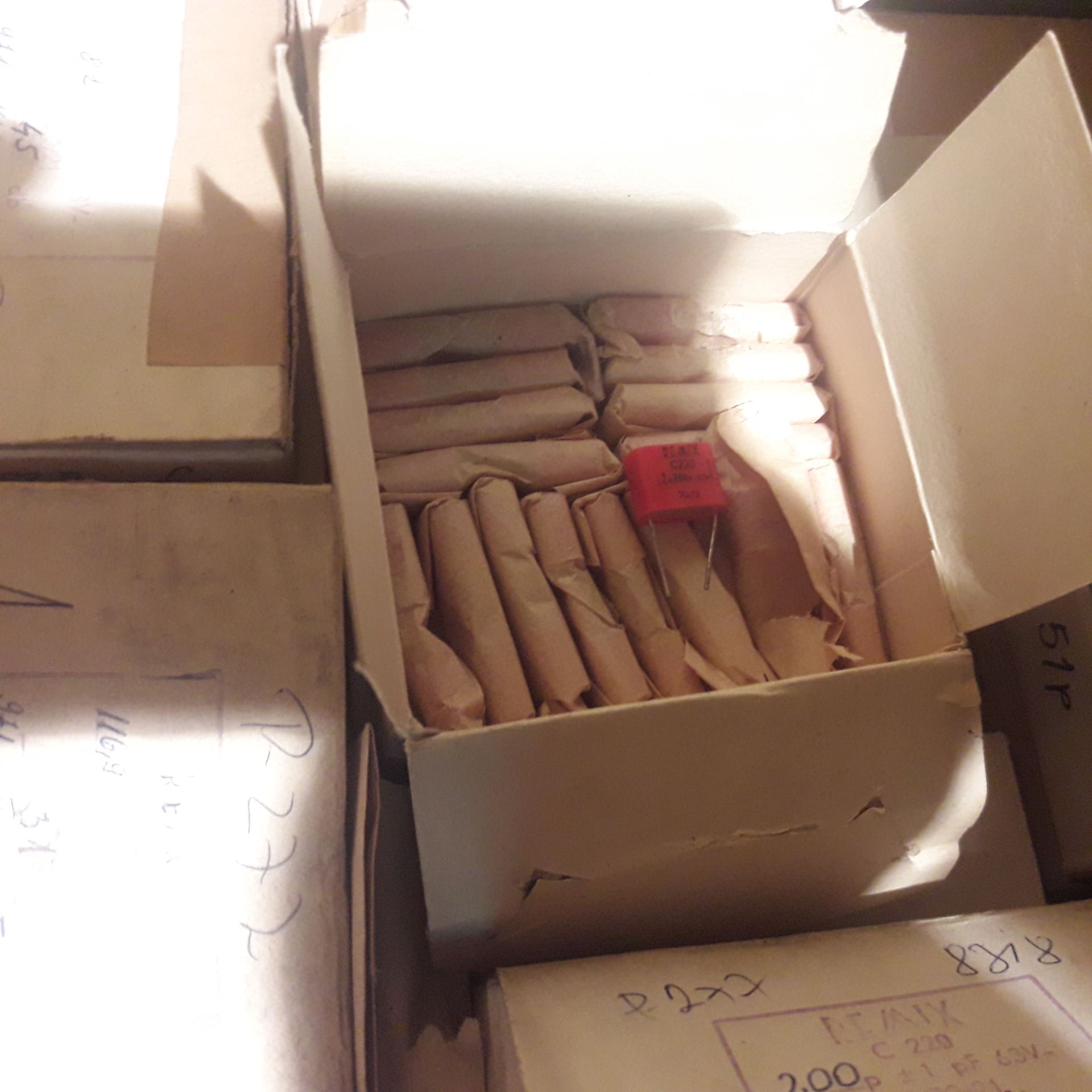

Sziasztok kerámia kondikat lehet fóliával kiváltani? Pikos értékekben?
(#) zotya1983 válasza blasz hozzászólására (») Dec 26, 2019 /
Úgygondolom bűntetlenül.
(#) blasz válasza zotya1983 hozzászólására (») Dec 26, 2019 /

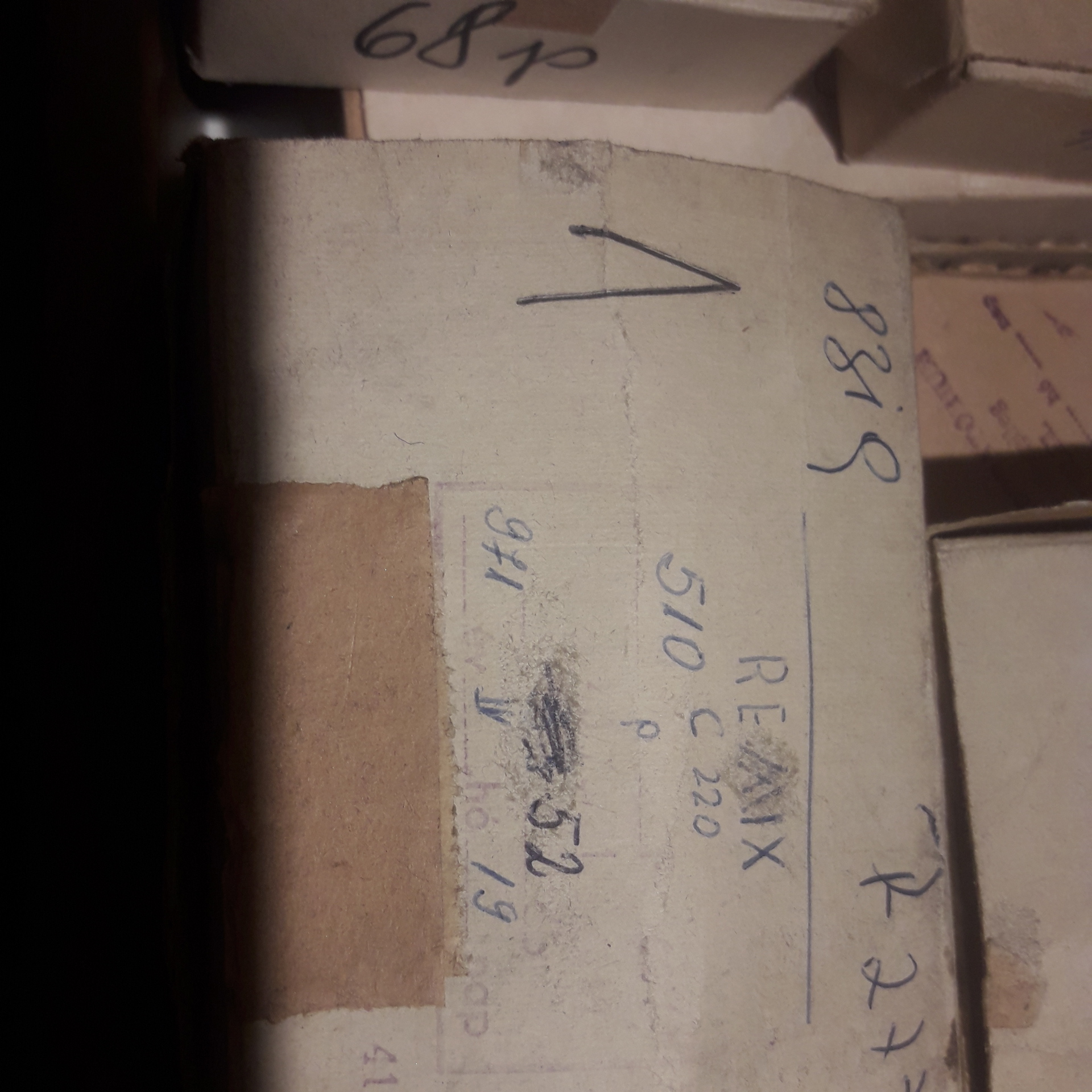

Építek és nincs kerámia kondim csak fólia. Remixek.
(#) pucuka válasza blasz hozzászólására (») Dec 26, 2019 /
Valószínűleg styroflexek. Attól függ, hova szánod őket. A kerámiának sokkal kisebb a saját induktivitása, mint egy styroflexnek, meg eltérés van a hőfokfüggésben is.
(#) blasz válasza pucuka hozzászólására (») Dec 26, 2019 /
Nem stiro kondi, fólia.ezekből van pár ezer darab sokféle értékben egyesével bemérve,és ráírva.
A hozzászólás módosítva: Dec 26, 2019
Én még ilyennel nem találkoztam, nekem vannak 470 pF, és alatti styro kondijaim, de azok csak feltekerve vannak. Lehet, hogy szűrőkbe készültek, azért rakták ilyen tokba. A C220 az styroflex kondi, szűrőkbe szinte csak ilyeneket használtak.
Hangfrekvenciás áramkörökbe jó lesz.

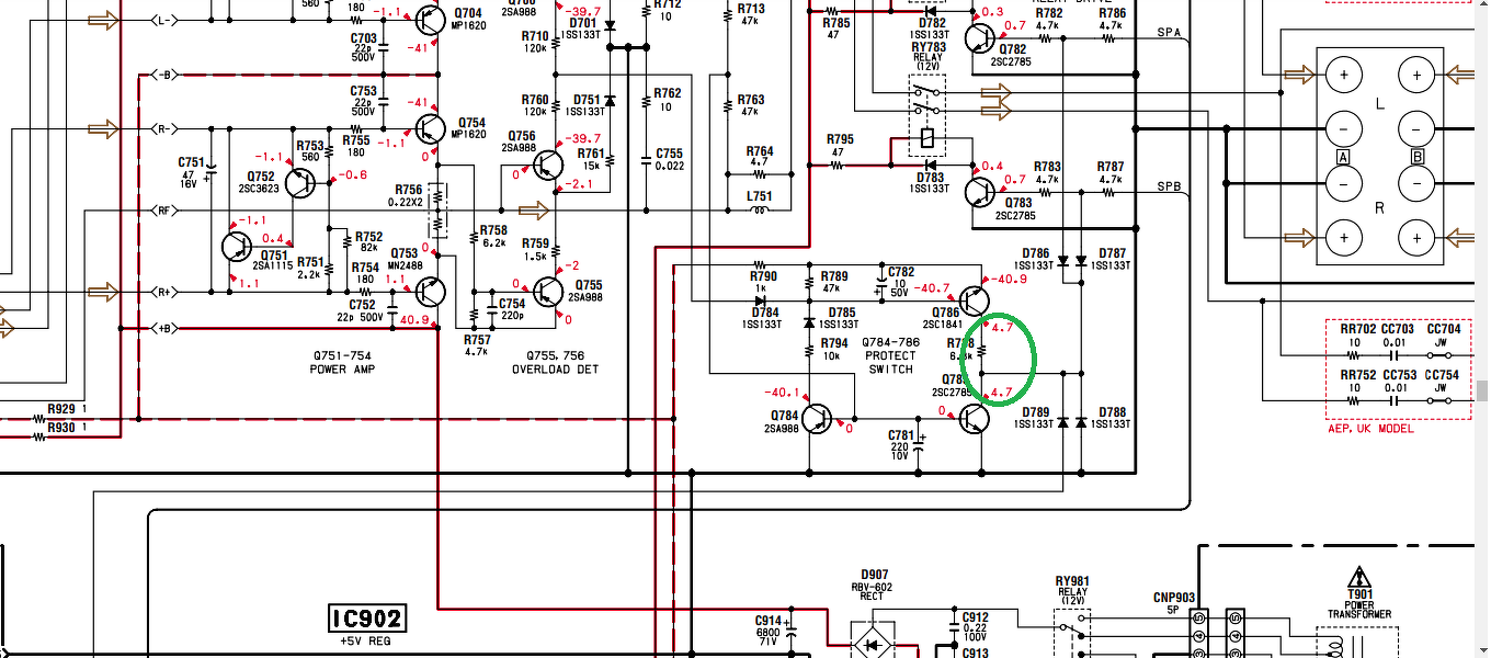

Sony STR-DE185 erősítő tiltásban van. Erő rész rendben. Néha működött,majd egy pár órányi pihenés után tiltás. Forrasztás hibát nem találtam. Protect áramkör működésével nem vagyok teljesen tisztában. Emitter ellenállásokon eső feszültségre figyel,de utána hogyan tovább? Mi mit tilt? Egy bizonyos ponton hiányzik a +4,7Volt. Bejelöltem a pontot.
Előre is köszönöm.
Köszi
(#) reloop válasza mlaci989 hozzászólására (») Dec 26, 2019 /
Szia! Az SPA, SPB és HP (A-hangszórócsoport, B-hangszórócsoport, füles) vonalak közül legalább az egyik +5 V-on van?
Egyenfeszültség hibára C781, túlvezérlésre C782 töltődik 0,5 V-nál magasabb feszültségre és Q785, vagy Q786 nyit, így a +5 V nem jut a relévezérlő tranyóra.
(#) mcc válasza mlaci989 hozzászólására (») Dec 26, 2019 /
Kicsit fájdalmasnak tűnik a dolog, mert egy szép nagy processzorba fut be az általad jelzett csomópont. Elsőre mindenképpen le kellene követni a huzalozást, a processzor panel csatlakozójáig, és ott ellenőrizni a feszültség meglétét.
(#) mlaci989 válasza reloop hozzászólására (») Dec 26, 2019 /
Sajnos a 3 közül egyikensem nincs jelen az 5 Volt.

Processzor panelen még megvan? A proci panel 15 tűs csatlakozó 13,14,15 pozíció.
A kimenetválasztót is kapcsolgattad hozzá?
(#) eyess válasza mlaci989 hozzászólására (») Dec 26, 2019 /
Az ic 201 körét kellene átnézni , mert a szóban forgó 4,7v a protector a 201 controller ic adja.Ha ez nincs jelen mindig , akkor az ic tápjánál lesz gond , illetve kontakt hiba is lehet.Amíg az ic fix pontjain nem lesz feszültség aminek ott kell lenni, addig a protector kimenete tiltást fog eredményezni.
Természetesen. Semmi reakció. Bekapcsoláskor beindul a kijelző,mutassa a rádió frekvenciát,majd 4mp után kiírja PROTECT
(#) mlaci989 válasza mcc hozzászólására (») Dec 26, 2019 /
Már a proci lábáról sem jön le semmi.

D789 dióda anódján van feszültség? Abból látná a proci, hogy jó az erősítő.
(#) mlaci989 válasza eyess hozzászólására (») Dec 26, 2019 /
8 as meg 52 es lábakra megkapja az 5 Voltot.
Mérj rá a C781-re és a C782-re, hogy melyiken mekkora egyenfeszültség van.
ok és a 71 es lábon a közel 24v ? És a 16 os lábon mi mérhető? Gondolom 0V , mert ha igen akkor az ic 16 lába le van húzva 0 voltra.
Nincs feszültség D789 dióda anódján.
Nem mérhető feszültség a kérdéses kondikon.
71 es láb -23,4 V 16 os láb 0V
