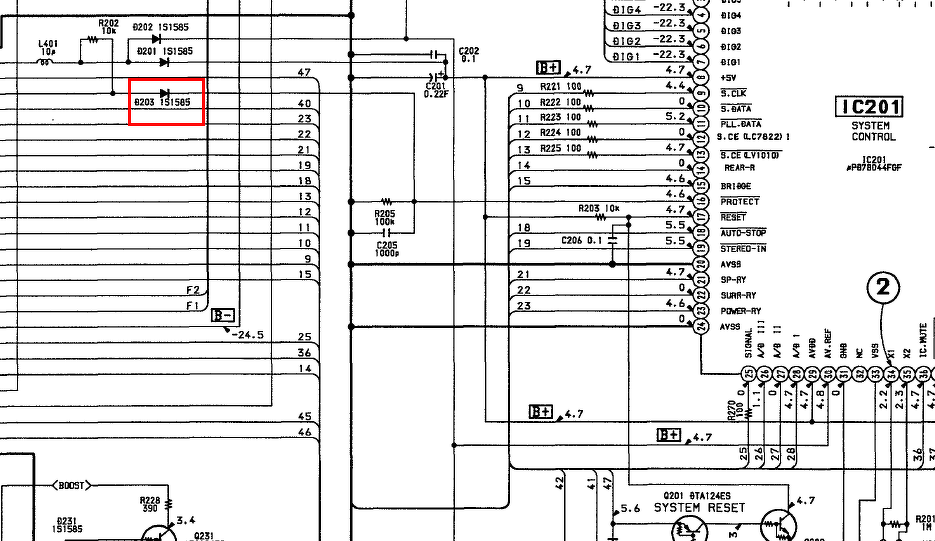

A 1 nanós kondi állapotára aligha van hatással a rajz számozásának következetessége.
A µPD78044 16-os láb bemenetnek lehet konfigurálva, célszerű a kapcsolódó passzív alkatrészek átvizsgálása.

Nyílván magában a gépben egyértelmú , hogy fordítva nem, lehet össze dugni mivel , ezen csatlakozók , csak egyféle képen csatlakoztathatók.A processzor nem hinném , hogy bemenetként lehet konfigurálva mivel a protect signal jel tőle jön ki , és nem fordítva.Viszont a körülötte lévő alkatrészek , és tápfeszültségek átnézése valóban fontos .

Majd mérjél légy szíves egy feszültséget az R788-on. A D786-789 közös pontján nincsen meg a 4.7V, ezt már írtad. De kérdezném, hogy pontosan mekkora feszültség van ott? Polaritás is érdekes!

Az normális ha R241 és C204 RC tagok közös forrasztási pontjain 56 ohmos ellenállás értéket mérek? Kicsit macerás kiforrasztani mert a kijelző részben takarja őket.

D788 diódán most bekapcsolva +100mV van.

Abban a körben azért több dolog van , mint csak az R241 , és a C204 .Mi újság a processzor többi lábain mért feszültségekkel ?

Gondolom a diódát már tesztelte, a többi meg elég stabilnak tűnik. A 16. lábon mért 30mV körüli érték kijön a 10kohm/56ohm feszültségosztó arányból.

Az 56 ohm a proci belső ellenállása.
(#) mcc válasza mlaci989 hozzászólására (») Dec 27, 2019 /
Nem hangzik jól. Innentől borul a logika, amely szerint a 16 láb bemenet. Kimenetként sajna semmi értelme a D789 polaritása miatt.
(#) eyess válasza mlaci989 hozzászólására (») Dec 27, 2019 /
Az ic 402 pontjainak feszültség értékei , hogy vannak ? Miket lehet rajta mérni ?Ezt fontos lenne tudni.

402 es ic lábain megegyezőek a feszültségek a rajzon feltüntetett értékekkel.

Az jó , mert akkor az adatbuszon a prociig rendbe van minden.

Akkor most tisztázni kellene egy két dolgot még mielőtt tovább nézegetném a rajzot.Szóval a bekapcsolástól kezdve le kellene írni a jelenséget , hogy mi történik , és közbe mi jelenik meg a kijelzőn , és illetve amikor már tiltás van úgy szintén mi jelenik meg.

Tehát. Áram alá helyezés. Power gombra indul. Kattan a power relé,indul a nagyobbik trafó. Kijelzőn megjelenik FM 87,5MHz-A. 4mp mulva PROTECT felirat és ez villog fél mp-ként. Semmi nem kattan nem old nem húz be. Még a PROTECT-ot ki nem írja tehát a 4mp alatt reagál a hangerő,bemenet váltás funkciókra.
Sőt most néztem még ha elég gyorsan benyomom a gombot még az A vagy B csatorna kimenő relét is lehet kapcsolni. Mihánt PROTECTOT dob,lefagy a rendszer.

Ez a helyes működés, ha a protect jel alacsony. Még nem válaszoltál, a mérés feszültségmentes állapotban történt-e? A záró lépés a JW030 átkötés (egyik lábának) kiemelés lesz, ezzel behatárolódik, hogy a rendellenes 56 Ohm-os ellenállás pontosan honnan adódik.
Az átkötést R249 mellett találod.

Elkerülte figyelmedet. Pár hozzászólással ezelőtt leírtam. 56 ohm a proci belső ellenállása.
Természetesen feszültségmentes állapotban.

Értem . Vissza tudsz e emlékezni , hogy az alaphelyzet , amikor jó volt , akkor mindig a rádió funkció volt aktív , vagy az a funkció amivel éppen ki ki lett kapcsolva. Mert ha mindig a rádió volt az első , tehát az FM rész , akkor elképzelhető , hogy a rádió rész felől van hiba , és azért tílt a rendszer , és nem engedi a többi részegységet feléledni , amikor is azok feltehetően jók.

Értem akkor az FM et kizártam .De nem egyértelmű ez a D758 dióda sem , mert más rajzon például pont fordítva van ez a dióda.Viszont a processzor meg ugyan az.Most dilemmázok , hogy mi is lehet itt valójában.

Hát igen az én rajzomon a prociból kifele megy. Meg az erősítőbe is úgy van beültetve. (D789)
