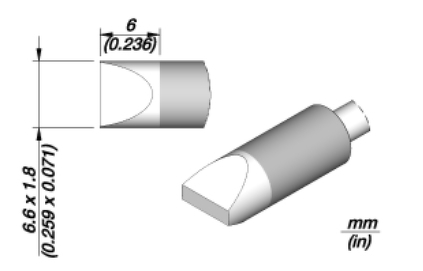

(#) Bartos77 válasza Bakman hozzászólására (») Dec 3, 2019 /
Tudom mire való, felszórtam már elég sok QFP tokot ilyen heggyel, vagy a nagy véső alakúval. (Főleg JBC és Metcal cuccokkal munkahelyen. De otthonra nem veszek ilyet az áruk miatt.)
THT-hez utálom a véső alakú hegyeket. Élére állítva lehet vele THT-t forrasztani, különben lelóg a PAD-ről és kiviszi a folyasztószer maradékot a lötstop rétegre. Undorító dzsuva marad utána. Nem néz ki jól a forrasztás ha ez történik. Az 1mm vastag végű tompább B-s profillal nincs ilyen gond. Nekem az a legkényelmesebb, legjobb. 90%-ban ilyet használok. Kb mindent meg lehet oldani vele. Nem értem, mit esztek ezeken a véső alakú hegyeken. Csak nagy méretű forrasztásokhoz, QFP tokhoz, stb használok ilyeneket. És a ritkább használat miatt a véső alakúakból beérem a silány hegyekkel is... Az 1.6D az már nekem pl kényelmetlen THT-hez. Nem szívesen használom, csak nagy méretű forrasztási felületekhez, pl teljesítmény félvezetők beforrasztása, stb...

(#) Bakman válasza Bartos77 hozzászólására (») Dec 3, 2019 /
Ott a kép, van 0.6 mm szélességű is.
Több hozzászólás, tapasztalat alapján a többség jobbnak tartja a véső, mint a ceruza alakú hegyeket. Ha neked az jobb, lelked rajta, én csak mint általános tapasztalatot próbáltam megosztani. A folyasztószert pedig le lehet (illik) mosni forrasztás után, így nem marad ott "dzsuva".
Az a már minek kategória.... Az ennyire vékony hegynél már olyan tök mindegy, hogy hengeres, vagy lapított... Van nekem is ilyen tűhegyes-lapos, csak minek... Semmi érezhető különbség pl az I-hez képest...
