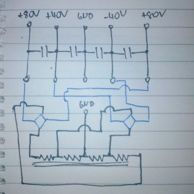

(#) Fodor hozzászólása Dec 29, 2019 /
Ismét itt egy kérdéssel. Sajnos hiányosak az elektrotechnika alapismereteim, mert nem ezt tanultam, de rokon szakmám van...
Szóval most hoztam egy érdekes táp megoldást, amit szeretnék pontosan érteni, ezért fordultam hozzátok. A kapcsolás lényege, hogy 4 darab 80V-os 10ezer µF-os kondenzátor használ a transzformátor szekunder oldalán, ahol 4 darab 28W-os tekercs található. A kérdésem az lenne, hogy az alábbi kapcsolásban, ha 80V és GND közötti feszt használom, akkor 20ezer µF pufferem van, vagy kevesebb? Ugyanis, ha a kondenzátorokat sorosan kötöm, akkor az eredőben úgy viselkedik, mint a párhuzamos ellenállás, tehát feleződne a kapacitás. Remélem érthetően írtam le mit szeretnék pontosan.
Segítségeteket előre is megköszönve.
Üdvözlettel: Fodor József

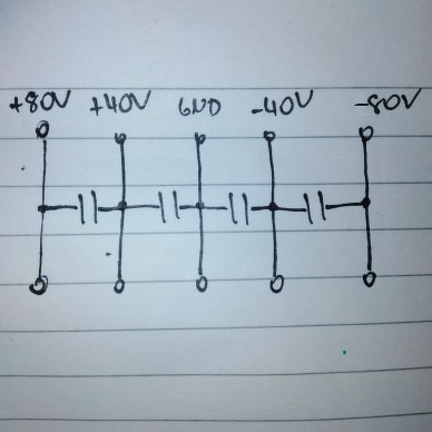

(#) kendre256 válasza Fodor hozzászólására (») Dec 29, 2019 / 1
GND és 80V között 5000 µF puffered lesz.
(#) (Felhasználó 1947) válasza Fodor hozzászólására (») Dec 29, 2019 / 1
Ha ezt így bekötöd a trafó AC tekercseire, akkor semennyi puffered nem lesz, hanem a sürgősségin kötsz ki kondikkal a fejedben.
A 4db 28W-os tekercs gondolom 28V-os akar lenni.
A kérdés hogy milyen a tekercsek kivitelezése, kötése, utána lehet agyalni graetz -en, vagy diódákon.
(#) Fodor válasza (Felhasználó 1947) hozzászólására (») Dec 29, 2019 2 /
V akar lenni, bocsi, de ki mondta, hogy ezt így egyen irányítás nélkül kötném be? Maradjunk a kérdésnél és ne annál, amit belemagyarázol!!!!!

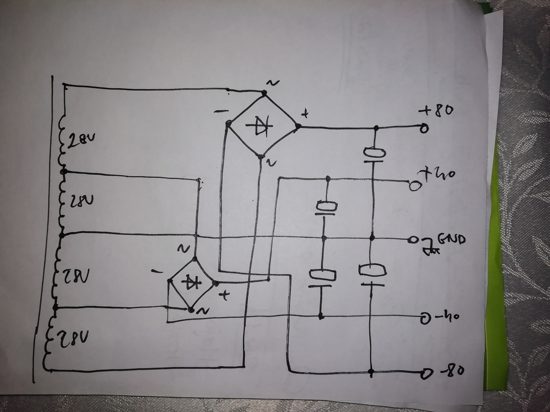

„A kapcsolás lényege, hogy 4 darab 80V-os 10ezer µF-os kondenzátor használ a transzformátor szekunder oldalán, ahol 4 darab 28W-os tekercs található.”
Egyenirányításról nem írtál.
Mellékelek egy skiccet, ha így kötöd, minden tápágon 10000µF puffered lesz, ez a legoptimálisabb megoldás.Szerintem.
Tanulj meg jól kérdezni, egyszerűbb lesz az élet.

(#) Fodor válasza (Felhasználó 1947) hozzászólására (») Dec 29, 2019 /
Így gondoltam, most rajzoltam le gyorsan én is 1-et. Bocsánat, fárasztó napom volt.
Nem a gnd és a 80v között van a kondi, hanem a +80 és a +40 között! (Gyári végfok táp paneljét tanulmányozom)
Gyárilag így van?
Fura.Mondjuk annyi előnye van így, hogy elég 4db 50V-os puffer.
Amit rajzoltam, oda 2db 50,és 2db 100V-os puffer szükséges.
Így van, de az zavar, hogy így 20 vagy csak 5 ezer uf puffer van benne? Elég meglepő lenne, ha gyárilag egy ilyet elrontanak. Amúgy egy T AMP TA1400-as Végről beszélgetünk.
Ha a 80V-os feszültségeken sokkal kisebb a terhelés, akkor nem biztos, hogy el van rontva.
Nem hiszem hogy el lenne rontva.
Inkább az lehet amit írtam, a költségoptimalizálás miatt vannak így kötve a kondik.(kisebb feszültségtűrés-olcsóbb)
A GND-hez nézve a +/-40V-os tápágon 2x10000µF van, a +/-80V-on 2x5000uF,a soros kötés miatt ha jól tévedek.
Cserére szorulnak?

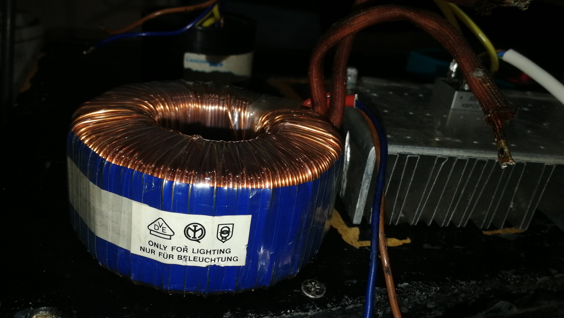

(#) subwoffer hozzászólása Dec 30, 2019 /
Van egy toroid transzformátorom (12v 250w) A kérdésem az lenne hogy autórádió tápegységét szeretném megcsinálni majd és a toroidra az van rá írva hogy csak világításhoz (only for lighting) hogy ezzel a trafóval van bármi féle hátrány hogy autórádiót üzemeltessek? Elviekben 12v hagyomágyos spot égők lettek róla üzemeltetve.
