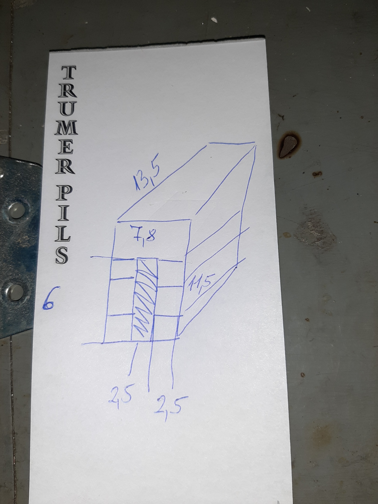

Vagy esetleg a laposból is van 2db (meg vagy 100 másik...) Rittal bordát állítva helyezném el (ugyanis álltva ha összeér az oldaluk, akkor is jól szellőznek) 2-2db oldalanként. A hozzászólás módosítva: Dec 31, 2019
Úgy 75 fokig nincs nagy különbség köztük, felette a 3055 jobb, de annál jobban meg úgysem érdemes őket melegíteni, mert drasztikusan csökken az eldisszipálható teljesítmény és csökken a biztonság.
Azt mondtad brutális bordák ?
Nálam 1 db nagyobb ennél ,oszt 4 van bent!
felületre nagyobb mint a tied (méretaránynak a tranyókat vettem)
de vannak ennél nagyobb is itthon |
