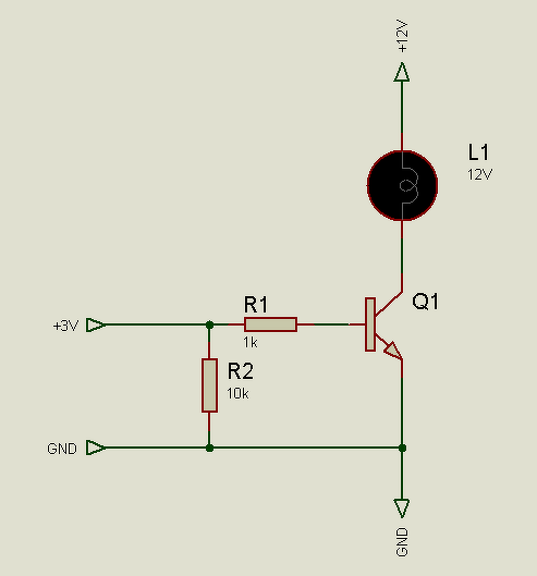

Viszont megcsináltam most simán tranzisztorral. Egy a baj vele, hogy a 3V helyett csak 2,8 jön az érzékelő kimenetén, ezért nem kapcsol a BC337, így a ledek nem világítanak.

(#) Bakman válasza spgabor hozzászólására (») Jan 2, 2020 /
Annyinak is elégnek kell lennie. A 10 kΩ-os ellenállást cseréld le 1 kΩ-osra. Már ha jól értem az egészet...

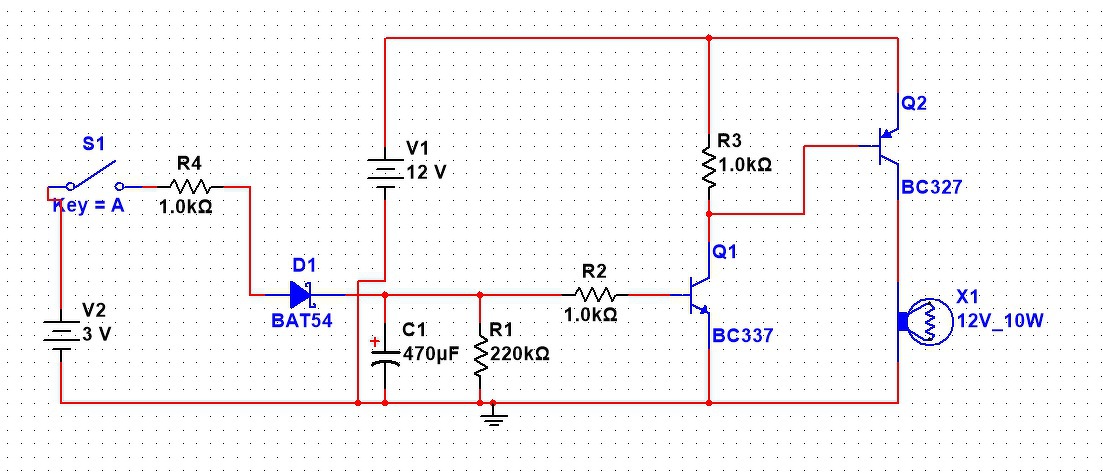

(#) Tasznka válasza spgabor hozzászólására (») Jan 3, 2020 /
2V8-nál simán kellene kapcsolnia. Talán megoldás a kimenetre dióda,utána elkó,és a végére ellenállás a bázisra.Mellékeltem ami talán jó lesz .

(#) Bakman válasza Tasznka hozzászólására (») Jan 3, 2020 /
Felesleges ennyire bonyolítani.

(#) Epu2 válasza Bakman hozzászólására (») Jan 3, 2020 /
Ez igaz, de cél a lassú felfutás is.

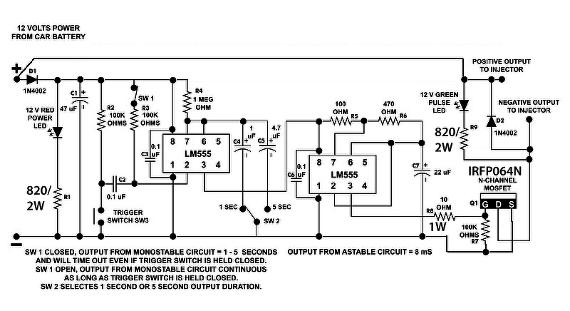

(#) Bakman válasza Petya810729 hozzászólására (») Jan 3, 2020 / 1
A rajz szerint az egész az autó 12 V-os rendszeréről megy. 15-25 A-hez kevés a D1-es dióda de igazábol nem is kell, kihagyható, vagy a dióda előtt megcsapolod a 12 V-ot és azt vezeted az injektor-hoz. D2 lehet 1N4001 - 1N4004. A kondenzátorok feszültségtűrése legyen 25 V. R1 és R9 legyen inkább 820 Ω, 2 W. R8 legyen 1 W-os, a többi ellenállás lehet egészen kicsi is. FET lehet IRFP064N, annak bírnia kell.

(#) kissattila88 válasza Bakman hozzászólására (») Jan 3, 2020 /
Ez nem jó? Tudja 25A ampert 12V -on.
(#) Bakman válasza kissattila88 hozzászólására (») Jan 3, 2020 /
A számítógépes tápegységek csak egy kimenetet figyelnek, az alapján állítják be a feszültséget. "Feltételezik", hogy minden ág arányosan van terhelve. Az a tápegység melyik ágat figyeli? Mit szól egy hirtelen terheléshez? Ha védelem lekapcsolja, újraindul magától vagy áramtalanítani kell?
Válaszolva a kérdésedre: talán igen, talán nem.
(#) Bakman válasza Bakman hozzászólására (») Jan 3, 2020 / 1
Módosítottam a rajzot mert még a kötési pontok is hiányoznak róla.
