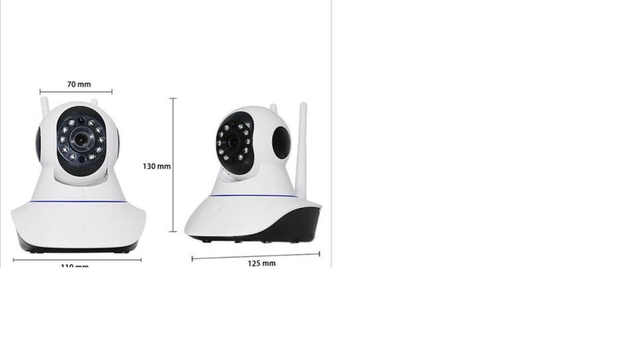

(#) vladcepes hozzászólása Márc 21, 2017 /
Van egy ilyen kamerám mint a képen, forgatható minden irányba jól működik,távolról bárhonnan bármikor használhatom. Nem is ez a lényeg. Kísérlet céljából vennék még egyet, kérdésem az lenne hogy szerintetek nem kameraként mire lehetne felhasználni valami okos dologra gondoltam. Arra gondoltam,mivel okos telon app. rátöltve messziről ugye lehet jobbra balra,le fől mikrofon,kam. felvevő részeit használni,és ha szétszerelve ezeket a funkciókat valamire (valami értelmes dologra felhasználni),vagyis messziről irányíthatóvá tenni valamit. Nem arra gondoltam hogy kapcsolja be a TV-t ,vagy a fűtést (motorja gyenge-de mondjuk pl: kiszórná a kaját a macskának vagy kutyának) de mivel nálam nincs állat valami másra. Valami okos ötlet?
