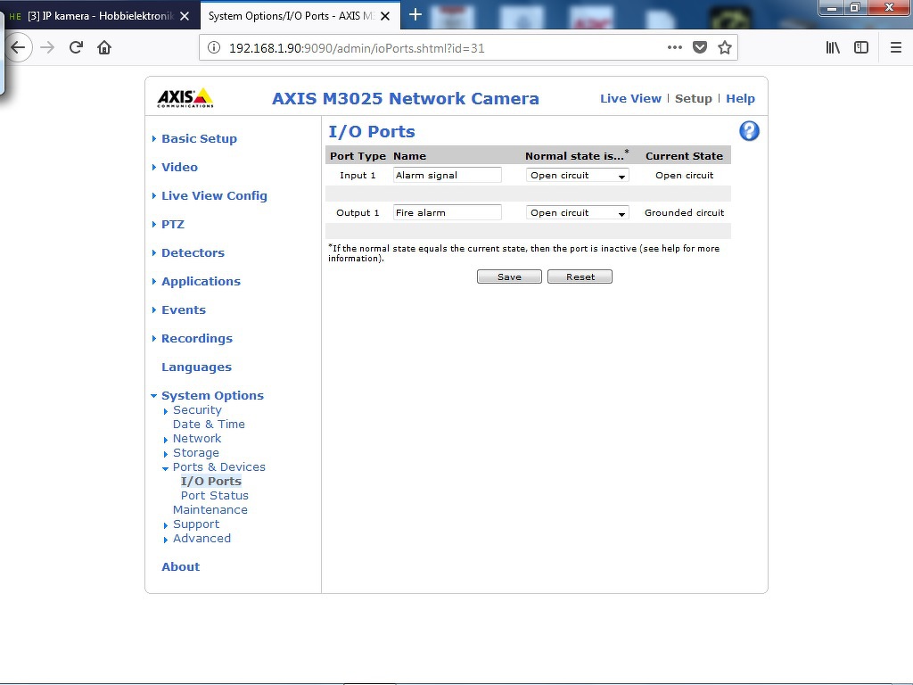

Axis kamera szkripteléshez ért valaki? Szeretnék egy olyan szkriptet, ami a kamera újraindításakor küld egy be parancsot az "output"-ra. Elvileg ennek alapból így kéne lennie, de sehogy nem sikerül elérnem.
