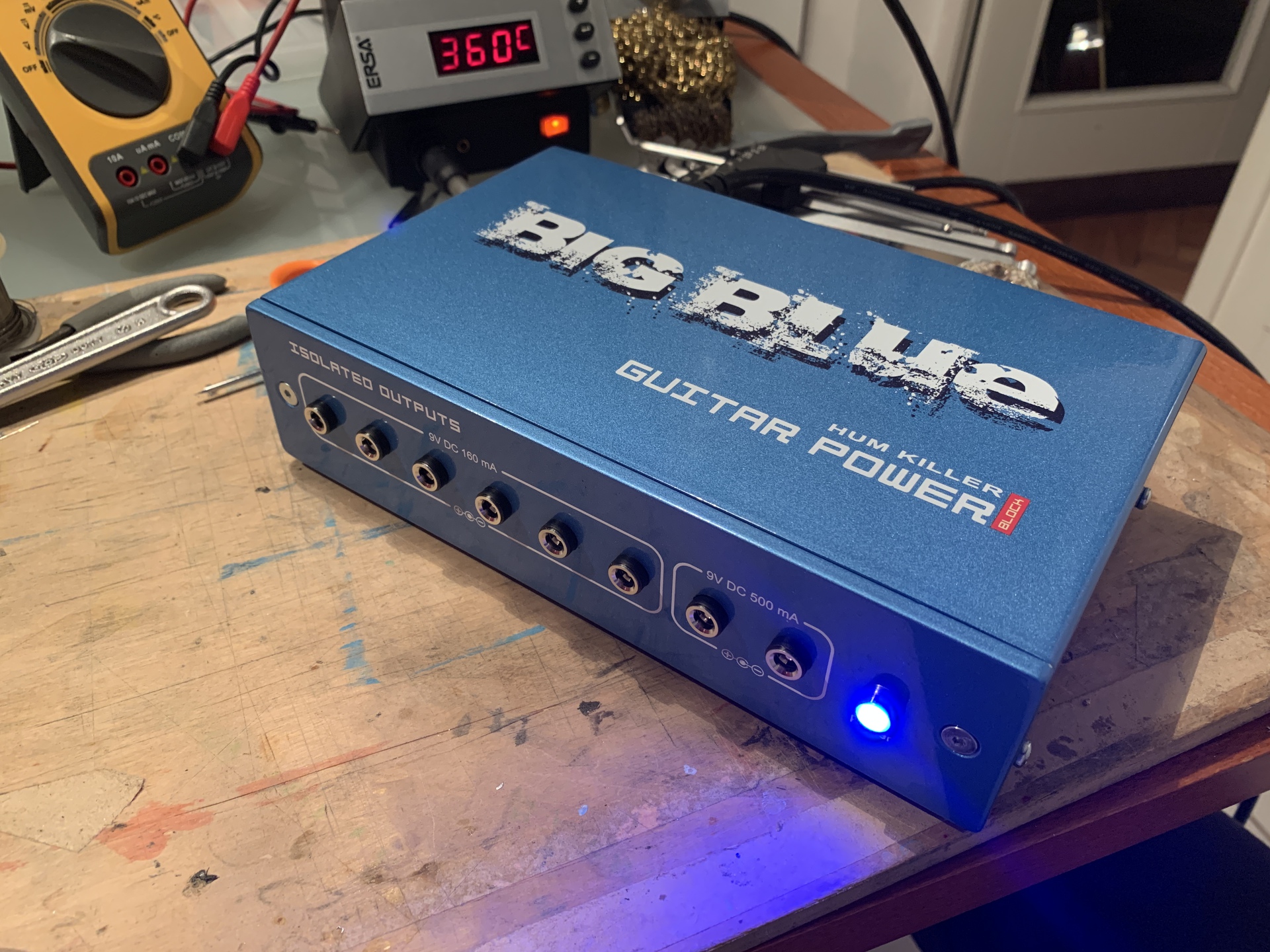

				Sziasztok, Elkészült az effekttápom, be van dobozolva, le van festve, már csak a feliratozások és effélék vannak hátra. Tegnap próbálgattam és feltűnt egy jelenség, amiről nem tudom, hogy természetes-e. Ha mindkét effektpedál (reverb és overdrive) ki van kapcsolva, akkor zajos a cucc. Ha bármelyiket bekapcsolom, akkor totál zajtalan, függetlenül az adott pedál beállításaitól. Mindkét pedál true bypass-os. Elvileg nem lenne probléma, mert legalább a reverb mindig megy, ezért nem is tűnt fel eddig, de érdekelne, hogy ez mennyire természetes. A táp 8 db kimenete teljesen izolált, még a földelésük között sem mérhető galvanikus kontakt.
				Valoszinüleg amikor kikapcsolod elveszted a GND-t ( a táprol). A pedálokban  a táp egyik polusa többnyire kapcsolatban van a doboz testével. Lehet, hogy amikor kikapcsolod elveszik ez az kapcsolat/árnyékolás. Egy helyen probáld a táp negativját összekapcsolni az árnyékolással. Lehet, hogy egy kondin keresztül is segithet.
				Én is valami ilyesmire gyanakszom, de nem teljesen tiszta, hogy most mit is kössek össze mivel. Így néz ki a cucc belülről, mit testeljek le és hová? Bocsi, de nem vagyok profi e témában.
				A zaj jellege milyen? Sustorgás, brummogás, sziszegés? Az effekt pedálok mind tartalmaznak impedancia illesztőket. A nem true bypass effektekben ez mindig aktív, a true bypassnál csak bekapcsolt állapotban. Ha minden kábel hibátlan, akkor mindössze az lehet, hogy kikapcsolt effekteknél gyakorlatilag a sorbakapcsolt kábelek hossza túl nagy. Ez elméletileg nem okozna gondot, de mégis. Hosszadalmas leírni a jelenséget, ami persze csak megmagyarázná, de nem oldaná meg a gondot. Bizonyos hossznál rezonanciába kerülhet valamilyen helyi rádiófrekvenciás zavarral, vagy éppen az erősítő bemeneti fokozata oszcillálhat. Inkább a megoldás a lényeg. A gitár-effekt, valamint effekt-erősítő kábeleit (ez a két leghosszabb a rendszerben) próbáld lecserélni másikra. Akár rövidebbre, hosszabbra, más márkára. Ha tapasztalsz változást, akkor ilyesmi a gond.
				Ha egzakt módon próbálnám definiálni a jelenséget, akkor valami "kiscirip"-ként tudnám jellemezni   Nem nagy, tényleg alig több, mint anno a Fenderek produkáltak a single coil hangszedőkkel. Csak elszoktam egy kicsit már ettől is, mivel most egy humbucker-es Gibson Les Paul-ról van szó, ami alapon baromi csendes. És normál üzemmódban (legalább egy pedál bekapcsolva) így is generálkuss van, se "cirip", se "brumm", se "szisz" se semmi  Lehet, hogy tényleg csak a true bypass-os kikapcsolt impedancia illesztés okozza, ami érthető is lenne, lévén nem életszerű, hogy rá legyen fűzve egy pedálsor a cuccra úgy, hogy minden eleme ki legyen kapcsolva. Végigpróbálgattam mindenféle kábellel, hol csak az egyik pedált befűzve, hol az effekttápról, hol mezei dugasztápról etetve, a jelenség ugyanaz. Gyanítom, hogy ez nem valós probléma, csak a beteges maximalizmusom miatt rugózom ezen.
				Probáld kikapcsolt állapotban az egyik táp minuszát hozzáérinteni az átmenö kábel árnyékolásához. Illetve huzd ki valamennyi tápot, lehet, hogy azok viszik be a zavart. Minden tápot nagyfrekvenciásan hidegitetted. (+ és a - polusrol egy kb 1-100 nF kondi az árnyékolásra?) Még valami az eszembe jutott. A pedálokon gyakran a bemeneti árnnxékolás a hurkok miatt nincs összekötve a kimenetivel. A kapcsolod áthidalja a pedálokat az árnyékolás a gitártol az erösitöig megmarad? (Ohmmérövel mérd meg. Lehet, hogy az megszakad valahol.)
				Megvan a hunyó   ) Probléma megoldva. Kábelezés okozta. Az történt, hogy tegnap állítottam hadrendbe egy állványt, amin döntve van a láda és felette egy polcon a fej. Mivel a fej így most magasabban van mint eddig volt, az oda méretre készített kábel rövid lett, így a pedáloktól nem ért el az erősítőig. Ezért megcseréltem a Vox jó vastag gyári kábelével, ami a fej és a láda közötti jelutat hivatott kiszolgálni. Így az erősítő és a láda között egy mezei gitárkábelből készített összekötő volt, a gyári combos (vélhetően pompásan árnyékolt és tökéletes impedanciával megáldott) kábel pedig a pedálok és a fej között teljesített szolgálatot. Ahogy visszakerült az erősített jelútba a gyári Vox, onnantól ismét síri csend telepedett a rendszerre, kikapcsolt és bekapcsolt pedáloknál is. Így is totál generálkuss van, hogy az effektek és az erősítő közötti rövid jelkábelt ideiglenesen egy 3 méteres, összetekert gyári gitárkábelre cseréltem. Köszönöm a tanácsokat, ötleteket.
				Ma elkészült a nagy mű. Igen pöpec
				Szép munka! Egy aproságot látok, ami gond lehet. A csatlakozokat forditva kötötted be! A dugok közepe rendszerint a +, a külsö kontaktus a minusz. ( itt némelyik pedálon/hangszeren is forditott a bekötés pl egyes Yamahak, de azok inkább kivételek) A hozzászólás módosítva: Jan 8, 2020
				A polaritások rendben vannak. Otthoni borotva meg modem, esetleg ledes lámpáknál szokott a belső lenni a plussz. Effekteknél és hangszereknél rendszeresített a belső mínusz.
				A polaritás itt nem szabadon választott  A gitáreffektek 99,9%-ában, a középső a negatív. Ez minden pedálon jól láthatóan jelölve is van. Láttam már olyant, hogy fordított volt, de ahhoz adtak egy polaritásfordító kábelt, szép piros dugóval jelölve, hogy ez most nem a szokásos felállás.
				Érdekes nekem 5 pedálom van (igaz, hogy a legujabb is már 12 éves) meg a Yamaha billentyüm, nekem csak a Yamaha forditott a pedálok nem. Azt nem is vettem eddig észre, hogy megegyeztek ilyesmiben. Lehet, hogy át kellene drotozni?        A hozzászólás módosítva: Jan 8, 2020
