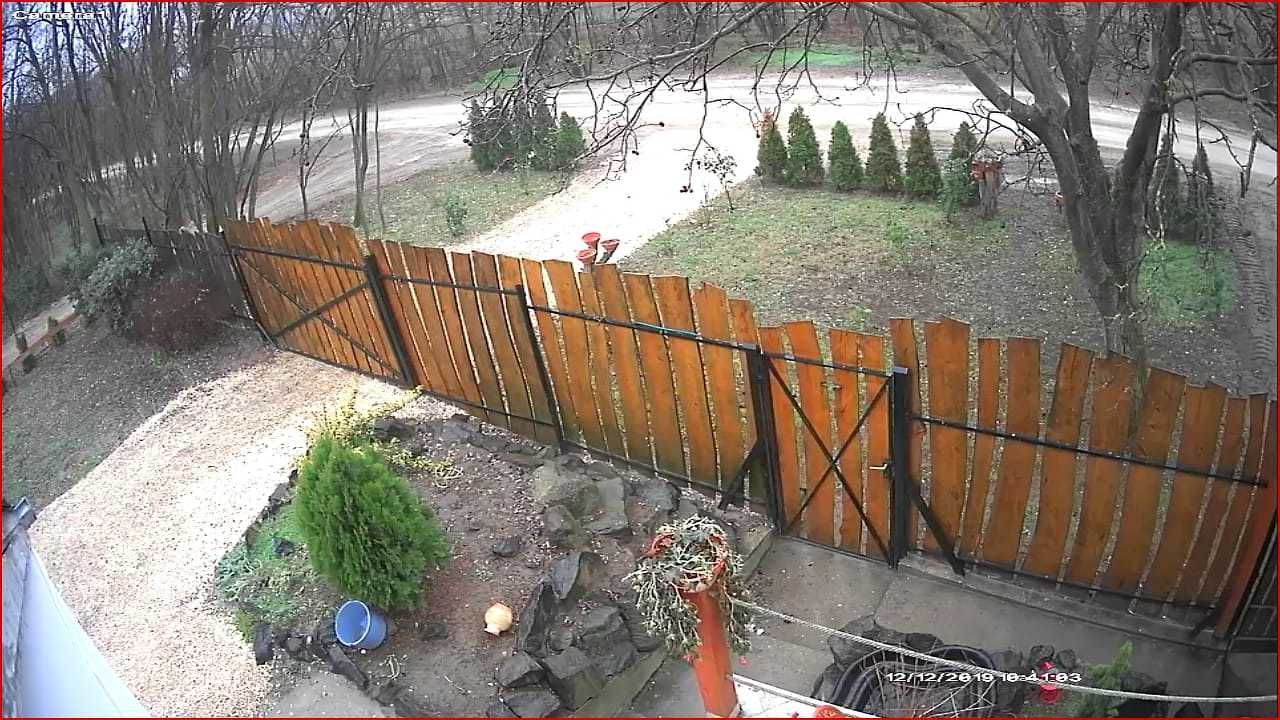

Sziasztok! Hikvison rendszeren gondolkozom. 5 külső kamera, mozgásra rögzítsen, éjjel is használható képet adjon, riasztás OS-re. Telepítése egyszerű lehet mivel padlástéren vihetők a kábelek. A lakásba a levezetés csövezve. Csak céggel szereltessem, vagy egyénileg is kivitelezhető? Előnyök - Hátrányok? Köszönöm a véleményeket.
(#) Zsolt 73 válasza Józsibácsi59 hozzászólására (») Jan 15, 2020 / 1
Szia !
Én Provision rendszereket telepítek. A Mellékelt képeken egy 2 MP-es kamera képeit látod.
(#) Józsibácsi59 hozzászólása Jan 15, 2020 /
Az éjszakai kapu mögötti részen már nincs semmi értékelhető! Lehet ezen javítani?
Igen, kiegészítő IR fényvetővel.
A munkadíj a kivitelezés körülményeitől függ, nem az anyagártól . Helyileg hol lenne ?
