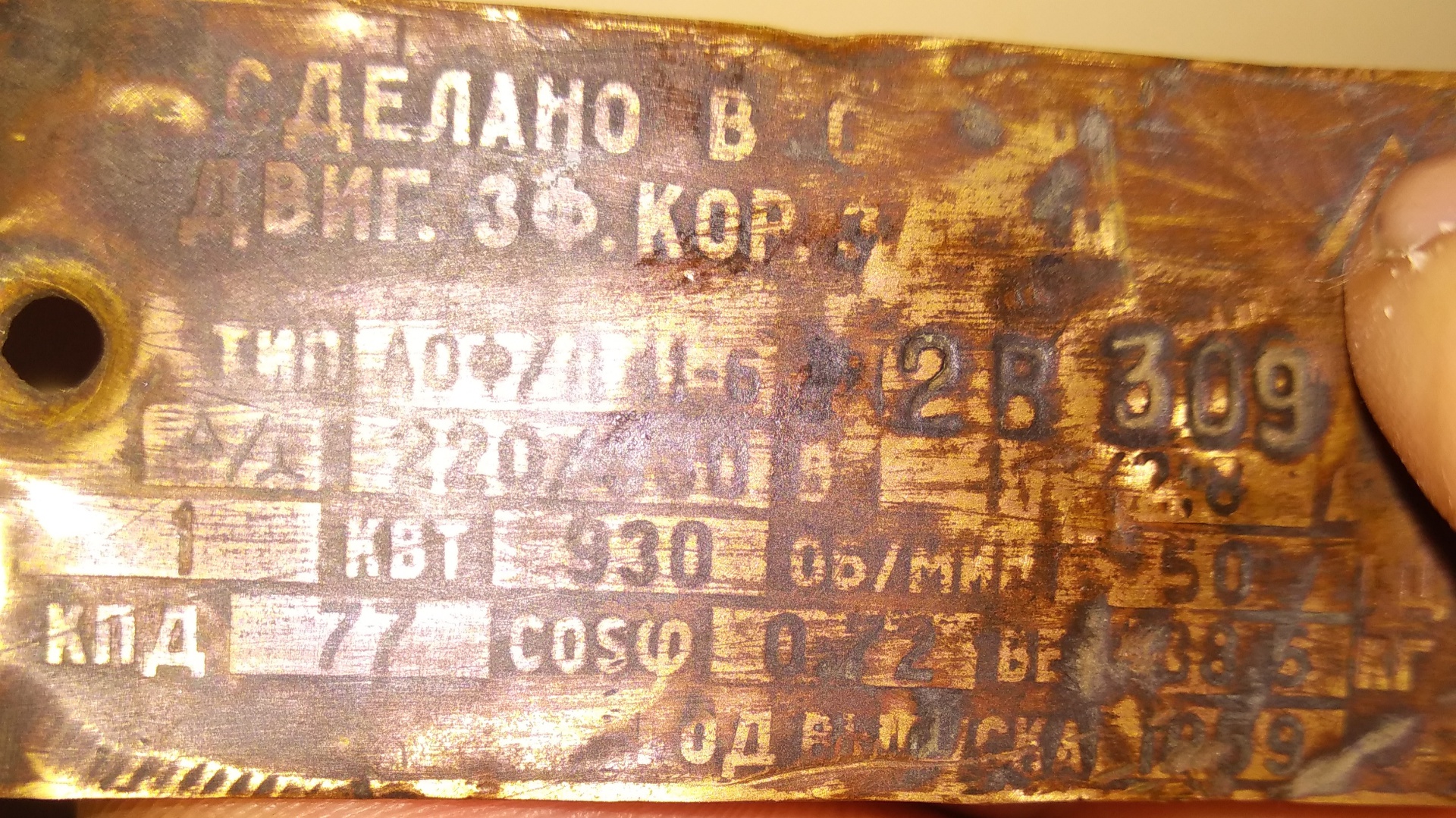

(#) Atis57 válasza FeketeVipera hozzászólására (») Dec 23, 2019 /
Ez az adattábla .a ráégett szigetelő lakktól lett ilyen.--Tehát ezt a motort már tekercselték.!
saját tapasztalat --jobb nem lessz ,na de gyengébb?

(#) erbe válasza FeketeVipera hozzászólására (») Dec 23, 2019 /
A "930" előtt "KBT" azaz kvt valószínűsíthetően kilowatt. Ha van kromofágod, azzal talán le tudod oldani a lakkot, ha nem, óvatosan vakarva vagy csiszolva próbáld leszedni. Az áramnál is több szám lehet, az a 2,3 akár 12,3 A is lehetne. Ha jó műszerrel rá tudsz mérni a tekercsekre, az is mond valamit. Nemrég tekercseltek egy ismerősnél 7,5 kW-os motort. ~1,1 Ohm volt tekercsenként. Annak volt hasonló súlya. Bolgár, néhány évvel fiatalabb, mint ez. Illetve volt, mert az újratekercselés után 2 hónappal kidobták gépestül. Feldolgozták a MÉHek.
(#) FeketeVipera válasza erbe hozzászólására (») Dec 23, 2019 /
Sziasztok! Köszönöm a válaszokat, és kellemes ünnepeket kívánok! A KBT után valami / MIN áll, emiatt hiszem, hogy az biztosan a fordulatszám. A 7,5kW méret alapján reális, viszont nekem egyértelműen sok (szalagfűrészt, körfűrészt, 500-as faesztergát akartam hajtani vele). Vannak 5,5kW-os motorjaim a 90-es évekből, azok alkalmasabbak lesznek. Köszi még egyszer!
A KBT előtti mező lenne a lényeges. A 930 után ott a fordulatszám "../min" jelzése.

(#) FeketeVipera válasza erbe hozzászólására (») Dec 24, 2019 /
Őszintén szólva eléggé szégyellem magam, amiért a KBT-t elsőre jelnek, és nem mértékegységnek néztem. Mentségemre szóljon, hogy az értéke nem volt látható. Azóta némi smirglizés felfedte, hogy egy 1-es áll ott, így a motorom hivatalosan is 1 kW-os, amitől nem vagyok annyira boldog. Mehet a kohóba, ennek a rengeteg réznek sokkal jobb helye lesz valami anyaghatékonyabb elektronikában.

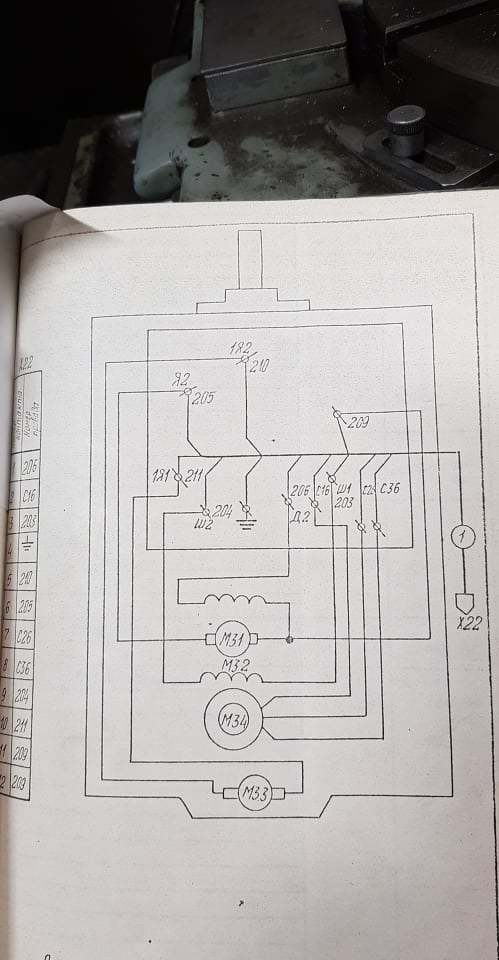

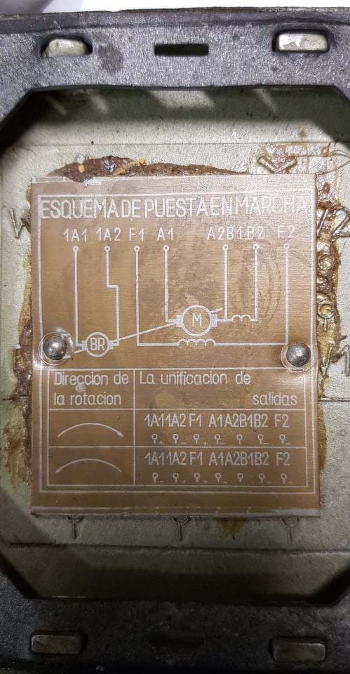

(#) martonroli hozzászólása Feb 27, 2020 /
Szeretnék segítséget kérni egy villanymotor furcsa/hibás működésével kapcsolatban.
Adott egy 80-as évekbeli szovjet hagyományos marógép, a villanymotor felel a főórsó forgatásért, amely potméterrel szabályozható, illetve egy második állásban a szerszám cserélést is ezzel lehet kivitelezni, itt nagyon alacsony fordulaton forgatna egy menetes szárat ami behuzza, vagy éppen kiengedi a szerszámot.
A probléma a következő, egyik napról a másikra jelentkezett: potméterrel ugyan szabályozható a fordulat szám, azonban ha csökkentem a fordulatot a potméterrel, olyan mintha egy pillanatra a másik irányba is megpróbálná megindítani, aztán forog a megfelelő irányba, szóval ránt egyet a főorsón, a fordulatszám növelése is szakaszos, már már zakatol, eddig ilyen nem volt.
A második probléma pedig az hogy szerszám csere állásban nagyon lassú fordulaton kellene ki vagy be tekerni a menetes szárat, azonban ez nem történik meg, csak búgás hallatszódik. Van valakinek tippje hogy hol és miben keressem a hibát?
(#) Bakman válasza martonroli hozzászólására (») Feb 27, 2020 / 1
Ha a potenciométer tengelyét mozgatod, javul/romlik a helyzet? Ezzel a mozgatással elő tudod idézni a rángatózást? Könnyen lehet, hogy az kopott el (időszerű lenne).

Kipróbálva, a potméternek semmi baja

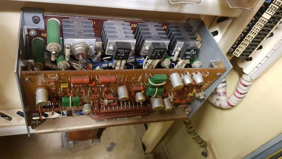

(#) Peter65 válasza martonroli hozzászólására (») Feb 28, 2020 / 1
Ez egy régi veretes DC hajtás lehet, valószínűleg tirisztoros áramirányítóval. Nagyon nehéz mérések nélkül használható tippet adni.
Általánosságban az alapjeladó (esetedben a potméter, a referencia feszültség és a hozzátartozó sok kis kapcsoló kontaktus és ellenállás), vagy az érzékelő eszköz (esetedben a tacho) hibája, ha az egyébként működő hajtás nem vesz fel valamilyen fordulatszám értéket. Tehát mondanám, hogy nézd át a tacho keféit is.
Viszont az, hogy alacsony fordulaton nem indul meg, csak búg, olyan helyzetet ír le, mint amikor áramkorláton van a hajtás, csak nincs elegendő nyomatéka. Ennek nagyon sok oka lehet; a névleges gerjesztő áram nem alakul ki, az áramkorlát, vagy az áram mérés elkalibrálódott, valamilyen plusz teher került a rendszerbe (gépészeti hiba), stb.
Ha tudod, ennek az állapotnak a villamos adatait mérd meg, és ez alapján talán előbbre tudunk lépni; tehát amikor "búg", mekkora a főáramköri áram, gerjesztő áram és feszültség, tacho feszültség (210-217 ez feltehetőleg nulla lesz), az alapjel értéke (talán a 217-213 pontok között). A mérésekkel nagyon óvatosan! DC áramokat kell mérned, ezért DC lakatfogó ajánlott hozzá.
(#) Massawa válasza martonroli hozzászólására (») Feb 28, 2020 / 1
Ez valoszinü visszacsatolassu szerkezet. Ott van egy külsö gerjesztésü nagy motor talán az M31, ami egy kisebb mágneses motort hajt M33. Valoszinü ebböl a motorbol nyerik a vezérlést. Többet igy nem igen lehet mondani, mérni meg tanulmányozni kellene a berendezést.

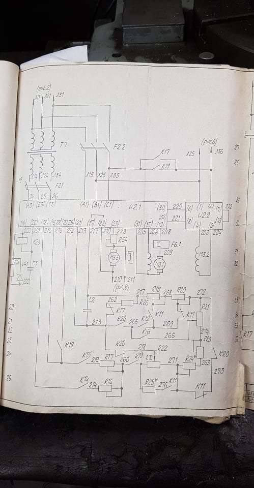

(#) ferci válasza martonroli hozzászólására (») Feb 29, 2020 / 1
Az alapjel útját próbáld meg leellenőrizni az U2.1 panelen a kimenettől a visszavezetésig ( beállító potméterek ). A normál tartományban is más a jel útja ( előírt vezérlő feszültség ) és a szerszámcsere állásban is.
Ha pl. 10 volt a max vezérlő feszültség és csak 0.8 jut valamiért vissza ( határeset ), gondolkodhat a rendszer, menjen-e vagy sem.
Ide nem kell a főáramkört bekapcsolni ( talán ), hogy ezeket a feszültségeket ellenőrizni lehessen az U2-1 kapcsokon, illetve a jel útjában lévő összes relé érintkezőkön átjönnek-e..
A tacho feszültségen azért nem gondolkoznék, mert ameddig nem éri el ( különböző leosztások, szűrés után ) a vezérlőt, addig inkább felpörögne a motor. Pontosan az a funkciója..
A motor melletti kis tekercs szimbólum ki tudja, mi lehet, a gerjesztésre inkább az U2.2 panel és az M3.2-es tekercs való. Mérget nem veszek rá, de egy darab motornál nem szokták szabályozni azt is, csak beállítani.
(#) Peter65 válasza ferci hozzászólására (») Feb 29, 2020 / 1
Egyet értek, hogy az alapjel probléma valószínű, és nem a tacho; viszont ezeken a régi gépeken gyakran 1:30 átfogásig is elmentek, tehát 10V-os referencia mellett simán lehet csak 0,3...0,5V az alapjel.
És pont a nagy átfogás miatt U2.2 szerintem belsőfeszültség-szabályzós gerjesztő áramszabályzó, a mezőgyengítéses üzem biztosítására.
(#) ferci válasza Peter65 hozzászólására (») Feb 29, 2020 / 1
Ha minden igaz, a gerjesztése 220 V DC lehet- adattábla independ excitn.. független.
Na mindegy... a 80-as években jópár sok kW-os gépegységet oldottam meg ilyen, ill. hasonló megoldással és csak a főáramkört szabályozva is bőven elég volt az átfogás.
A kis fordulathoz is maximális gerjesztés kell és minimális alapjel.
A lényeg az, hogy martonrolinak sok mindent meg kell mérni, ha véletlenül nem nyúl rá pl. egy nyamvadtabb relére..
(#) martonroli hozzászólása Feb 29, 2020 /
Nagyon köszönöm mindenkinek az eddigi segítséget!
Lakatfogó beszerzés alatt, addig is némi plusz információval tudok szolgálni, képek videók formájában.
