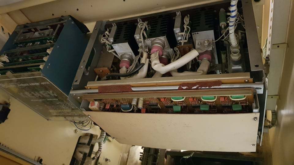

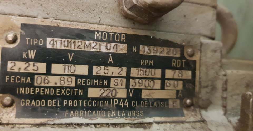

Szeretnék segítséget kérni egy villanymotor furcsa/hibás működésével kapcsolatban. Adott egy 80-as évekbeli szovjet hagyományos marógép, a villanymotor felel a főórsó forgatásért, amely potméterrel szabályozható, illetve egy második állásban a szerszám cserélést is ezzel lehet kivitelezni, itt nagyon alacsony fordulaton forgatna egy menetes szárat ami behuzza, vagy éppen kiengedi a szerszámot. A probléma a következő, egyik napról a másikra jelentkezett: potméterrel ugyan szabályozható a fordulat szám, azonban ha csökkentem a fordulatot a potméterrel, olyan mintha egy pillanatra a másik irányba is megpróbálná megindítani, aztán forog a megfelelő irányba, szóval ránt egyet a főorsón, a fordulatszám növelése is szakaszos, már már zakatol, eddig ilyen nem volt. A második probléma pedig az hogy szerszám csere állásban nagyon lassú fordulaton kellene ki vagy be tekerni a menetes szárat, azonban ez nem történik meg, csak búgás hallatszódik. Van valakinek tippje hogy hol és miben keressem a hibát? Előre is köszönöm a segítséget!
Ha a potenciométer tengelyét mozgatod, javul/romlik a helyzet? Ezzel a mozgatással elő tudod idézni a rángatózást? Könnyen lehet, hogy az kopott el (időszerű lenne).
Köszönöm a választ! Megpróbálom.
Kipróbálva, a potméternek semmi baja
Ez egy régi veretes DC hajtás lehet, valószínűleg tirisztoros áramirányítóval. Nagyon nehéz mérések nélkül használható tippet adni. Általánosságban az alapjeladó (esetedben a potméter, a referencia feszültség és a hozzátartozó sok kis kapcsoló kontaktus és ellenállás), vagy az érzékelő eszköz (esetedben a tacho) hibája, ha az egyébként működő hajtás nem vesz fel valamilyen fordulatszám értéket. Tehát mondanám, hogy nézd át a tacho keféit is. Viszont az, hogy alacsony fordulaton nem indul meg, csak búg, olyan helyzetet ír le, mint amikor áramkorláton van a hajtás, csak nincs elegendő nyomatéka. Ennek nagyon sok oka lehet; a névleges gerjesztő áram nem alakul ki, az áramkorlát, vagy az áram mérés elkalibrálódott, valamilyen plusz teher került a rendszerbe (gépészeti hiba), stb. Ha tudod, ennek az állapotnak a villamos adatait mérd meg, és ez alapján talán előbbre tudunk lépni; tehát amikor "búg", mekkora a főáramköri áram, gerjesztő áram és feszültség, tacho feszültség (210-217 ez feltehetőleg nulla lesz), az alapjel értéke (talán a 217-213 pontok között). A mérésekkel nagyon óvatosan! DC áramokat kell mérned, ezért DC lakatfogó ajánlott hozzá.
Ez valoszinü visszacsatolassu szerkezet. Ott van egy külsö gerjesztésü nagy motor talán az M31, ami egy kisebb mágneses motort hajt M33. Valoszinü ebböl a motorbol nyerik a vezérlést. Többet igy nem igen lehet mondani, mérni meg tanulmányozni kellene a berendezést.
Köszönöm a választ! Jelentkezek ha sikerült megmérni hogy mi a helyzet!
A hozzászólás módosítva: Feb 28, 2020
Az alapjel útját próbáld meg leellenőrizni az U2.1 panelen a kimenettől a visszavezetésig ( beállító potméterek ). A normál tartományban is más a jel útja ( előírt vezérlő feszültség ) és a szerszámcsere állásban is. Ha pl. 10 volt a max vezérlő feszültség és csak 0.8 jut valamiért vissza ( határeset ), gondolkodhat a rendszer, menjen-e vagy sem. Ide nem kell a főáramkört bekapcsolni ( talán ), hogy ezeket a feszültségeket ellenőrizni lehessen az U2-1 kapcsokon, illetve a jel útjában lévő összes relé érintkezőkön átjönnek-e.. A tacho feszültségen azért nem gondolkoznék, mert ameddig nem éri el ( különböző leosztások, szűrés után ) a vezérlőt, addig inkább felpörögne a motor. Pontosan az a funkciója.. A motor melletti kis tekercs szimbólum ki tudja, mi lehet, a gerjesztésre inkább az U2.2 panel és az M3.2-es tekercs való. Mérget nem veszek rá, de egy darab motornál nem szokták szabályozni azt is, csak beállítani.
Egyet értek, hogy az alapjel probléma valószínű, és nem a tacho; viszont ezeken a régi gépeken gyakran 1:30 átfogásig is elmentek, tehát 10V-os referencia mellett simán lehet csak 0,3...0,5V az alapjel.
És pont a nagy átfogás miatt U2.2 szerintem belsőfeszültség-szabályzós gerjesztő áramszabályzó, a mezőgyengítéses üzem biztosítására.
Ha minden igaz, a gerjesztése 220 V DC lehet- adattábla independ excitn.. független.
Na mindegy... a 80-as években jópár sok kW-os gépegységet oldottam meg ilyen, ill. hasonló megoldással és csak a főáramkört szabályozva is bőven elég volt az átfogás. A kis fordulathoz is maximális gerjesztés kell és minimális alapjel. A lényeg az, hogy martonrolinak sok mindent meg kell mérni, ha véletlenül nem nyúl rá pl. egy nyamvadtabb relére.. ![]()
