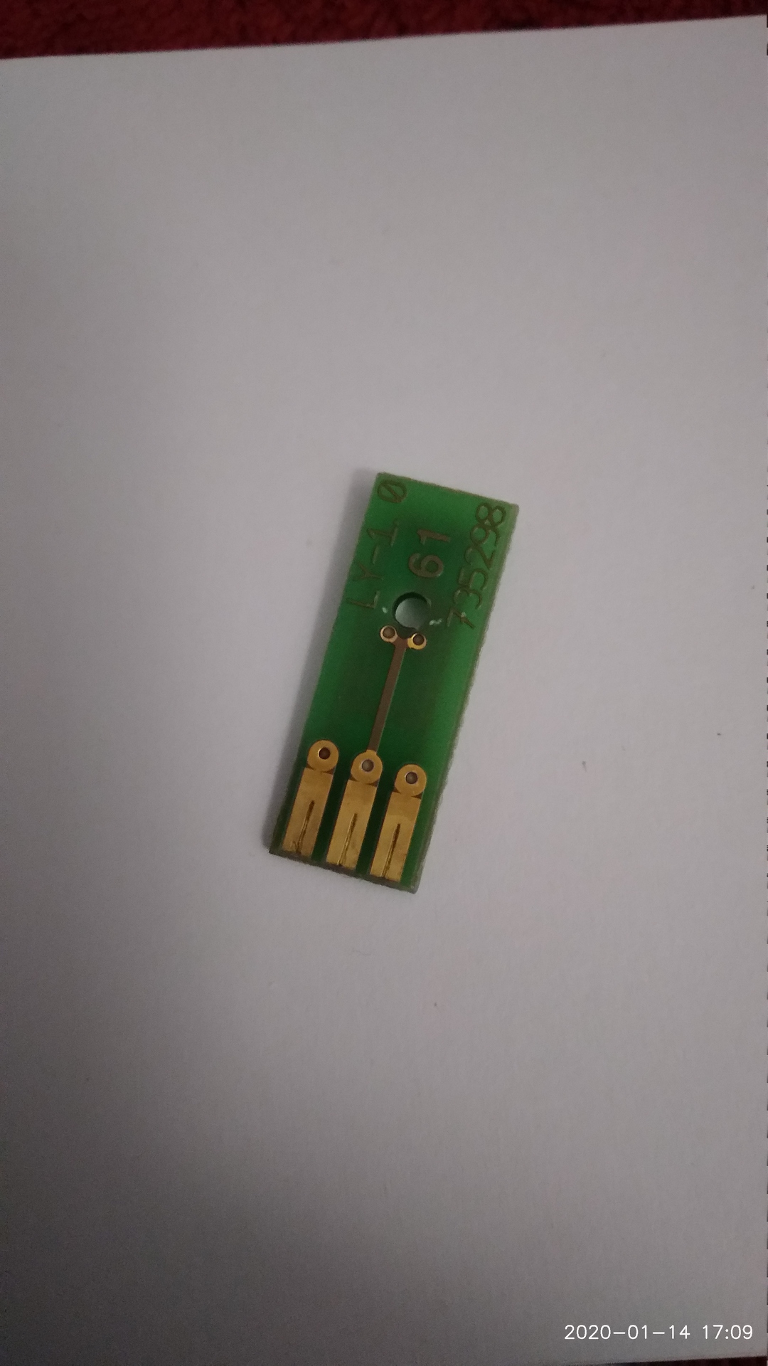

Sürgős segítségre lenne szükségem,hátha valakinek van valami jó ötlete.Van egy 8 éves Saunier duval semia condens F25 kombi kondenzációs kazánunk. Ma délután gondolt egyet és egyszer csak nem akart melegvizet készíteni. A fűtés üzemmód tökéletesen működik. A csapot viszont hiába nyitom ki,semmit nem hajlandó csinálni. Arra gondoltam hogy esetleg nem a HMV tömegáram érzékelő hibásodhatott e meg.Próbaképpen levettem róla a csatlakozó vezetéket,a hiba ugyanaz. Hibakódot nem ír ki semmit. Nem tudnám én ezt valahogyan kimérni multiméterrel,hogy valóban ezzel van e a probléma?Válaszaitokat előre is köszönöm!
(#) Épületgépész válasza tvszerelő hozzászólására (») Jan 13, 2020 / 1
Ha kikapcsold a fűtést,és kinyitod a melegvíz csapot a kazán nem gyújt be? Ha ezt csinálja akkor áramlásérzékelő a hibás! Az ntc szondákat lehet mérni.
(#) tvszerelő válasza Épületgépész hozzászólására (») Jan 13, 2020 /
Ha csak simán a HMV módot választom fűtés nélkül,akkor sem indul el,nem gyújt be a kazán-Viszont a fűtéssel nincs gond.Már pár hete is furcsa volt mert mikor elzártam a zuhanyt,nem azonnal állt meg a HMV készítés hanem 2-3 másodperc után. Mennyire biztos hogy a tömegáram mérő a hibás?

(#) bitmixer válasza tvszerelő hozzászólására (») Jan 14, 2020 / 1
A tömegáram-érzékelő működőképességéről nem nehéz meggyőződnöd, ha van egy multimétered. Három dróton él, de (ha) nem tudhatjuk, melyik micsoda (táp, test, jel), ezért többször kell feszt mérned 2-2 szál között, hogy minden szál sorra kerüljön. Ha a szenzor jó, akkor víz elvétel közben valamelyik mérés során változnia kell a feszültségnek. Ha soha nem változik, akkor nagy valószínűséggel halott a Hall-IC a pici panelen. Ha elég bátor vagy és gyakorlott, akkor magad is kicserélheted, mert a komplett gyári modul nem olcsó, ahogy látom
Én már cseréltem így, nem ördöngősség.

(#) tvszerelő válasza bitmixer hozzászólására (») Jan 14, 2020 /
Szia! Kimértem a feszültségeket. Megtaláltam a tápfeszt,ami 4,5-4,8V. A testhez képest a jel vezetéken is ugyanaz a 4,5-4,8V van. A pozitív és a jelvezeték között nem mérek semmit.Sikerült kiszednem a HALL szenzort ami egy pici panelen van az áramlásmérő oldalán. Így is mértem feszültséget a vezérlőpanelen Hall elem nélkül és nagyjából hasonlót mértem mint amikor be volt építve:5,08V. Ami fontos,a csap kinyitására semmit nem változott a feszültség csak folyt a hideg víz. Hogyan tudnám így kiszerelt állapotban megmérni ezt a szenzort? A pici panelen van egy három lábú alkatrész,gondolom az a szenzor,továbbá van 2 db kond3enzátor és egy ellenállás. Te is ezt a Hall elemet cserélted ki?
Szuper!
A táp és a jel között alaphelyzetben nem is kell mérni feszt, mert a Hall IC csak akkor húzza le (a főpanelen levő felhúzó ellenálláson át) a jelvezetéket, amikor mágnest lát. Most tehát tedd azt, hogy kiszerelt állapotban közelíts hozzá mágnessel. Ha jó az IC, a jelvezetéken közel 0V-nak kell megjelennie. Mindkét mágneses oldallal próbáld, mert pólusérzékeny.
Igen, ilyen IC-t cseréltem. Kideríthető a pontos típusa?
Bocsánat,kiderült,hogy jó a szenzor.A táp 0 voltja és a jel vezeték között 1x 0V-ot mérek,egyszer 4,8V-ot,attól függően hogy a mágnes melyik végét érintem oda.Lehetséges hogy megszorult a kerék a tömegáram mérőbe?Attól még átfolyik rajta a víz?
Hoy tudom onnan kiszedni a mérőt?
Passz, ebben már nem tudok tanácsot adni. Vagy talán annyit mégis, hogy mélyen a szenzor helyére ügyeskedd be a külső mágnesedet, és ha megengeded a vizet, enyhe pulzálást érezhetsz, ha a belső mágnes forog. Ha ez lenne a helyzet, akkor nyilván nincs akadás, talán csak a belső mágnes gyengült el...
Nagyon spekulatív okoskodás, de hátha
Kiszedtem a tömegáram mérőt,most várom hogy leálljon a fűtés aztán ráteszem a csatlakozóra és megforgatom kézzel a kereket.Belenéztem,de mágnest nem látok benne,viszont eléggé kotyog benne a kerék,fel-le irányba.Rámérek és megnézem,vált e 0 és 4,8v között mikor lassan pörgetem.
Nagyon várom az eredményt... Mágnesnek kell benne lennie, különben a Hall mit érzékelne?
Gondolom, a kerék valami műanyag. Alighanem bele van öntve a pici mágnes. A túl nagy kotyogás miatt lehet esetleg bizonytalan az érzékelés???
Nos,megforgattam és egyszer 0 egyszer 4,8V-ot mutat,bár néha picit bizonytalan.Most akkor ez azt jelenti hogy panelhiba?Az az érdekes,hogyha áramlik át rajta a víz,akkor semmit nem mutat a multiméter.Esetleg frekvenciamérővel mérjem meg,mert olyan gyorsan változik hogy a műszer nem képes azt lekövetni? Hogy lehet az,ha kézzel forgatom,mérek rajta,ha meg a víz forgatja akkor semmi,pedig próbáltam minimális vízmennyiséget áthajtani rajta
A hozzászólás módosítva: Jan 14, 2020
Kipróbáltam,belefújtam levegőt az érzékelőbe és mértem egy frekvenciamérővel,mivel ez valószínűleg négyszögjelet ad mert egyenfeszültség ugrál 0-4,8-0-4,8 lépésekben.Mértem vele frekvenciát,néhany Hz-et.Holnap visszaépítem az érzékelőt a helyére és megmérem úgy is frekimérővel,hogy a víz is megpörgeti e,bár miért ne tenné

(#) tvszerelő válasza bitmixer hozzászólására (») Jan 14, 2020 / 1
Szia! Örömmel írom le hogy megoldódott. Visszaszereltem a helyére mindent és most már működik. Én arra gyanakszom hogy le volt tapadva a tömegáram mérőben a kerék,mert először mikor elkezdtem szétszedni,egy darab dróttal megmozgattam a kereket hogy forog e és lehet hogy akkor indítottam meg.Most már tökéletes,újra van meleg víz.Mindent köszönök!!!!!
Ha stabilan megvan az ugribugri, és mégsem indítja a lángot, akkor már csak a vezérlőpanel lehet a hunyó... szomorú lenne
