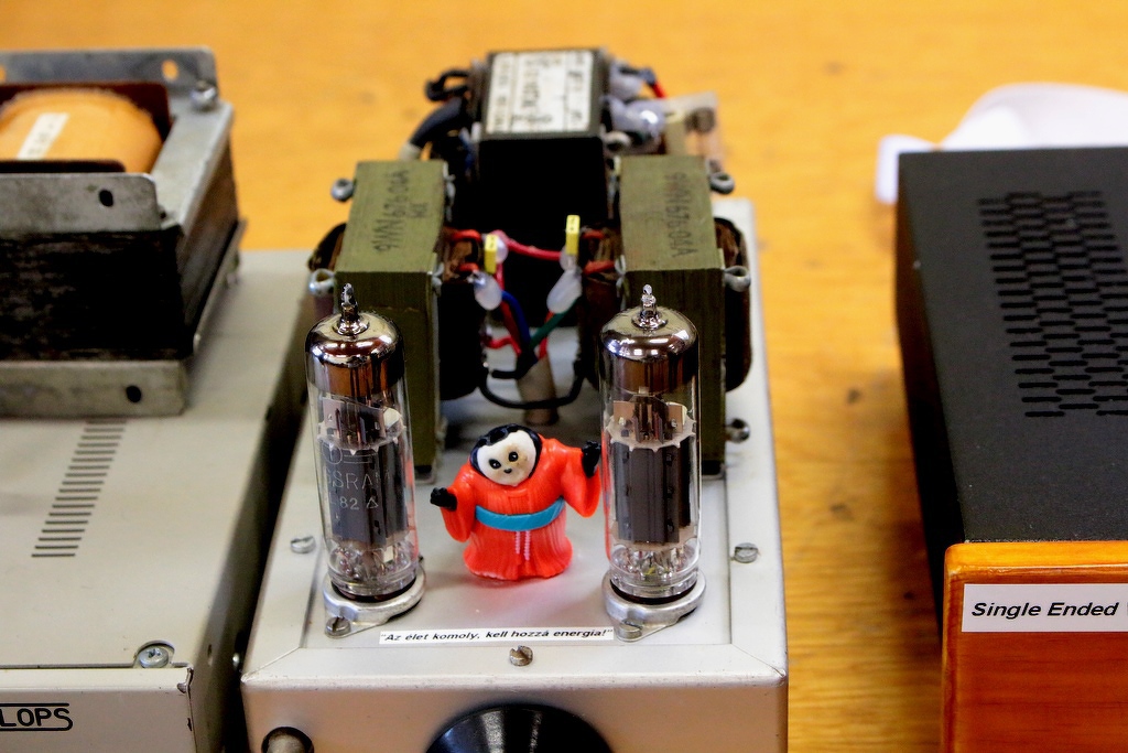

A kimenő trafók oldalán azok a pöttyök meleg ragasztók?
Fontos állítólag javítja a hangzást, csökkenti a transzformátor remanens mágnesességét.
Azok szegecsek Peti.
Legközelebb felveszem a szemüvegem.
![]() Amúgy a képen bejelöltekre gondoltam azt hogy meleg ragasztó.
Melegtakony! Javítja a hangzást olyan de olyan mélye van hogy csak na!!

Belső oldalon valóban az van, ráadásúl pont én követtem azt ott el, de azt hittem a lemez összefogó szegecsek kiálló fejére gondoltál.
De szerintem láthattad éklőben már. Ott az enyém mellette. A hozzászólás módosítva: Jan 11, 2020
