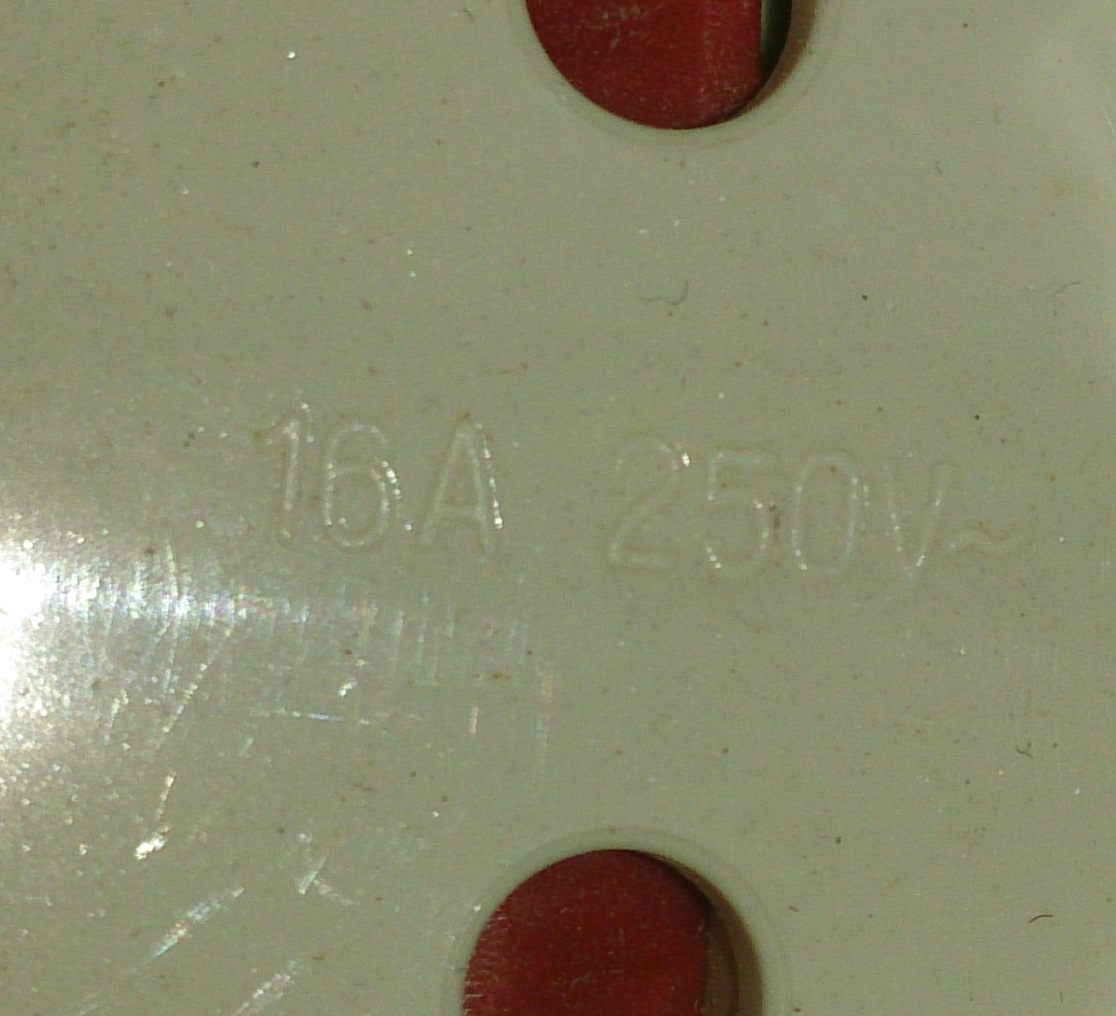

(#) DannyTorrence válasza VIM hozzászólására (») Jan 12, 2020 /
De ha a biztosító 16A-nál kapcsol le és az aljzat csak 6A-t bír, akkor ez egy veszélyes termék, nem? Most őszintén, ki ne dugdosna bele bármekkora teljesítményű fogyasztót, ha a max teljesítmény 3680W-ként van megadva a terméken? Itt most nem a felelősség tologatása a lényeg, hanem a biztonság hiánya. Leírás nincs hozzá (Pennyben árulják), ami tiltaná egy hősugárzó vagy vasaló használatát. Azokon max a kézikönyv említheti az áramot, de 99%-ban a teljesítmény van feltüntetve a készüléken.
Azt értem én, hogy az ebben járatos embernek ez triviális dolog, de aki nem ért ezekhez, annak csak annyi tűnik fel, hogy ide bedugható max 3680W-nyi cucc. Vagy meg se nézi. Tegye mindenki a szívére a kezét és úgy mondja, hogy az átlagember megnézi, be lehet -e dugni az adott teljesítményű gépet a konnektorba. Itt ez a 6 aljzat, le van rakva a cucc a tévé mögé, anyós átjön és nekiáll takarítani, aztán bedugja a 2000W-os porszívót vagy vasalót. 8,5A a 6A-es aljzaton. Annyira elképzelhetetlen helyzet ez?
Mintha a villanyszerelő 6A-es dugaljakat tenne a 16A-re biztosított körre.

(#) DannyTorrence válasza elektrorudi hozzászólására (») Jan 12, 2020 /
Ez így teljesen rendben van, de az 1 db fogyasztó fix fogyasztással, ez pedig bármi lehet, mert a dugalj lehetővé teszi. Mi a logika abban, hogy egy 16A-t elviselő vezetékezésű elosztóba 6A-t elviselő kapcsolókat és dugaljakat raknak? Miért nem volt jó a 16A? Abba aztán lehetne dugni 13A láncfűrészt is, akkor sem fog leégni, max levágja a biztosítót. Ennél viszont szinte adja magát, hogy valaki úgyis tesz rá olyat, ami meghaladja a 6A-t. Persze a cég mossa kezeit, mert ott van a kis 6A felirat rányomva minden dugalj mellé, de attól még ez nem felelős tervezés.
Én soha nem engednék forgalomba olyan elosztót, aminél a vezetékezés, a kapcsoló, a dugalj vagy annak bármilyen része nem képes elviselni 16A-t. Kicsit furcsállom, hogy ezzel úgy tűnik nem sokan értenek egyet.

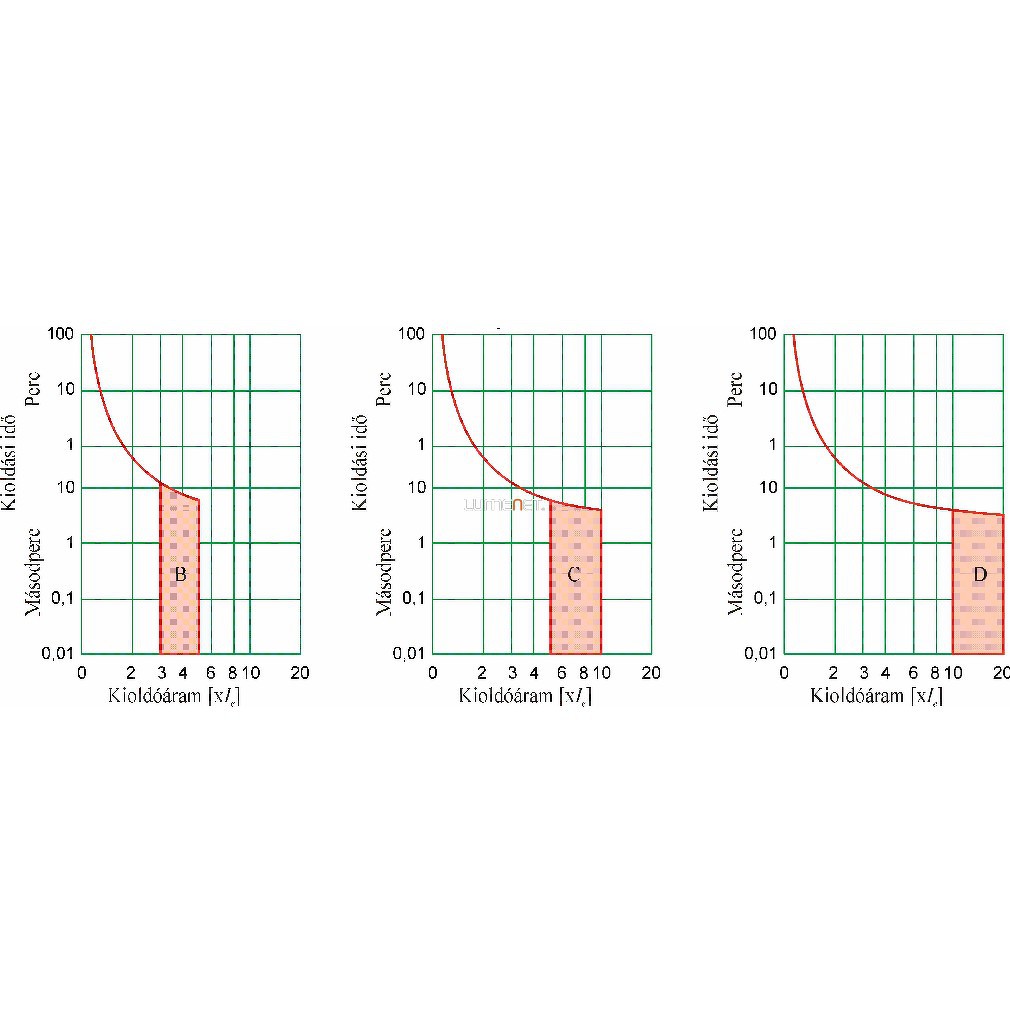

(#) Atis57 válasza DannyTorrence hozzászólására (») Jan 12, 2020 /
A helyzet sokkal bonyolulltabb! Ha 3-5-7 hiperbola metszés pontja adja a kért értéket?
A 16A kismegszakitó ha C jelzésű; --évi 8760órában terhelhető a 16A rel,-- 22A -el terhelve kb 1 óra alatt fog kikapcsolni,---kb 85 A felett fog pillanat kapcsolással kikapcsolni.
--Ezért nem kötünk rá csak 2,5mm2 CU vezetéket.!A 1,5mm2 nem jő.!
A világitásban is 6A -s kapcsolók vannak.--Nem szoktak összeégni.!
A fogyasztóknál szoktunk egy határt húzni.Ami felette van ;tűzhely,sűtő, Mikró. új porszivók,
Hősugárzók, fűtőtestek...barkács gépekből;gyorsvágók, hegesztőTRf-k.
Az ez alatti mértűek mehetnek ebbe a hosszabbitóba.
A kismegszakitók görbéi ha érdekelne,,,,,,,

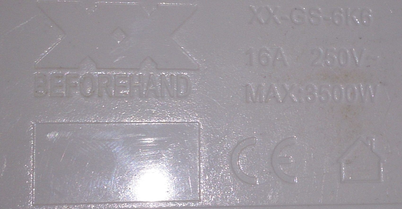

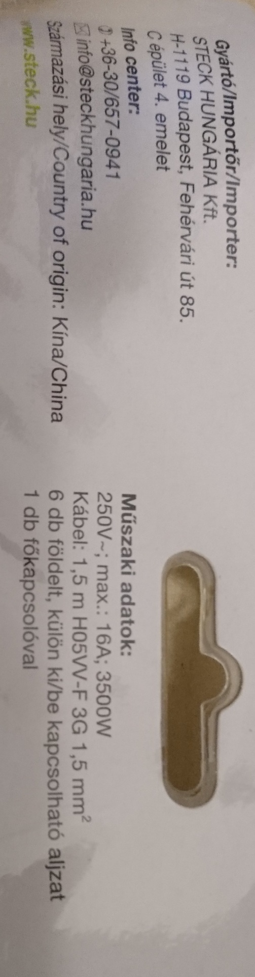

(#) DannyTorrence válasza Atis57 hozzászólására (») Jan 13, 2020 /
Köszönöm a részletes kifejtést, de ez egyben igazolja azt is, hogy az átlagember ennek a töredékét sem fogja ismerni vagy megérteni.
„A fogyasztóknál szoktunk egy határt húzni.”
De hol van ez feltüntetve a termék csomagolásán? Sehol.
Megnéztem a láncfűrészeim kézikönyvét, ott sem szerepel az, hogy tilos elosztóval használni, csak az, hogy legalább 1,5 mm2-es vezetékkel legyen szerelve (és persze vízálló legyen kültéren). A 3 hősugárzómból 1 tünteti fel, hogy tilos hosszabbítóval használni (de nem elosztóval).
Semmilyen értelmét nem látom annak, hogy 16A alá menjen egy gyártó ilyen esetben, aztán egymásnak ellentmondó feliratokat alkalmazzon. Mi sem támasztja ezt alá jobban, mint az újabb hibásan megadott adat a címke hátoldalán: 3500 W. A terméken még 3680 W volt, meg 16A, meg 6A. Jobban már nem is lehetne összezavarni a vásárlót.
Mindegy, kidühöngtem magam, megy vissza a Pennybe.
(#) Atis57 válasza DannyTorrence hozzászólására (») Jan 13, 2020 /
Neked nem tetszik---rendben van .
De szerintem nagyon keresgélned kell , hogy jobbat kapjál.
Nem eggyel találkoztam ahol a 3x1mm2 bejövő vezeték óvodás stilusban volt a dugalj lemezeire rácsavarva.........
